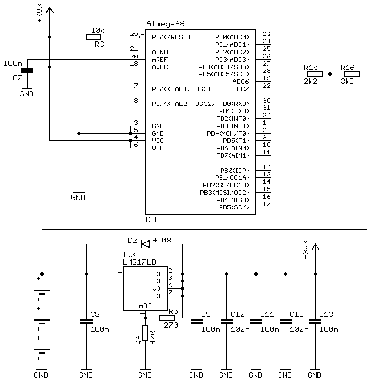

ich bastele gerade an einem batteriebetriebenen Gerät (3-AA-Zellen) und
nutze den ADC von einem ATmega48 hinter einem Spannungsteiler (siehe
Schaltplan im Anhang).
Nachdem ich heute noch einmal einen Blick in den Schaltplan geworfen
habe ist mir aufgefallen, daß es keine gute, sondern eher eine schlechte
Idee war, und ich mich eigentlich wundern muß, daß die Schaltung seit 2
Wochen läuft und weder der ADC7 noch der PC5 zerstört ist, da der PC5
immer dann, wenn ich nicht die Batteriespannung messe, hochohmig ist.
Nur: Wie macht man es richtig? Ein Spannungsteiler mit großen
Widerständen direkt zwischen Batterie und GND kommt eigentlich nicht in
Frage, da das Gerät auch stärkeren Umwelteinflüssen (Luftfeuchte,
Schmutz) ausgesetzt sein wird, und ich die Batteriespannung und nicht
die Mondphase abschätzen will.
Die Wirkung einer Z-Diode über dem R15 als Überspannungsschutz könnte
ich jetzt nicht abschätzen- dann habe ich ja einen nichtlinearen
Widerstand parallel dazu eingebaut. Und der "Stromverbrauch" dieses
Teils würde ja auch nicht verschwinden.
Gibt es für so ein Standardproblem keine Standardlösung?
Gast #1087260
Steh ich grad auf dem Schlauch?
Wie funktioniert das denn? Du misst einmal VCC (über eine Art Pullup aus
R15 und R16) und gleichzeitig einen Bruchteil dieser Spannung über R15?
Ich hätte entweder die interne 2,54 V RefSpg verwendet, oder mir extern
eine Spannung über einer Z-Diode erzeugt, gegen die ich vergleichen
kann.

Vielleicht mit einem PNP-Transistor in der Leitung von U-batt, der bei
Bedarf angesteuert wird? Eventuell kann hochohmiger Spannungsteiler auch
dauernd versorgt werden (2M2/3M9 statt 2k2/3k9). Meßgenauigkeit leidet
etwas, dürfte aber gehen.

Bei manchen neueren AVRs kann man man den ADC auf "Versorgungsspannung
messen" einstellen:
VCC als Vref und die interne Bandgap-Referenz auf den ADC-Eingang. Dann
brauchts gar keine externe Beschaltung mehr, um die Batteriespannung zu
messen, also auch keinen Spannungsteiler mehr.
Gast #1087310
> Trotzdem ist mir das Messverfahren schleierhaft :)
Ich denke, er hat einen schaltbaren Spannungsteiler gebaut um Energie zu
sparen.
@ Nicolas
Dein avr ist nicht defekt weil der Spannungsteiler relativ hochohmig
ist. Die Eingänge besitzen außerdem clamp-dioden. D.h. die überschüssige
Spannung wird auf die Versorgungsspannung abgeführt.
Wie man es richtig macht? k.A. :P
Ich würde den 3,3V Spannungsregler rauswerfen. Bis 5,5V verkraftet der
atmega48, das wären dann 1,83V pro Alkaline Zelle. Soviel haben die
maximal, wenn sie vollgeladen sind. Das käme deinem Energieverbrauch zu
Gute. Schau dir mal den Eigenverbrauch des Spannungsreglers an, der
liegt um Größenordnungen höher als der deiner Schaltung im standby.
Wenn du dann sowieso die Akkuspannung an Vcc hast ist alles ganz
einfach:
- ADC auf Vcc als Referenz schalten.
- Interne Bandgapreferenz damit meßen.
Und mit etwas Nachdenken kannst du das dann umrechnen. Musst keinen
einzigen Pin dafür opfern.
Gast #1087317
Gerade sind mir noch ein paar Punkte aufgefallen:
- Reset kannst du unbeschaltet lassen, der avr hat einen internen
pullup. Macht das layout einfacher.
- Aref kannst du ebenfalls unbeschaltet lassen.
- Spannungsteiler für den LM317: Ist das nicht etwas niederohmig?
Was  möchtest du denn schönes basteln?
Gast #1087340
Wollte gerade schreiben, dass
- der Spannungsteiler am LM317 viel Strom braucht,
- der LM317 auch weggelassen werden kann und
- bei Wegfall des LM317 die Batteriespannung auch ohne ADC-Eingang
  gemessen werden kann.
Dann habe ich gesehen, dass avion23 schon alles geschrieben hat :)
Nur noch eins:
Ohne Spannungsregler fällt nicht nur dessen Eigenstromverbrauch weg, die
Batterie kann wegen des nicht mehr vorhandenen Dropouts weiter entleert
werden (bis 2,7V herunter, beim mega48V sogar bis 1,8V), bevor der
Controller aufhört zu arbeiten.
OP #1087371
danke für die raschen Antworten. Ich mag nicht so gerne unfertige
Projekte posten, aber wenn es denn so weit ist, mache ist das hier im
Forum publik.
Der Grund für den Spannungsregler ist die Peripherie, vor der einige nur
von 2,7V-3,3V spezifiziert ist. Ob sie wirklich von 4,5V zerstört wird,
werde ich mal später in einem aufopferungsvollen Versuch ausprobieren,
sobald in den Prototypen nicht mehr brauche. Ob ich dann einen
Spannungsregler vor den ATmega oder Spannungsteiler vor jede
Signalleitung lege ist eine andere Frage, ersteres halte ich aber für
"sauberer".
Der LM317 wird sicherlich noch ersetzt, es ging mir bei dem Schaltplan
nur ums Prinzip.
