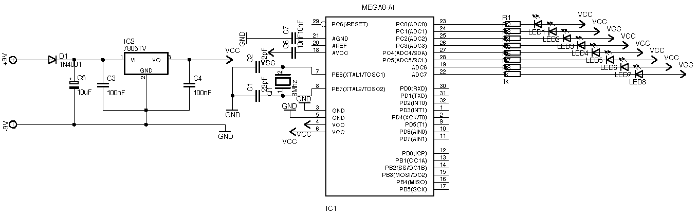

von Flo (Gast)
Hier ist mal mein aktueller Schaltplan. Könntet ihr bitte ganz genau
überprüfen, ob er stimmt? Und wie kann ich Anschlüsse VCC+ zuweisen?
Also dieser Pfeil den es da gibt? Wie mach ich den? Die langen linien
sind nämlich ein bissl unpraktisch

von Falk B. (falk)
@ Flo (Gast)
Deine LEDs sind verpolt.
Mit dem Vcc Symbol. Das ist aber kein Eagle oder? Dort wäre es in der
Bibliothek Supply.

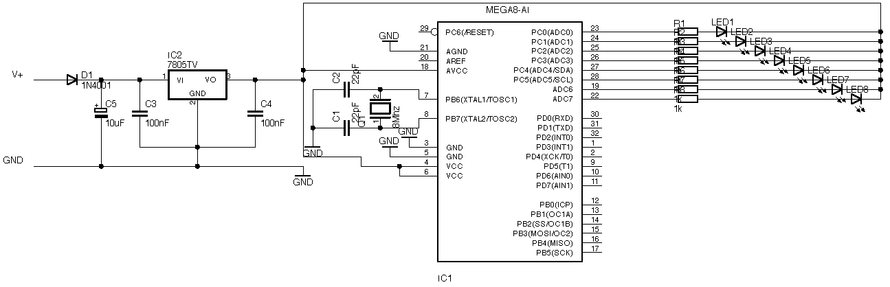

von Flo (Gast)
Ist Eagle, war in Supply, Danke.
Hab alles angepasst stimmt es jetzt?
Danke
Flo
von Falk B. (falk)
Kannst dem AVR noch 2x100nF an Vcc/GND spendieren.

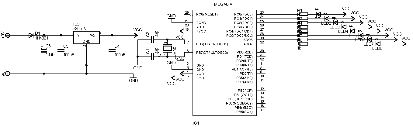

von Flo (Gast)
So,
angepasst... Muss ich an Pin 3,4,5,6 überhaupt was anschliessen oder
Stimmt das so?

von Falk B. (falk)
@  Flo (Gast)
LOGISCH! Das ist die Stromversorgung!
 oder
>Stimmt das so?
Nöö. Die Kondensatoren müssen parallel zu GND/Vcc angeschlossen werden!
MFG

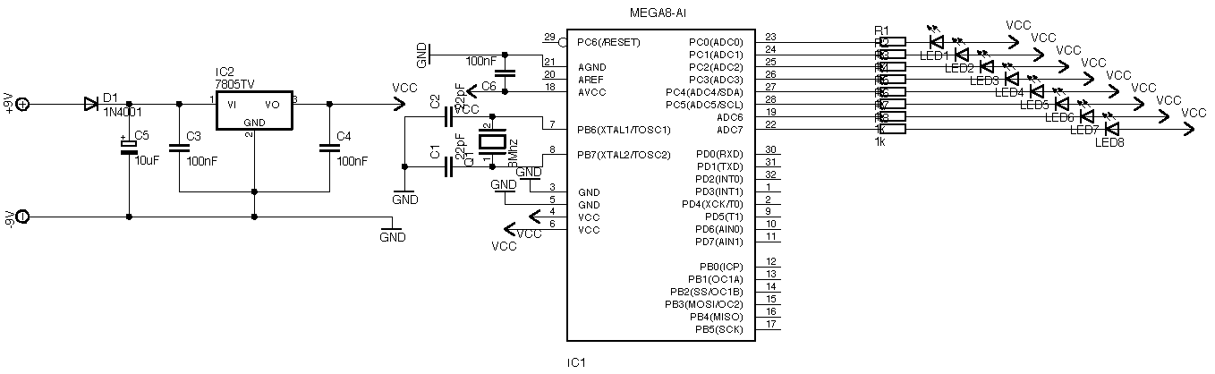

von Flo (Gast)
Passt es jetzt so oder müssen an die unteren Pins auch noch
Kondensatoren?
Flo
von Michael H* (Gast)
ja, die kondensatoren stimmen jetzt.
aber da du pro gesamtem port einen gewissen gesamtstrom nicht
übersteigen darfst, würde ich dir empfehlen, einen treiber für deine
leds zu benutzen. der gute alte uln2803 drängt sich förmlich auf.
das ist ein darlington-transistor-array mit integrierten
vorwiderständen. den musst du einfach nur in die leitung schalten.
http://www.datasheetcatalog.org/datasheets/105/366825_DS.pdf

von Flo (Gast)
Ich hab den Schaltplan noch mal ein wenig modifiziert und ne ISP
Schnitstelle hinzugefügt. Stimmt die Beschaltung. Und wie kann ich die
RESET Linie (PIN5 an RESET) mit so nem Pfeil machen, dass der Schaltplan
übersichtlich bleibt aber der AUtorouter weiß, dass das ne Verbindung
hin muss?
Danke Flo
PS: Ist jetzt auch ein anderer MEGA8 (DIP Gehäuse)
von Falk B. (falk)
@  Flo (Gast)
>Und was muss an CD+ dran?? das bleibt frei oder?
Ja, das braucht man nur bei Relais.
Vcc fehlt an Pin2 des ISP Steckers.
Es fehlen die Vorwiderstände der LEDs.
Gar nicht, die Symbole sind nur für Versorgungsspannungen etc. Man kann
aber ein Stück Netz zeichnen und einen Namen vergeben. Netze mit
gleichen Namen werden dann verbunden.
da du ja nicht alles vorgekaut haben wolltest, bekommst du hier nur
folgenden google-tipp: freilaufdiode
ich würde die vorwiderstände für die leds wieder reinmodifizieren ^^
wenn du nicht so genau weißt, warum:
http://www.elektronik-kompendium.de/sites/slt/0208031.htm
kann praktisch sein, ist aber nicht unbedingt notwendig, da du ja den
atmega in einen sockel setzen kannst - würd ich dir auch für den
fehlerfall empfehlen.
wenn dir das routen zu schwer fällt, lass sie einfach weg oder bau sie
erst später wieder ein.
zeichne daran einfach ein stück netz. damit hat dieser sog. knoten einen
namen. eagle vergibt hier N$###. jetzt zeichnest du auch an die
isp-schnittstelle ein stück net und benennst das wie das stück am
reset-pin. den namen kannst du frei wählen. sinnvoll ist es, mit dem
label werkzeug die spezielle benenung sichtbar zu machen.
> hin muss?
über eagle und autorouter findest du hier genügend meinungen, die dir
davon abraten sollten. für so ein simples layout solltest du ihn auch
auf keinen fall brauchen.
noch was ganz andres: findest du nicht, dass dein atmega wissen sollte,
wie schnell er durch die luft fliegt?
