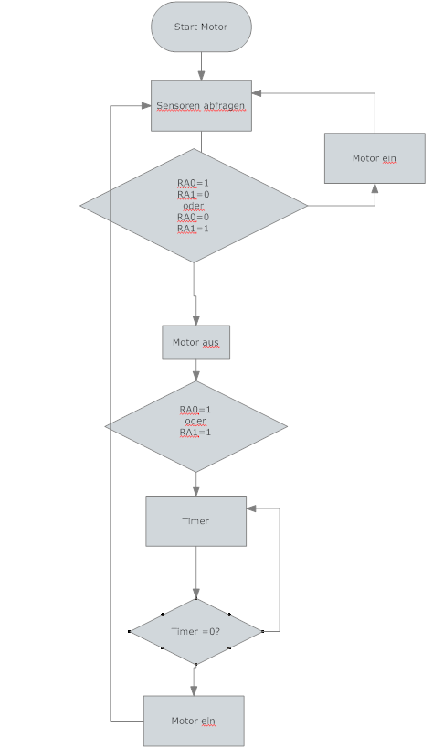

Guten Morgen zusammen.
Und Zwar soll ich eine Abfüllanlage programmieren.
Zum realisieren dafür habe ich das PICDEM 4 Demo Board von Microchip,
MPLAB ICD2, den PIC16F628A und MPLABIDE v8.1 zum programmieren.
Die Abfüllanlage beschreibe ich mal so:
Einmal gibt es einen Probennehmer, der mit ein kleinen Motor angetrieben
wird. Der Probennehmer sieht so aus, das oben die Proben in einem Ring
drin stecken und durch den Motor der Ring gedreht wird.
Der Ring hat verschieden Schrauben drin die zwei Sensoren auslesen,
damit das Programm weiß Stop anhalten der der Sensor reagiert es wird
was eingefüllt, nach Zeit von zb 10s (Zeit wurde noch nicht definiert)
soll sich denn der Motor weiter drehen und bis zur nächsten Stellung
warten.
Daten Motor:
Versorgungsspannung: 12V DC
Nennleistung: 3,9W
Maximale Drehzahl: 1.5U/min
Daten der beiden Sensoren:
Inductiver Sensor
Rated operational voltage: 10..30 VDC
Rated operational current: <200mA
No load Current <15mA
Max Off State Current: <0,1mA
falls ihr über den Sensor noch mehr Infos braucht bei google.de
Bi15U-Q20-AP6X2-H1141 eingeben, das ist der Sensor.
Ich habe mal ein Programmablaufplan erstellt und eingefügt in den
Anlagen.
Denn habe ich mir mal erlaubt die Pin Konfiguration für das Programm
festzulegen die füge ich auch noch in die Anlagen ein.
Ich weiß es ist etwas kompliziert aber leider weiß ich nicht wie ich das
Programm schreiben soll, wäre echt für Tips dankbar. Brauchst ihr noch
welche Infos zu dem Gerät fragt bitte.
So frohe Feiertage
Gruß Manu
#1087966
@ Manuel Knüttel (manu1988)
Was erwartest du von diesem Forum?
Dass dir jemand das Programm schreibt? Vergiss es.
Dass die jemand haarklein die Grundlagen der Programmierung beibringt?
Vergiss es.
Hilfe zu Selbsthilfe. JA!
Kleiner Tip. Programme laufen im Prinzip immer nach dem geleichen Schema
ab.
Eingangssignale lesen
Daten verarbeiten
Ausgangssignale ausgeben
Für jede dieser Ausfgaben gibt es in jeder Programmiersprache Befehle.
Eingänge lesen : Pins per I/o-Register lesen, ADC lesen
Daten verarbeiten: For/While Schleifen, Wertzuweisungen, if ()
Verzweigungen
Daten ausgeben: Pins per I/O Register setzen, PWM Ausgabe per Timer
Viel Erfolg.
MFg
Falk
OP #1088006
Ich würde diesen Programm gerne mit der SPS schreiben das würde mir auch
leichter fallen weil ich da Erfahrung mit habe aber leider hat mein
Betrieb keine SPS.
Ich erwarte von euch ja nicht das ganze Programm aber etwas Hilfe und
Anregungen.
Gast #1088043
ich würde das Proble mit einem Handelsüblichen Zeitrelais und einem
endlagenschalter lösen:
1.Endschalter unterbricht bei Erreichen der Füllposition die
Stromversorgung zum Antriebsmotor.
2.Zeitrelais überbrückt nach Zeitablauf den Endschalter für kurze Zeit,
so
dass der Antrieb wieder weiter lauft.
3. Zurück zu 1.
Gruß Jürgen

Gast #1088095
Wieviel kostest du deine Firma pro Stunde? Wenn du jetzt erstmal PIC
Assembler lernen musst, dann macht sich die SPS aber schnell bezahlt,
wenn du dich mit der schon auskennst.
Wie du auch schon selbst festgestellt hast, sollst du das programmieren.
Keiner wird dir hier kostenlos deine Arbeit abnehmen. Wenn du es nicht
hinbekommst, dann wäre es vielleicht ganz sinnvoll, wenn ihr einen
Auftrag an jemanden vergebt, der sich damit auskennt.
