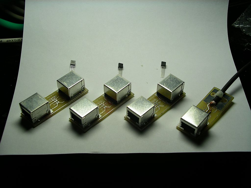

Hi Pete,
ich hatte dieses Problem auch und hab mir die im Anhang befindliche
AdapterPlatine gebaut. Angeschlossen werden die Sensoren dort im
parasitären Modus über Cat-5 Kabel. Die Sensoren selber sind von der
Platine weg entweder mit kurzem Kabel angeschlossen (Schrupfschlauch
drum und gut) oder nur direkt eingelötet für Lufttemperatur.
Wenn Du magst kann ich Dir das Layout und eine Bezugsquelle für die
passenden Rj-45 Buchsen geben.
MfG Jens

Persönliche Seite #1088225
Also ich hab SMD-Buchsen von Pollin (Best.Nr. 450 914) genommen, alles
andere war mir zu teuer ...
Ich häng das Layout mal an ... Im Layout sind 4 Adapterplatinen drin ...
Frohes Fest
  Jens
PS: Schlanke Lösung, das meinte ich mit "von der
Platine weg entweder mit kurzem Kabel angeschlossen" ... Also ich habe
die Adapater in die Nähe verlegt, und von da dann mit nem kurzen Stück
Telefonleitung zum Sensor. Den Sensor dann in Schrumpfschlauch mit dem
Kabel verbunden:
_____________________     ________
Kabel                |---| Sensor |
_____________________|---|________|
                       +-- Schrumpfschlauch schliesst die Lücke
Also grade so dass das "Köpfchen" noch rausguckt :-)

Persönliche Seite #1088242
A. K. wrote:
> Alles nur gelötet ist etwas hässlich wenn man wissen will welcher Sensor
> wo sitzt. Gesteckt/geschraubt/... ist besser, weil man das nacheinander
> machen kann. Und weil man bei Problemen einzelne entfernen kann um die
> Ursache zu finden oder zumindest den Rest wieder funktionsfähig zu
> machen.
Kann man bei meinem "System" auch ganz einfach. Adapterplatine
rausnehmen, einzeln an den PC oder µC anschliessen, prüfen, ROM-ID
auslesen, oder was auch immer.
Aber letztendlich spielen die persönlichen Vorlieben natürlich eine
große Rolle. Meine Infrastruktur passte halt super zu dem
Adapter-Prinzip, da eh schon überall Cat-5 lag und ich nur umpatchen
brauchte. Ich lese auch erst die ROM-ID aus eh ich den Sensor zu seinem
Bestimmungsort bringe, dann weiß ich wer wer ist und bei Problemen kann
man den betreffenden gleich finden.
Jens
