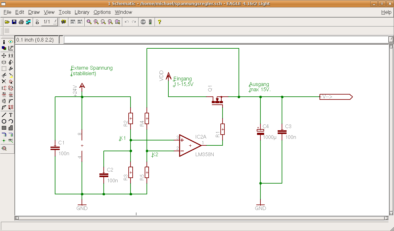

Persönliche Seite #1088546
@ gast (Gast)
Sag doch mal wie viel Strom deine BlackBox maximal / minimal zieht und
wie lange jeweils im Durchschnitt.
Wenn 15V das Maximum sein sollen brauchst du so eine Art
Festspannungsregler.
Meine Idee dazu wär:
- erstelle eine Referenzspannung
- pack einen Spannungsteiler an den Ausgang, so dass du an ihm auf genau
diese Referenzspannung kommst wenn die 15V erreicht sind
- jetzt nimmst du dir einen OpAmp und vergleichst diese beiden
Spannungen, wenn die Referenz jetzt kleiner wird als die geteilte
Spannung vom Ausgang kannst du dem Ausgang vom OpAmp sagen dass er z.B.
einen Mosfet abschalten soll.
Also du trennst die Versorgungsspannung kurz (ganz kurz bis <15V wieder
erreicht wird) ab ...

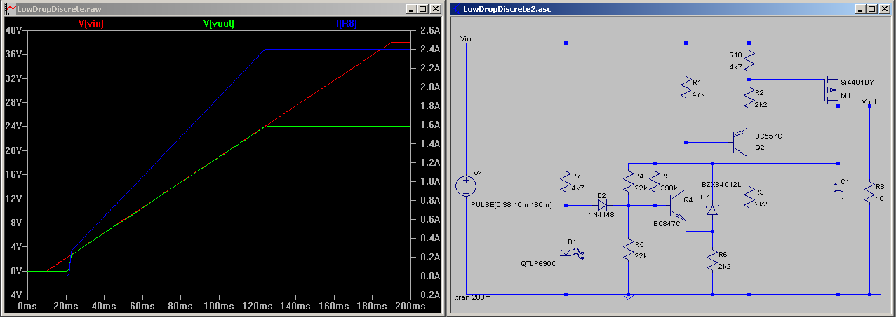

Gast #1089030
Wenn es etwas aufwendiger sein darf:
ich habe mir mal für einen ähnlichen Zweck einen diskreten
Low-Drop-Regler mit einem pMosfet überlegt (aber nicht aufgebaut!).
Vorteil wäre, dass er nach oben begrenzt, aber unterhalb der maximalen
Spannung ist nur noch der RDSon des Mosfet als Verlustelement wirksam.
Hinweis: D1 ist eine LED, D7 sollte etwa die halbe Ausgangsspannung
haben.
Siehe Anhang, rot: Eingangsspannung, grün: Ausgangsspannung, blau:
Ausgangsstrom.

Gast #1089750
>ich glaube deine Schaltung würde schon eher passen nur bin ich mir nicht
>sicher dass sie so viel Strom verträgt.
Das hängt von dem FET ab. Der Rest ist unabhängig vom Strom und da der
FET leistungslos angesteuert wird, kann die Schaltung gleich bleiben.
Das Problem ist höchstens, einen passenden FET für den gewünschten Strom
zu finden.
Bei den gewünschten Strömen ist schon auf Grund der Verluste im Betrieb
<15V eine andere Lösung äußerst uneffektiv.

Das könntest Du durch einen diskret aufgebauten Regler entsprechend dem
beigefügten Bild realisieren. Der Leistungs-MOSFET sollte extrem
niederohmig sein (Größenordnung 6mOhm) und gut gekühlt werden.

Die obige Schaltung ist die Prinzipschaltung eines Spannungsreglers
(ohne Strombegrenzung u. ä.). Aufgrund der großen Ströme habe ich aber
einen MOSFET eingesetzt. Die Schaltung ist nicht getestet, sollte aber
eigentlich funktionieren.
