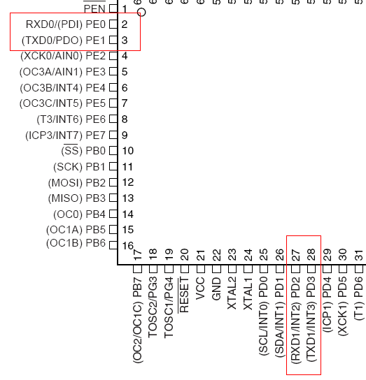

Wenn der Max202 am über den Pinstecker mit PD0 und PD1 am ATMEGA
verbunden ist, geht sowohl Programmieren, als auch UART1, nicht aber
UART0, weil das auf den ISP-Pins liegt. Du mußt also am Controller UART1
nutzen, nicht UART0, wie ich schon 2x gesagt habe.

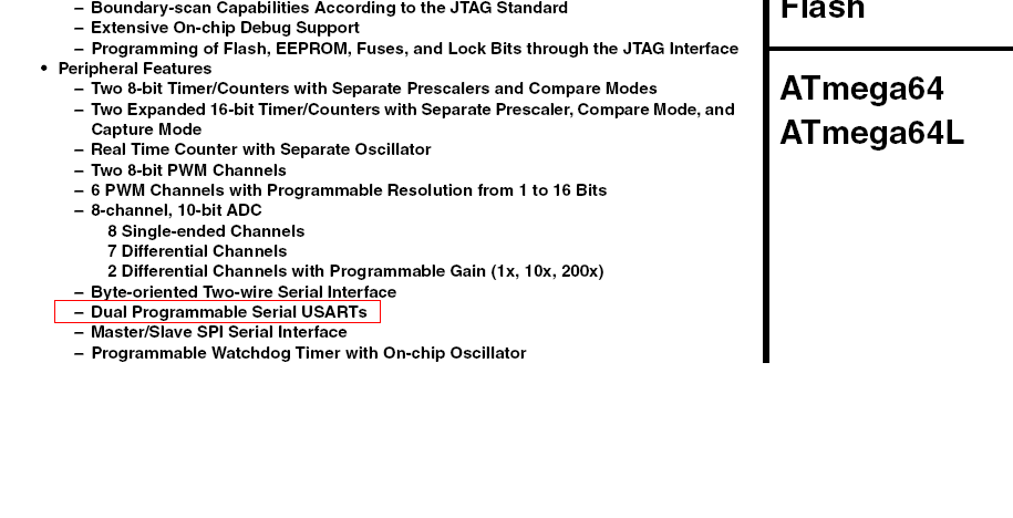

von Knut B. (Firma: TravelRec.) (travelrec) Benutzerseite
>der Atmega64 hat doch nur eine UART.
Ach ja? Siehe Datenblattauszug.

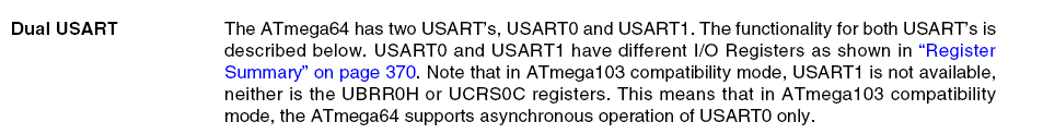

Und noch einer.
Und das Pinout.
