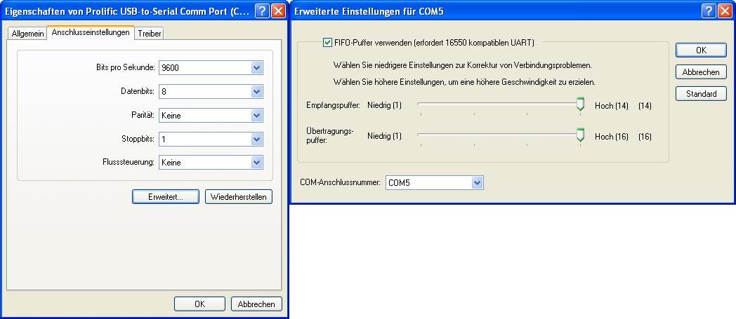

Im Anhang hab ich mal zwei Screenshots der aktuellen Einstellungen des
COM5-Ports.
Kann mir jemand von Euch sagen, woran's liegen könnte?

Gast #1088581
- Prüfe den USB-Adapter mit einem anderen Gerät
- Hast Du das Original-Kabel verwendet ?
- Hast Du die richtige Buchse auf dem STK verwendet (nicht "spare")
Otto
Gast #1088634
> Ich vermute ja, daß der Adapter keinen "sauberen"
> COM-Port bietet. Kann das sein?
hört man immer wieder
Hast Du auch mal das Kabel versucht, dass beim STK dabei ist ?
Otto
