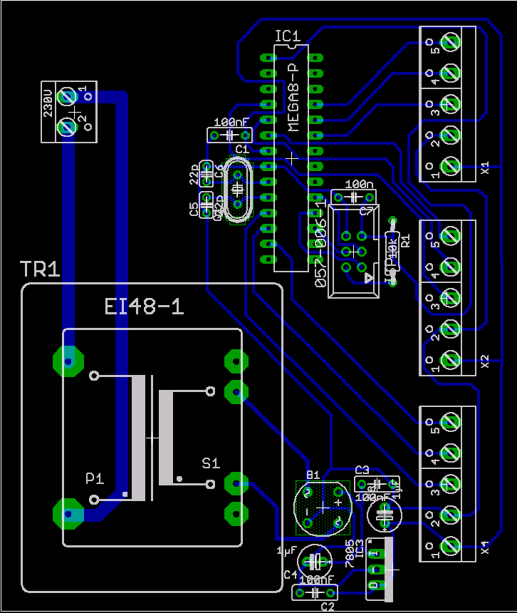

ich bin mir nicht ganz sicher, ob das Layout so funktionieren kann.
Der Trafo produziert doch ganz ordentlich Störungen, oder?
Es ist aber rein digital, mit max 8 MHz, was das Problem entschärfen
könnte.
Kann der Trafo die Schaltung stören?
MfG
Mr.Green
Wenn du deine Kriechstrecken der 230V-Seite einhältst, ist alles ok.
Aber da ist hoffentlich extern noch eine Sicherung in der 230V-Leitung,
oder? Ausserdem würde ich den Lade-Elko je nach Stromverbrauch etwas
grösser als 1u machen (1000u pro Ampere Strom). Und da, wo's geht, die
Leiterbahnen möglichst dick, besonders die Masse.

Ladeelko zu klein wurde ja schon geschrieben.
Bei 0,5A Laststrom dürfte auch ein Kühlkörper für den Regler fällig
sein, da fehlt aber der Platz.
Diverse Portleitungen des AVR gehen direkt auf die Anschlüsse. Wenn da
nicht direkt eine andere Schaltung dranhängt, fehlen vermutlich
Schutzbeschaltungen/Entstörung.
Wenn ich es richtig sehe ist AVCC und AGND nicht angeschlossen, der 100n
fehlt dort auch.
Gruß aus Berlin
Michael
@ Chris,
es gibt irgendwo bei einem Leiterplattenhersteller ein Datenblatt wo der
spannungsabhängige Anbstand zwischen Leiterbajnen definiert ist.
Im prinzip ist der Wert 1mm pro angefangene 100 Volt also in Deinem Fall
230V*Wurzel 2 = 325 Volt also 4mm.
Zur Sicherheit noch einen oder 2 mm dazu und gut.
Zu Deinem Layout ich würde den Trafo um 90° drehen GegenUhrzeiger dann
vom Rand 10 mm Abstand und dort die 230V klemme plus eine Sicherung und
die Gleichrichtung nach links oben uC noch drehen und fertig.
Ich mache die 230Volt Bahnen immer so kurz wie möglich und da ist am
besten auf der Promärseite die Anschlußklemme plus Sicherung passt fast
immer.
Ich hatte mal einen EI54 verbaut 15 Volt Ausgang wenn ich da 500mA
entnommen habe hat das teil um die 60 gehabt nur so zur INFO.
Gleichstrombelastung belastet den Trafo mehr als wenn ich nur
Wechselstrom abzapfe.
Einem 7805 bei dem 0,5A fliessen sollen sollte auch einen Kühlkörper
haben.
