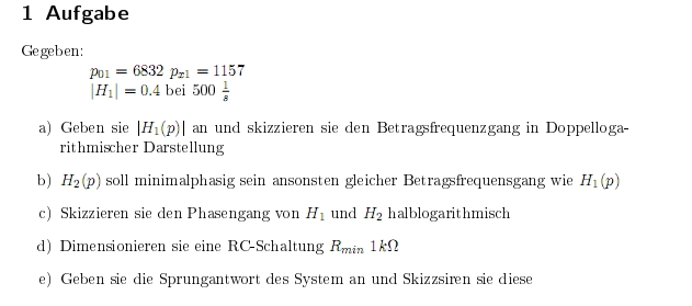

Gast #1089098
@ich: ja das dachte ich mir auch schon. aber ist ne original
Prüfungsaufgabe (Signaldarstellung und Systemtheorie). aber vielleicht
hab ich ja schon vorher nen Fehler gemacht, im Anhang mal die ganze
Aufgabe...
Gast #1089109
Sry, das is nur ne Mitschrift die wir schnell nach der Prüfung
zusammengeschrieben haben ;)
Aufgabenstellung müsste aber stimmen, waren doch einige Leute die drüber
geschaut haben
Gast #1089126
Für was soll eigentlich die RC-Schaltung dimensioniert werden? H1 oder
H2?
Ich schätze mal da ist eine stabiles nicht-minimal-phasiges System
gegeben und ihr solltet ein minimal-phasiges System berechnen und
realisieren.
