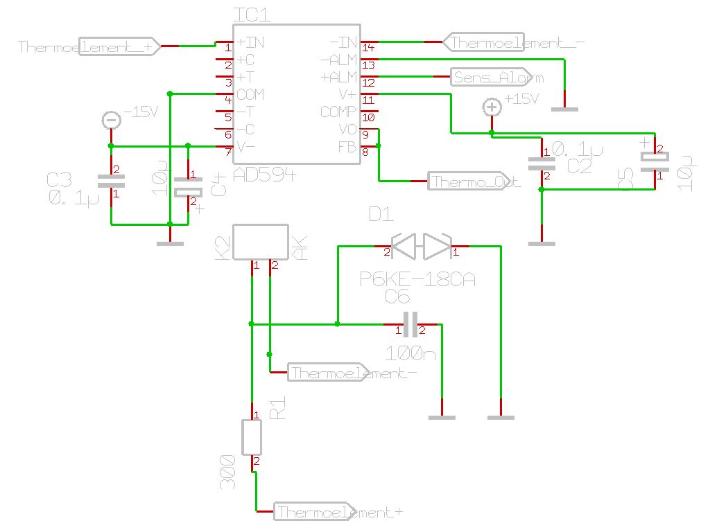

Hallo Leute,
erstmal Frohe Weihnachten!
So nun zu meiner Frage:
Ich benutze den AD594 als Thermolement Verstärker und möchte den Eingang
des Verstärkers vor Überspannungen schützen. Dazu hab ich mir die im
Anhang gezeigte Schutzbeschaltung ausgedacht.
Meine Frage ist nun folgende:
Der Seebeck - Effekt hat ja nur geringe bis gar keine Ströme zur Folge.
Ist der Kondensator und der Widerstand dort überhaupt realisierbar, ohne
das Messergebnis eklatant zu verfälschen?
An die Anschlußklemme AK wird direkt das Thermoelement (Typ J)
angeschlossen. Es handelt sich übrigens dabei direkt eine Typ - J
Anschlußbuchse, der Übergang wurde also auch berücksichtigt.
Wäre schön, wenn reichlich Kritik kommen würde!
Danke
Marcus
Gast #1089325
Ich wuerd das nicht so machen. Zum einen ist die Impedanz eines
Thermoelementes beliebig klein, zum anderen muss man nur HF Einstrahlung
abwehren. Daher wuerde ich nur je 100nF gegen GND einbauen. Den einen
Pin des Thermoelementes wuerde ich an Vcc/2 haengen, sodass der
Verstaerker unipolar gespiesen werden kann und so den ADC Bereich
ausnuetzen kann. Fall das Themoelement nur in einer Richtung gebraucht
wird, so waere auch ein anderes Bezugspotential denkbar, zB. Vcc/10
OP #1089328
@Oooohhh
der AD594 braucht laut Datenblatt
http://www.analog.com/static/imported-files/data_sheets/AD594_595.pdf
eine bipolare Spannungsversorgung.
Zudem benötigt er an den Eingängen IN+ und IN- die Spannug des
Thermoelementes - ohne weitere Beeinflussung.
Er ist intern kompensiert, so dass er unabhängig von der Spannungsquelle
immer ein Output von 10mv/°C hat.
Der Ereich des ADC wird voll ausgenutzt, da ich bis zu 800°C => 8V bzw.
-100°C => -1V messen muß. Das ist durch die Betriebsparameter der Anlage
vorgegeben.
OP #1089602
Ooohhh wrote:
> Aha. Dann waeren die beiden 100nF gegen Masse genug. Damit wuerde man RF
> gegen Masse kurzschliessen. Es koennen auch 1nF, oder 10nF sein
Sowas in der Richtung habe ich mir ja auch gedacht, nur was ist mit
eventueller Überspannung, dadurch das der Benutzer sich statisch
aufgeladen hat? Daher die Idee mit der Überspannungsschutzdiode
(bipolar)
Gruß Marcus
Gast #1089887
Ja. kann man machen. Die Eingangsimpedanz des Verstaerkers ist in den
MegaOhm. Eine statische Entladung wird teilweise von den Kapazitaeten
absorbiert. Fuer Ueberspannungen kann man auch Schottkydioden an die
Speisung legen, je 2 stueck, eine gegen Masse, eine gegen Vcc.
