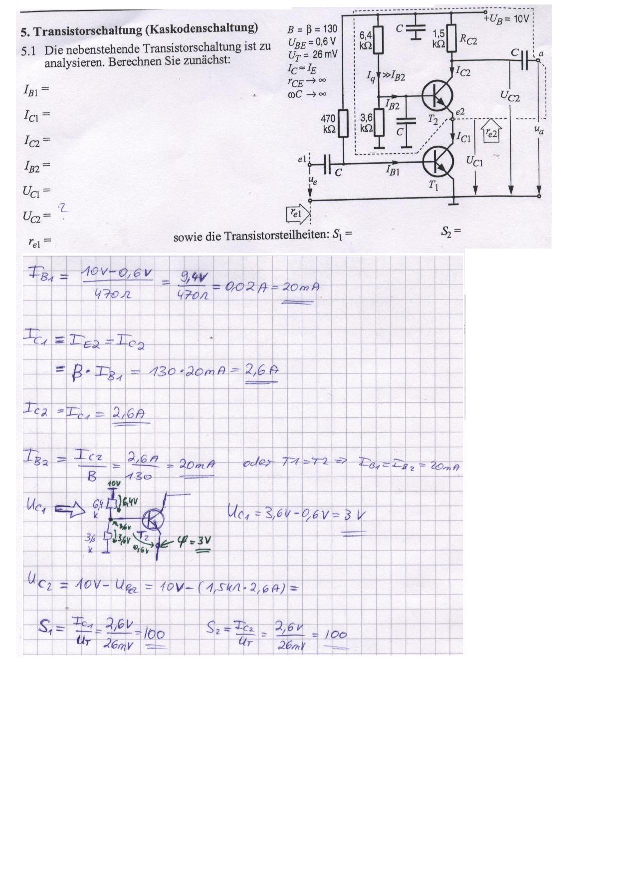

Hallo Leute,
ich habe hier eine schöne Transistorschaltung bzw. eine sogenannte
Kaskodenschaltung, dessen Werte zu berechnen sind.
Soweit so gut... habe FAST alle Werte ermittelt.
Jedoch habe ich mit 2 Werten erhebliche Probleme.
Unzwar wie kann ich Uc2 und re1 berechnen ?????
Ich bin mir eigentlich ziemlich sicher, dass meine Vorgehensweise
stimmt, jedoch bekomme ich einen zu hohen Wert für U raus.. nun weiß ich
auch nicht wo mein Fehler liegt.
Für den re1 habe ich auch keine Idee :-(
Meine Berechnungen habe ich im Anhang eingefügt. Hoffe Ihr könnt mir
weiter helfen...
Danke im vorraus !!
mfg
felix

>wie kann ich Uc2 ... berechnen
IC1 resp. IC2 hast du ja schon berechnet (wenn auch mit falschen
Werten), dann ist UC2 = UB - IC2*RC2. Vielleicht solltest du noch IB2
als Unterschied zwischen IC1 und IC2 berücksichtigen (in der Praxis
halte ich das für überflüssig, aber bei einer Hausaufgabe ...?).

also ich habe natürlich am Anfang einen blöden Fehler gemacht,
indem ich 470 Ohm statt kOhm eingesetzt habe.
Wenn ich nun mit 470kohm rechne komme ich auf Ib1=20µA
Damit ist Ic1 = B*Ib = 2,6mA !
Da Ic1 = Ie2 = Ic2 ist Ic2 = 2,6 mA
Uc2 = 10V - (2,6mA*1,5kOhm) = 6,1 V
Nun mir gehts immer noch um re1, da ich nun drei verschiedene
Ergebnisse habe.
Laut vorletztem Vortrag (nun kennen wir Ic1 !!)
ist R bzw. rBE = 130*26mV/2,6mA = 1,3 kOhm !!!!
Aber mit der Formel:  B/S = 130/100S ist rBE = 1,3 Ohm
Was ist jetzt richtig 1,3 Kohm; 1,3 Ohm; 13 ohm ???

S = IC / UT = 2.6mA / 26mV = 0.1S
rBE = re = B/S = 130 / 0.1S = 1.3kOhm
OK? Ein Häufung von Rechenfehlern? :-)

>Ist re1 quasi der Eingangswiderstand nur rBE oder 470k || rBE ?
Es ist schon die Parallelschaltung aus rBE und den 470k. Dieser liegt ja
wechselstrommäßig parallel zu rBE. Aber du hast ja auch an anderer
Stelle die Basisströme im Emitterstrom vernachlässigt (IC1 ist ja
korrekterweise auch IC2 + IB2).
Praktisch ist beides zulässig, wenn da Faktoren von 100 oder mehr
dazwischen sind. Außerdem sind andere Parameter (z.B. B) mit deutlichen
Streuungen behaftet. Parallel zu den 1k3 wirken die 470k sowieso nicht
mehr besonders deutlich :-). Die Vernachlässigungen helfen, die
Berechnungen übersichtlich zu halten ohne die Aussagekraft wesentlich zu
beeinflussen.
In der Hausaufgabe könnte es anders sein - ich würde zumindest der
Lösung einen Hinweis über die Vernachlässigung hinzufügen.
