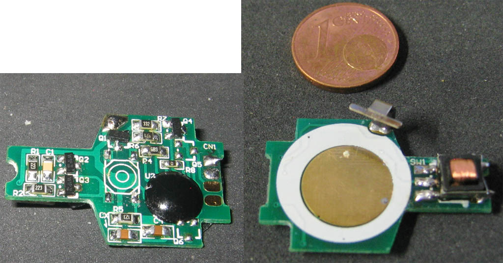

Und zwar haben meine Eltern so leuchtende (durch EL-Schnur)
Hundehalsbänder geschenkt bekommen. Problem ist, dass die blinken (was
ja nervt) und sich durch nichts zum dauerläuchten bringen lassen.
Jetz hab ich mich informiert und bissl gemessen und bin darauf gekommen
dass ich einfach "nur" eine annähernd sinusförmige 90V Wechselspannung
aus 5V Batterie bekommen muss und zwar auf engstem Raum im Verschluss
des Halsbandes.

Problem ist halt dass gekaufte Inverter keinen platz in dem kleinen teil
finden und außen drauf ist keine Option.
(Selbst der ATTiny passt nur wenn ich ein Loch in die Platine säge^^)

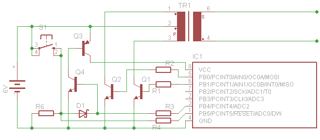

So und im Anhang mal ein kleiner Schaltplan wie ich mir des dachte.

So und im Anhang mal ein kleiner Schaltplan wie ich mir des so dachte.
PB5 ist natürlich ein Ausgang und soll die Stromversorgung aktiv halten.
Wie das Ausschalten dann funktioniert fällt mir gerade auf weiß ich
selbst nicht.
von nullahn (Gast)
:-( Q3 wird sterben.
Warum?

von cv-funk (Gast)

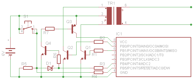

Probier mal den R3 zwischen Taster S1 und Basis von Q3, macht den
Einschaltbasisstrom für den Q3 Margenfreundlich.

Basiswiderstand bei Tastendruck fehlt

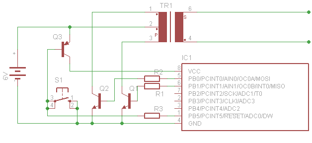

von Leo B. (luigi)
So müsste das etwas werden sofern nicht Q3 und/oder Q4 abrauchen.
( ?! Da steckt eine Frage mit drin ;-) )
Nach dem obigen Beitrag rauchen sie ja ab oder?
PB4 soll die Versorgung aktiv halten während PB5 weitere Tastendrücke
registrieren soll.
von Mario M. (muraer)
Nene, deine erste Schaltung funktioniert schon! Bei einem Tastendruck
ist einfach der Basisstrom von Q3 durch keinen Widerstand begrenzt - er
fackelt ab. Also musst du, wie cv-funk es beschreibt, R3 zwischen Taster
und Basis nehmen, dann klappt es.
von Leo B. (luigi)
aber ausschalten klappt nicht^^

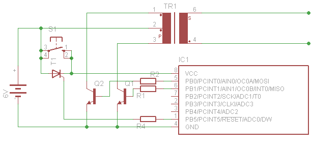

von cv-funk (Gast)
Ersetze den Q3 durch eine Thyristor und den S1 schalte parallel zu dem
Thyristor.
Mit dem Poweron Reset wird die Zündspannung geschalten und ein kleiner C
auf
der µC Platte hält die Spannung kurzzeitig. Bis der Th gezündet hat.
Beim erneuten drücken (aus) wird der Th gelöscht und der µC hat den
Zündzeitpunkt bereits abgeschalten.
von Leo B. (luigi)
Klingt hoch interessant, aber da ich Thyristoren nur namentlich kenne
und es scheinbar einige viele davon gibt, denke ich brauche ich eine
genauere Erklärung wie du das meinst.
Btw. THyristoren gibt es auch in SMD oder?
von Leo B. (luigi)
Ich glaub ich habs verstanden.
Schaltung siehe Anhang.
Der Thyristor wird aktiviert (leitend) indem am Gate durch den uC
Spannung angelegt wird. Dann bleibt er leitend auch wenn die Spannung
wieder genommen wird. In dem Moment indem er aber wieder kurzgeschlossen
wird ändert sich für den uC (abgesehen von einem minimalen
Spannungsanstieg) nichts, jedoch wird der Tyristor aus seiner
Selbstaktivierenden Lage befreit und beim wieder loslassen des Tasters
ist er deaktiv (nichtleitden).
Korrigiert mich wenn ich falsch liege!
Es müsste für mich nurnoch geklärt werden, ob der uC in der Lage ist den
Thyristor überhaupt zu aktivieren, da er ja die Gate-Anodenspannung
maximal auf 0V bringen kann.
Weiterer Fehler ist, wenn ich alles richtig verstanden habe, dass über
den Thyristor eine ganze Diodenspannung abfällt und bei gerade einmal 6V
(bei vollen Batterien) ist das schon sehr viel!
Auch hier bitte Fehler korrigieren.
Ansonsten Danke für deinen Ansatz/deine Idee. Soetwas sind IMMER gerne
gelesene konstruktive Beiträge!
Und ich hab wieder was über Thristoren gelernt! DANKE

Mag mir vielleicht noch jemand bei der Bauteilsuche behilflich sein?
Dies wird mein erstes SMD-Projekt, daher kenne ich noch keinerlei
Bauteilnamen.
Gesucht werden Q1 bis Q4 und die Diode (welche keine Schottky Diode sein
muss).
Des Weiteren hätte ich für alle R1 bis R6 4k7 genommen. Hat jemand
Einwände?
von Leo B. (luigi)
Bauteilnamen.
muss).
Einwände?
von Helmut L. (helmi1)
Q3 und Q4 rauchen immer noch ab.
von Leo B. (luigi)
Nagut bekommen die halt auch noch n 2 mal 4k7. Danke hätt ich jetzt
vergessen.
von Leo B. (luigi)
vergessen.
Was heist hier Na Gut ?
So zwischen Pin 8 und Pin 4 noch einen 100nF Kondensator.
Als Diode eine LL4148
Q1 und Q2 = BCX54  (45V UCe und 1A)  (Kenne allerdings jetzt nicht
deinen Uebertrager b.z.w. welche Spannungen dort auftreten also vorher
mal messen ob die 45V / 1A reichen)
Q4 = BC847B
Q3 = BC857B
von Leo B. (luigi)
Vielen vielen Dank!
Ich werde das so ausprobieren. Die Spannungen müssten meinen bisherigen
Messungen nach locker reichen.
Jetzt kommt dann aber erst die leidige Wartephase bis sich eine
Bestellung bei Farnell (dem einzigen der den ATtiny13V-10SSU anbietet)
rentiert...
Edit:
STOP!
gibts die Q1 und Q2 auch kleiner? 1A is bissl oversized und des nicht
nur für den Strom. 500mA würden locker reichen und halbe Baugröße wäre
sehr angenehm
Du kannst fuer Q1 und Q2 auch einen IRF7103 nehmen. Dann kannst du auch
R1 und R2 entsorgen.
Warum willst du denn einen "ATtiny13V-10SSU" nehmen ?
Tut es ein normaler ATTiny13 im SO08 Gehauese nicht auch die gibt es
naemlich an jeder Frittenbude.
von Leo B. (luigi)
Leider tuts das So08 Gehäuse zweck mangelndem miniplatz nichts.
ich hab 15 x 20 x 2,5 mm Platz für alles (exkl. Spule, inkl. Platine).
Da zählt jeder zentel Millimeter!
Daher Danke für den Rat, aber in diesem fall kann ich ihn nicht
befolgen.
Der IRF7103 ist ja ein FET. Das überzeugt mich nicht so ganz. Da kann
man die Batterien nicht schön leer machen. Ich glaube da werde ich noch
weiter suchen. Vorschläge erwünscht ;-)

von Leo B. (luigi)
Lupin wrote:
> hast eigentlich mal geschaut ob du die alte schaltung nicht einfach
> modifizieren kannst dauerhaft an zu bleiben? stell doch einfach mal den
> schaltplan rein, da würde sich bestimmt was dran ändern lassen.
Ich hab nicht nur geschaut sondern nach Stunden der Verzweiflung einfach
wild probiert. Irgendwann hats geleuchtet, nur nach dem Ausschalten is
es nimmer angegannen :-( Lötbrücke wieder entfernt ging wieder.
Einen Schaltplan wirste dafür wohl kaum finden und ganz ehrlichgesagt,
nachdem die teilweise Vias unter Bausteinen oder in Pads verbaut haben
finde ich mich auf dieser Platine gar nicht zurecht!
> Das mit der Größeneinschränkung ist ja doof...
Finde ich auch.
von Leo B. (luigi)
Ihr etwa?
Finde ich auch.
PS: den Taster habe ich entfernt um zu sehen was drunter ist.
von Lupin (Gast)
ach du schande, das ist ja übel, dass man dafür extra einen chip auf der
platine vergossen hat. Der Übertrager ist ja ein ganz süsser.
Vielleicht könnte man mit einem der kondensatoren die blinkfrequenz
einstellen bis hin zu einem Dauerblinken. Vielleicht aber auch nicht...
Das war übrigens der mini inverter von dem ich gesprochen habe:
http://www.myplace.nu/mp3/backlight.htm
Kann man leider nicht mehr fertig kaufen und ich hab auch nirgends eine
ähnliche platine entdeckt.
