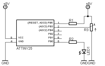

ich bin gerade ziemlich ratlos, habe gestern den ganzen Nachmittag damit
verbracht, den ADC im ATTINY25 zum laufen zu bringen... leider nur mit
einem Teilerfolg. Da ich selbst nach einer Nacht drüber schlafen den
Fehler nicht finde wende ich mich mal vertrauensvoll und mit der
hoffnung um Hilfe an euch :-)
Den Schaltplan habe ich im Dateianhang angehängt. Die Beschaltung ist
rein eine Testbeschaltung, mehr nicht. Sobald ich das Poti über einen
Gewissen Schwellwert drehe sollte die LED leuchten.
Jetzt zu meinem Problem:
Wenn ich das Poti über den Schwellwert drehe und anschließend
Betriebsspannung anlege leuchtet die LED, wenn ich anschließend das Poti
unter den Schwellwert drehe bleibt die LED an. Nehme ich nun die
Betriebsspannung weg, lasse den Poti unter dem Schwellwert und lege
anschließend die Spannung wieder an bleibt die LED aus. Aber auch hier
keine Veränderung wenn ich das Poti wieder über den Schwellwert drehe,
die LED bleibt aus. Erst nach erneutem entfernen und wieder anlegen der
Betriebsspannung leuchtet die LED.
Deshalb gehe ich davon aus das die Einstellungen soweit passen aaaaber
irgendwie übernimmt der nach der ersten Messung keinen neuen Wert in das
ADCL Register. Ich find den Fehler einfach nicht :-(

Bitte schaut mal drüber. Ich verstehe das einfach nicht wo da der Fehler
liegen soll...
Vieleicht ist es ja das hier:
>This means that if ADCL has been read, and a conversion completes before ADCH is
>read, neither register is updated and the result from the conversion is lost.
>When ADCH is read,
>ADC access to the ADCH and ADCL Registers is re-enabled.
tatsache, daran lags. Hab jetzt ADCH in temp eingelesen und mach danach
einfach clr temp. Somit ist der ADC wieder freigegeben.
Das gibts nicht, ich hab mir den ADC-Teil im Datenblatt alleine gestern
bestimmt 10 mal durchgelesen...
Vielen Dank für die Hilfe. Hätte alleine glaube ich noch ne Woche dran
gesessen.
