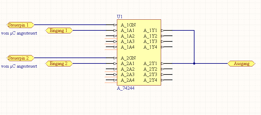

Hi Leute,
ich bins wieder. Warum meine obenstehenden Überlegungen nicht gestimmt
haben, hab ich mittlerweile kapiert.
Der Grund des Threads war eigentlich, dass ich gerne einen digitalen
Umschalter bauen möchte. 2 Eingänge sollen auf einen Ausgang
gemultiplext werden. Dabei hätte ich gerne eine Steuerleitung mit der
ich mit einem µC auswählen kann welcher Eingang auf den Ausgang
geschalten wird.  Ich mal irgendwo gelesen, dass dies mit einem 74244
möglich sein soll, aber ich komme beim Besten Willen nicht drauf wie man
das mit diesem Baustein machen kann. Der 74244 würde sich anbieten, da
ich dieses Bauteil daheim habe.
Wie ich das mit einem MUX löse, wäre mir klar - aber wie ist das mit
einem 74244 möglich?

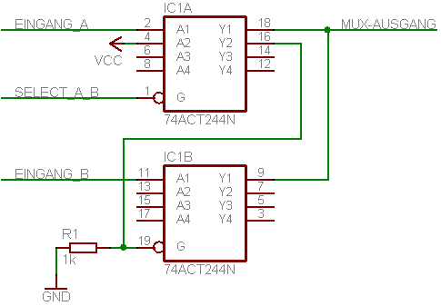

#1091180
@ Besucher (Gast)
Ganz einfach. Zwei Tristatetreiber am Ausgang parallel schalten und die
Steuerpins invertiert ansteuern. Man kann das sogar ohne zusätzlichen
Inverter, wenn man einen weiteren Tristate-Treiber als Poors Man
Inverter missbraucht. Siehe Anhang.
MFG
Falk
(Firma: Nisch-Aufzüge) Persönliche Seite #1091181
der 74244 hat 2*4 buffer welche über je ein otuput enable pro gruppe von
tristate in low z schaltbar sind.
wenn du die OE altenierend (nichtüberlappend in low Z) schaltest, so
kanst du die augänge von gruppe 1 und grupe 2 paralleschalten und er
häst so einen 2*4bit Mux
überlappend low Z --> murx
Gast #1091249
Hi ihr zwei,
ok, ich denke dann hab ich mir das eh richtig überlegt. Ich hab mal ein
Bild angehängt, wie ich das aufgebaut habe.
Die beiden Eingänge gehen jeweils auf einen Portpin des µC und werden
dort invertierend angesteuert.
VCC & VSS sind verdrahtet, aber nicht auf dem Schaltplan eingezeichnet.
Um die Funktion zu überprüfen, hab ich mir gedacht ich messe mit dem
Ohmmeter zwischen dem Eingang(Pin 2 bzw Pin 11) und dem Ausgang(Pin 18
bzw Pin 9).
Wenn ich zwischen Eingang 1(Pin 2) und Ausgang(Pin 18) messe, dann hab
ich keinen Durchgang(hochohmig). Das Gleiche gilt für Eingang 2(Pin 11)
und Ausgang(Pin 18) - ebenfalls hochohmig.
Auf der einen Steuerleitung des 74244 liegt High an, auf der anderen
Low.
Das hab ich bereits mit dem Voltmeter kontrolliert.
Das war der Grund warum ich dachte, dass meine Schaltung nicht stimmt.
edit: Darf ich den 74244 überhaupt mit einem Ohmmeter auf dessen
Funktion testen?
Sonst fällt mir nichts ein, was da schief gegangen sein könnte. Wenn ich
das richtig verstanden habe, dann ist meine Schaltung eh so wie ihr sie
beschrieben habt, aufgebaut.
#1091256
@ Besucher (Gast)
>Funktion testen?
Nein. Denn damit kann man keine Digitalgtter messen. Bestenfalls
Analogschalter ala 4066.
Miss die Spannungen am Eingang und Ausgang und gut.
