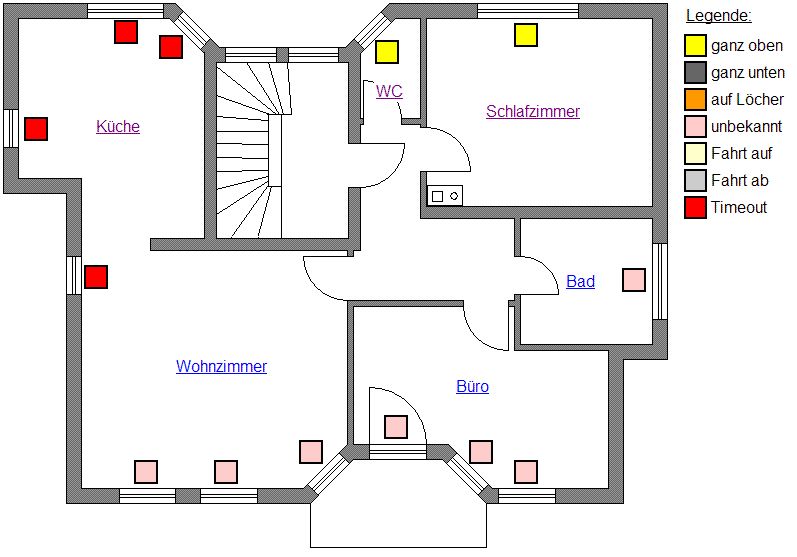

ich habe einen Webserver mit ATmega128 gebaut (Rolladensteuerung). Der
HTML-Code wird abhängig von diversen Parametern übertragen (Beispiel
siehe Infoseite in der beigefügten Datei). Ich bin hierbei wie folgt
vorgegangen:
1. "normale" HTML-Seite am PC zusammen gebastelt.
2. HTML-Datei in Einzelteile zerlegt, daß die zu ändernden Teile separat
stehen (feste Teile im Flash, variable Texte im RAM).
3. Das Sammelsorium im AVR wieder (parameterabhängig) zusammen gebaut.
Funktioniert zwar, aber das ist ziemlich umständlich und die auch zuvor
erforderliche Längenberechnung für den HTML-Header ist ziemlich lästig.
Besser wäre es, wenn man den String komplett im RAM zusammen bauen
könnte, dann Länge des gesamten Strings mit strlen() herausfinden und
dann den ganzen String senden. Dann wäre zumindest die Längenberechnung
eine Kleinigkeit. Nachteil: ich hab nicht so viel RAM frei. Bin am
überlegen, ob ich ein externes RAM ran mache.
Oder gibt es noch andere Tricks, wie man das machen könnte? Z.B. den
HTML-Code komplett im Flash ablegen und an den variablen Stellen
bestimmte Kennungen machen, die man dann während der Ausgabe auf der
Schnittstelle modifiziert.
Bin für jeden Hinweis dankbar!

OP #1090871
@Frank Esselbach:
ja, da hab ich wohl HTTP und HTML etwas durcheinander gebracht. Im
Prinzip ist es mir schon klar, ich habe mich nur etwas unglücklich
ausgedrückt...
@Andi D:
wie schließe ich einen Stream?
@alle
Das mit dem festen HTML-Code mit den Kennungen funktioniert auch nur bei
einfacheren Seiten. Ist vielleicht nicht so eine gute Idee...
Ich habe auch Seiten, wo die HTML-Längen auch noch von anderen
Parametern abhängig sind. So z.B. bei der Einblendung der Statusboxen im
Grundriss (siehe Bild). Auf diesem Stockwerk sind es 13 Rolläden. Die
selbe Funktion verwende ich derzeit für alle Stockwerke (wird mit
Schleifen gemacht, abhängig von der Anzahl der Rolläden auf dem
Stockwerk). Im Dachgeschoß sind es nur 7 Rolläden und daher auch
entsprechend weniger HTML-Code... Z.B. gibt es die folgende Zeile, je
nach dem, wie viele Rolläden vorhanden sind:
<div style="position:absolute; left:391px; top:55px; width:20px;
height:20px; background-color:#FFFF00; border:2px solid #000000"></div>
Ich denke die einfachste Sache wird die mit dem externen RAM sein....

ich werde wohl ein externes RAM auf den Webserver setzen. Am ATmega128
kann man bis zu 60k x 8 anschließen.
1) HTML-String mit strcpy/strcat zusammen bauen und ins externe RAM
legen
2) Länge des HTML-Strings mit strlen() bestimmen
3) HTTP-Header mit der LEN-Angabe samt HTML-String aus dem externen RAM
senden
Fertig!
