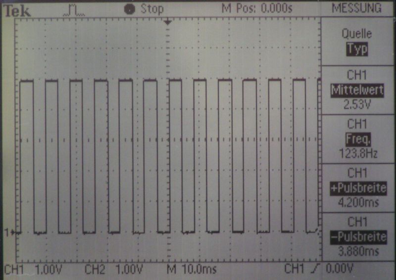

Ich hänge nun mein PWM-Signal an PB4 und bekomme: 0 123 0 123 0 122 0
123 0 124 0 123 0 123.... in sekunden Takt werden nun jeweils zwei Bytes
empfangen: 0 und 122 oder 123 oder 124. Die gemessene Anzahl der Impulse
ist damit 0*256+123=123, d.h. die Frequenz beträgt 123Hz.
Wenn ich das PWM-Signal mit einem Multimeter messe habe ich 2.6V
Das Signal kommt übrigens aus einem ADXL202 (Beschleunigungssensor),
wenn ich es kippe (links/rechts) messe ich +/-0.2V als 2.4-2.8V.
Nur am Terminal bleibt der wert immer gleich: 0 123 0 123 0 122 0 123...

Ich komme trotz des vieeeeeelen vielen lesens noch nicht mit der Messung
des PWM-Signals nicht ganz klar. Ich habe eine Erklärung, aber ob es
richtig ist weiß ich nicht. Und Zwar: Der Code s.oben macht eine
Frequenzmessung und gibt mir die Frequenz via SW-UART auf den Terminal
wieder. Wie ich bereits geschrieben hatte, messe ich mit einem
Multimeter Spannungen zwischen 2.4-2,8V je nach Schräglage des ADXL
(PWM-OUT). Selbstverständlich bleibt die Periodendauer die Selbe, weil
es ja keine Impulsmessung ist, sondern eine Frequenz bzw. Periodendauer
Messung ist.
Sprich , wenn T1(Impuls) + T2(Pause) = Periodendauer ist, muss ich
wissen wie sich T1 zu T2 verändert um Werte zu erfassen mit denen ich
weiter arbeiten kann. RICHTIG?
Wäre echt sehr Nett , wenn mir das jemand bestätigen oder verneinen
(falls nicht richtig) könnte.
MfG Rufus
Gast #1094990
danke Ulrich, zu dieser Erkenntnis bin nun auch gekommen.
Hab den ADXL202 jetzt mal mit einen Oszi ausgelesen, siehe Anhang.
In einigen Treads über PWM und Beschleunigungssensoren hatte ich
gelesen, dass sich T1 verändert und T2 würde gleich bleiben, demnach
müsste sich bei jeder Abtastung die F ändern. Natürlich ist das aber
nicht richtig, weil T2 verhält sich propotional zu T1, d.H. F bleibt
immer gleich.
Ich habe nun wirklich (ohne Hilfestellung) meinen allerersten 100% aus
eignem Gedankengang entstandenen ASM-Prog geklimmpert :)
Viele Spezis werden es wahrscheinlich mit Ironie nehmen, aber ich bin
dennoch glücklich, weil ich allmählich die Syntax begriffen habe :)
So nun zum ASM-Code:
Es wird bestimmt auch eleganter und einfacher gehen, aber mit dem
Simulator sieht es schon ganz gut aus. Bei einer +Pulsbreite von ~4ms
