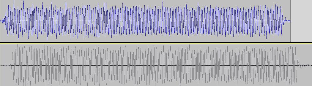

von Wiesel (Gast)
Kann mir jemand sagen um welches Telegramm es sich hier handelt.
FSM, ZVEI und POCSAG scheiden hier aus, da kein Decoder darauf reagiert.
von Peter Diener (Gast)
moment, ich analysiere das mal mit samplitude...
Das hört sich nach AFSK an, es gibt 2 Frequenzen, die digital umgetastet
werden, nämlich eine bei etwa 2kHz und eine bei etwa 1kHz.
Auf welcher Frewuenz hast du das mitgehört?

Die Baudrate ist relativ niedrig, so wie ich das jetzt sehen kann. Es
wird irgendwas um die 150 Baud sein. Ein Bit dauert etwa 7ms, kann mich
aber auch irren, es ist relativ schwierig, das auszuzählen, wenn man die
verwendeten Frequenzen nicht genau kennt. Es könnten auch 300 Baud sein.
Vielleicht kann man ein altes Packet-Radio-Modem dazu bringen, das zu
decodieren.

Also, es handelt sich mit ziemlicher Sicherheit um AFSK, Frequenz0 =
1200Hz, Frequenz1 = 1800Hz und während der Datenübertragung 1200 Baud.
Der Header bzw. das Acknowledge ist wohl langsamer (150 Baud).
Laut Frequenzdatenbank ist das eine Taxifrequenz, ein Movitalk 118 hat
ein eingebautes Modem für FMS, das spricht auch für die obigen Daten.
Der Datenrahmen hält sich wohl an kein bekanntes AFU System, deswegen
habe ich mit der Decodierung noch Probleme.

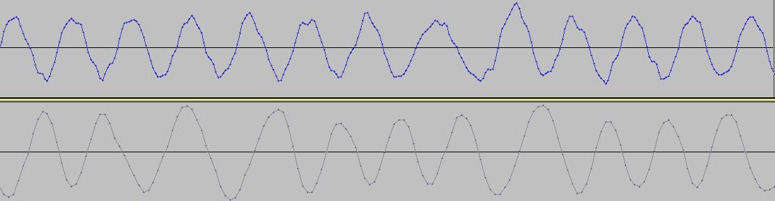

Die Data Carrier Detection funktioniert mit meinen Einstellungen - und
wohl nur mit diesen - korrekt. Dass es ein FMS ist, glaub ich auch
nicht, bei der Telegrammlänge, aber es würde sich anbieten das Modem mit
der gleichen Einstellung zu fahren, wenn es das bereits im Gerät gibt.
Und es spricht wohl alles dafür, dass es 1200Hz und 1800Hz sind, das
habe ich mittlerweile auch phasengenau nachgeprüft in Samplitude.
Jetzt ist noch die Frage, wie das mit den Start und Stop Bits ist. Ein
Startbit muss es geben, aber ist es 0 oder 1? Haben wir ein oder 2
Stopbits, sind sie 0 oder 1?
Handelt es sich überhaupt um 8 bit Übertragung? Wenn ja, was ist es für
eine Codierung?

Hier könnt ihr mal anschauen, was ich aus dem langen Telegramm aus
daten2.wav bisher gemacht habe.
Ich hab es zunächst um einen Faktor 2500 saturiert verstärkt, dann die
linke Spur auf 8 bit runtergesampled und im unsigned 8 bit PCM als
Rohdaten in das File clipped.raw geschrieben. Mit einem Hexeditor (HxD)
kann man jetzt die Waveform digital sehen. FF bedeutet, waveform ist
high, 00 bedeutet, waveform ist low. Jetzt muss man die Anzahl der
Samples, die high sind und die der Low-Samples abzählen  und abschätzen,
um welche Frequenz es sich jeweils handelt. Das ganze asynchron auf 1200
Baud aufsynchronisieren und dann die binären Rohdaten der FSK-Modulation
erstellen.

ich habe mal diskdaten.wav mit FMS grafisch verglichen: oben diskdaten,
unten FMS.
Martin
von Martin (Gast)
und nochmals ein ganzes FMS Telegramm: oben diskdaten und unten FMS -
komisch das die Länge gleich ist.
diskdaten ist übrigens immer noch recht verrauscht.

von Wiesel (Gast)
Hallo Martin,
deine Bilder bestätigen meinen Versacht, dass die Taxis das integrierte
FMS-Modem in deren Geräten nurzen. Vielen Dank dafür.
Komme aus Sachsen / Chemnitz.
Woher hast du solch lange FMS-Telegramme? Das Telegramm in diskdaten
geht doch knapp eine Sekunde, die FMS Nachrichten bei BOS hingegen nur
einen Bruchteil.
Die Modulation ist mit FSM identisch, jedoch hat der Zeichensatz / das
Protokoll damit nichts zu tun. Ich versuche gerade einen FMS Decoder zu
bauen, der mir die Rohdaten gibt. Leider spucht dieser bei jedem
abspielen ein anderes Ergebnis aus, bleibe aber dran.
