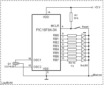

In der schaltung seht ihr meine Quarz beschaltung.....den Rest bitte
nicht betrachten.

Gast #1092467
nein die Kondensatoren hängen zwischen: OSC1 und Quarz
                                        OSC2 und Quarz
(siehe Bild......ist nicht meine schaltung...aber die Taktbeschaltung
ist die selbe)
Beim Brennen setze ich das Kreuz bei: (01) XT Oscillator
(also quarz bis ca.4,000MHz)
>                                         OSC2 und Quarz
> ist die selbe)
Im Bild sind die Kondensatoren aber (richtigerweise) zwischen OSC1 und
GND resp. OSC2 und GND.
Was stimmt jetzt?
Andere Frage: läuft das Programm im Simulator denn korrekt?
Gast #1092896
So wie in dem Bild hängen die Kondensatoren....hab mich vll. etwas
seltsam oben ausgedrückt...sry
Im simulator läuft das programm richtig...und wie gesagt auch auf der
anderen Testplatine.
