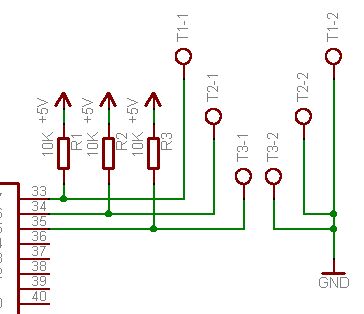

ich habe eine kleine Schaltung auf einer geäzten Platine am laufen.
Alles funktioniert wie es soll.(Softwaremässig)
An der Schaltung sind 3 Taster dran.
Im Anhang sind die Taster zu erkennen(T1 -> T3)

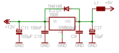

Die Stromversorgung übernimmt ein 12V 1A Steckernetzteil, dieses hängt
wiederrum an der Platine und versorgt einen 7805.

Wenn die Schaltung nun läuft und ich die Leuchtstoffröhre einschalte,
dann werden ab und zu die Taster wie von Geisterhand gedrückt.
Das ist immer dann, wenn ich die Leuchtstoffröhre an oder aus schalte.
Und irgenwann kommen auf dem Display welches am AVR hängt komische
Zeichen am Display.

Ich gehe bei so langen Anschlussleitungen gern auf Nummer sicher und
mach das in etwa so:
       +5V         +5V
        o           o
   .----o---.      .-.
   |        |      | | 2k2
   | uC     |      | |
   |        |  ___  |     ___
   |    In  o-|___|-o----|___|-----------------------------------.
   |        | 10k   |     47R                                    |
   |        |       |                                            o
   '----o---'      ---                        lange Leitung        \
        |           | 100n                                       o  \
        |           |     ___                                    |
        o-----------o----|___|-----------------------------------'
        |                 47R
Beim direkten Anschluss einer 5m langen Antenne mußt du froh sein, wenn
dein uC nach einem ESD-Einschlag überhaupt noch lebt :-(
Gast #1092413
Ist das ein Vorschlag, den man immer anwenden sollte, oder nur bei
längeren Leitungen.
Ich kann das problemlos noch machen, da ich in den Leiterbahnen, die zum
AVR gehen jeweils ne Drahtbrücke drin habe.
Diese kann ich dann gegen einen 10K tauschen.
Moderator (Firma: Titel) Persönliche Seite #1092786
>> einen Serienwiderstand vor den Portpin hinzubekommen
> längeren Leitungen.
Geschadet hat es noch nie, so einen Widerstand am Portpin vorzusehen.
Bei Ausgängen kann er nach Bedarf zur Serienterminierung verwendet
werden (dann sind das 33-100 Ohm) bei Eingängen als Schutzbeschaltung
(10k).
Aber wenn alles lokal auf einer Platine ist, hast du mit evtl.
ESD-Einkopplungen idR. kaum/keine Probleme.
