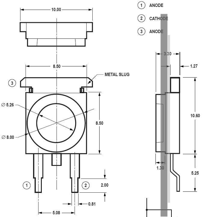

Ich will, meinen Kellergang mit LED´s beleuchten, dazu benötige ich alle
25cm eine weisse 1W LED, diese sollen in einem U- Aluprofil (etwa 25 x
25mm über die gesamte Ganglänge) eingebaut werden.
Die LED haben ein DPAK ähnliches Gehäuse (siehe Anhang).
Meine Überlegung ging dahin, jede LED auf eine 80 x 20 x 0,5mm grosse
Platine verkehrt herum zu löten und das Licht durch eine Ausfräsung
leuchten zu lassen (hellgraue Linie), dass Ganze will ich in das
ebenfalls durchbohrte Aluprofil (dunkelgraue Linie) kleben, was als
Kühlkörper dienen soll.
Somit hab ich ja einen relativ langen Weg den die Wärme zurücklegen muß
(Anschlüsse der LED -> Lot -> Kupfer der Platine -> durch die 0,5mm
starke Platine -> Kleber -> Aluprofil.
Außerdem ist die LED nicht wie normalerweise vollflächig verlötet
sondern nur am Rand.
Wird das als Kühlung reichen?
Wenn ich mich nicht verrechnet habe sollte die Wärmeleitfähigkeit durch
die Platine (FR4) nicht das Problem sein (1,6K/W).
Vielen Dank für Anregungen und hilfreiche Antworten,
Christian

Deine Kühlung reicht nicht.
Ich würde es anders machen:  Klebe die LED´s in das U-Profil ( Achtung:
achte darauf, das es eloxiert ist, weil die PWR-Leds leider mit Kathode
auf dem grossen PAD liegen. Nimm 2-Komkonenten-Kleber auf Epoxi-Basis.)
Lass die Leiterplatte ganz weg. Verbinde die LEDs mit Drähten, füge oben
eine schöne Plexiglass-Abdeckung ein....
Das wird wohl am einfachsten machbar sein und die beste Kühlung
sicherstellen.
Kannst aber auch die Temperatur der Led recht einfach bestimmen, da
PWR-LEDs einen neg. Temp. Koeffizienten bei konstanten Strom haben...
Also pack die Led bei 50°C in Ofen, messe Temp. Betreib die LED mit
konstanten (!!!) Nenn-Strom für eine bis zwei Sekunden. Messe die
"Brennspannung"  Mach das nochmal bei 100°C. Dann kannst du mit Excel
ein wunderschönes Diagramm malen. Eine Trendlinie einzeichnen und die
Formel dazu, sprich Geradengleichung anzeigen lassen. Damit kannst du
die Temp. deiner LEDs bestimmen. Wenn es mehr als 125°C mit Deiner
Lösung werden würd ich die Kühlung nochmal überdenken....

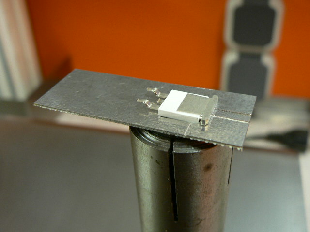

von Christian K. (christian_rx7) Benutzerseite
Hallo Frank.
Danke für den Tip, so werde ich es mal versuchen, werde meine Ergebnisse
hier rein stellen.
Ich habe mir auch noch eine Befestigung ausgedacht:
Die LED wird auf eine Platine (80 x 20mm) normal und mittig aufgelötet,
davor und dahinter wird auf der LED Seite, isoliert ein 1,5mm starker
Alu Streifen aufgeklebt, dieser wird dann ins Profil geklebt.
Mal schauen, was am besten funktioniert und vom Arbeitsaufwand in
Grenzen bleibt, da ich etwa 50 LEDs zu verbauen habe.
Danke,
Christian
ich hab die LEDs genau so wie beschrieben auf die Platine gelötet und
mit 2 Komponenten Kleber in das Alu U- Profil, funktioniert wunderbar.
Die LEDs bleiben auch nach 30min noch kalt (mit dem Finger hinten an der
LED Lötfläche "gemessen").
Wenn ich heute Abend dazu komme, stell ich ein paar Bilder online.
Christian

Also bei den Moonstone ist die Anode mit dem Kühlpad verbunden. Die von
Dir vorgeschlagene Montage ist definitiv nicht überlebbar für die LED,
die Kühlung erfolgt über das große Pad, das bei Deiner Lösung in der
Luft hängen würde. Bei dieser Montage würde die LED nach wenigen Minuten
den Geist aufgeben.
Auch eine Montage auf einer normalen Leiterplatte wird nichts, die
Moonstone liegt relativ niedrig in der Lichtausbeute und verbrät damit
den Großteil der Leistung als Wärme. Es muss mindestens eine Metal-Core
Leiterplatte her, die dann auf der Rückseite mit einem größeren
Metallprofil verbunden sein sollte.
Ich würde empfehlen mal über Luxeon Rebel oder Cree XLamp nachzudenken,
die liegen deutlich höher in der Lichtausbeute und könnten so mit
weniger Leistung betrieben werden. Als Minimum ist aber auf jeden Fall
eine Metal-Core Leiterplatte vorzusehen, oder Montage von Modulen auf
einer geeigneten Metallschiene.

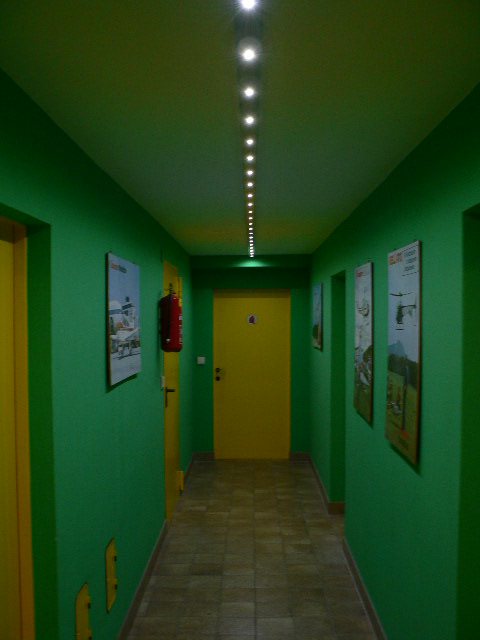

So sieht das dann fertig aus.
von NOISY (Gast)
Ist das ganze schön hell? Das Bild sieht leicht dämmrig aus, was aber an
der Kamera liegen könnte.
Wie hoch waren die Kosten für das Projekt und wie groß ist der
Leistungsbedarf?
Bin etwas neugierig. ;-)
von Frederik K. (n0ll4k)
Joa das würd mich auch interessieren, das sieht schon recht interessant
aus.
Hast du mal ein Detailbild von dem Profil mit den Eingebauten Dioden?
