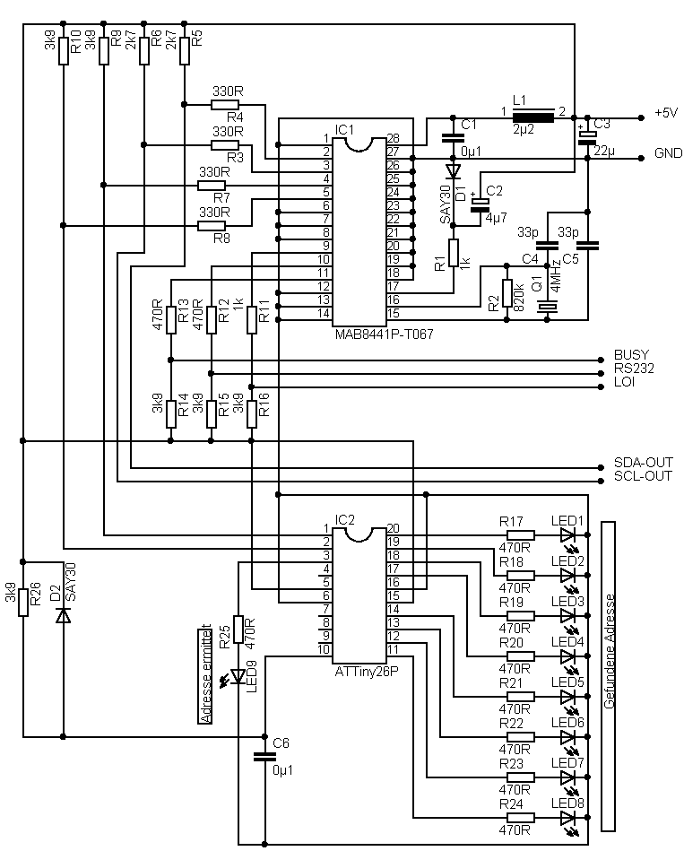

Ich habe einen alten µC ausgegraben der ursprünglich maskenprogrammiert
ist. Im Gerät wo der drin war fungierter dieser als I²C-Dolmetscher, da
ein zweiter IC mit gleicher I²C-Adresse im Bus hing um den anderen nicht
zu stören. Der besagte µC ist über I²C-Protokol ansprechbar, nur die
Adresse weiß ich nicht, bekam aber die Idee, diese mit einem AVR suchen
zu lassen und anzeigen zu lassen ob ein Acknowledge zurückgekommen ist
und um welche Adresse es sich handelt. Der AVR sollte also alle Adressen
von 0x00 bis 0xFE durch gehen, also 0x00, 0x02, 0x04,... und am PORTA
anzeigen und anhalten sowie anzeigen, wenn der AVR vom MAB ein
Acknowledge bekommen hat.
Sowas ähnliches wurde sogar mal hier vorgestellt, nur ich habs nicht
mehr finden können.
Ich Danke jetzt schon für jede Hilfe.
