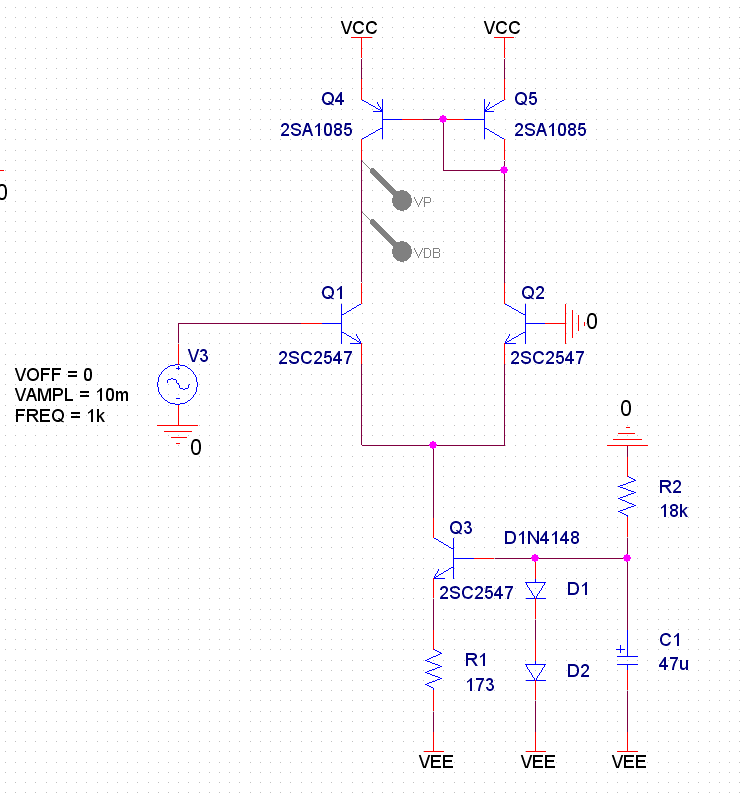

Hi liebe Gemeinde.
Ich sitz grad an der Berechnung eines diskret aufgebauten
Differenzverstärkers (mittels BIP) - Eingangsstufe eines OpAmp's.
Die Berechnungen der Verstärkung und der CMRR stimmen mit den
Simulationsergebnissen überein. Das Problem liegt in der Berechnung der
Grenzfrequenz.
Weiß einer von euch wie ich diese berechnen kann?
Im Anhang ist die Schaltung zu sehen.
Vielen Dank im Voraus für eure Unterstützung.
lg BIP1

Isch schätze mal, daß das leichter zu messen als zu berechnen sein wird.
(Transitfrequenz der Transistoren, induktiver Anteil bei den
Widerständen, Kapazitäten der Sperrschichtübergänge bei den Halbleitern,
etc.)

Naja...Berechnen will ich das Ding schon. Unter Vernachlässigung der
Einflüsse von parasitären C's und L's kommt normalerweise schon was
brauchbares raus. Die MillerCap an der Gain-Stage lässt sich auch
wunderbar berechnen und kann somit berücksichtigt werden.
Vielleicht fällt euch noch etwas ein. Ich werd weiter grübeln :)

Oh Mann!
Danke für die Antwort :) Lieb, dass du mir helfen willst aber zu meiner
Verteidigung muss ich festhalten, dass ich weiß WIE die Grenzfrequenz
definiert ist :)
Dieser Lösungsansatz kann mir leider weniger das Licht zum Ziel sein :)
Vielleicht hast ja genauere Vorschläge.
