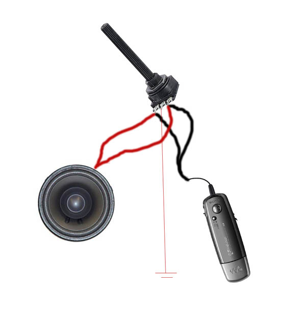

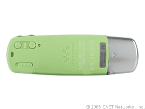

Hallo Leute,
ich habe einen Sony nw-002 MP3 Player (5€/media-markt). Nun möchte ich
diesen hacken und die Lautstärke über einen Potentiometer (
http://www.soselectronic.com/?str=371&artnum=54006 ) steuern können.
Jedoch sind an dem MP3 Player (siehe Bild) kleine buttons, die je press
eine stufe lauter/leiser schalten.
Nun ist meine frage, ob ich daran möglicherweise direkt ein
Potentiometer anschließen kann? Oder ob wahrscheinlich ein
Mikrocontroller dazwischen muss, der den Potentiometer-Output auf die
Buttons des MP3-Players überträgt?
Hat jemand erfahrung mit dem hacken solcher MP3-Player oder irgendwelche
nützlichen Links?
Danke und Grüße!
basti

nein, die steuerung soll über einen drehknopf passieren, der 2 meter
entfernt ist und der sound soll dann durch lautsprecher kommen. Und da
ich diesen billigen player habe, möchte ich diesen hacken und mit einem
ainfachen audio-kabel zu einem kleinen lautsprecher legen.

mach dir doch nicht unnötig arbeit Andreas K. Das soll auch nicht böse
gemeint sein, aber ich möchte nur wissen wie man einen Poti zwischen den
MP3 Player und den Lautsprecher bastelt, mehr nicht.
Es steht doch da oben schon. Nimm ein log-Poti (STERIO) oder aber 2
log-Potis(MONO) und bau sie in die Signalleitung:
-------------- <-rechtes Signal
Player      | |<------------- <-rechter Lautsprecher
            '-'      Phones
----------------------------- <- Masse
Das gleiche nochmal für die linke Seite:
-------------- <-linkes Signal
Player      | |<------------- <-linker Lautsprecher
            '-'      Phones
Gruß ErgoProxy

Noch was, Andreas K., du hast oben einen Link zu einem stereo/linear
Poti gepostet. Ist für audio nicht ein stero/log besser? Ausserdem habe
ich das mit dem MP3-Player mit einem Poti auf dem 1 Ohm/ 220 KA (?)
steht probiert. Das funktionert ganz gut aber leider ist nach nach 10°
drehen schon alles ganz still. Geht das besser mit einem 100 Ohm oder
gar 2,2 K-Ohm Poti?
Also ich hab eigendlich den Link von einem Log-Poti genommen. Scheint
dann was bei den tabs die ich offen hatte falsch gewesen zu sein ^^ und
das mit dem 1 Ohm stellt so wie es angeschlossen ist fast einen
Kurzschluss in der Leitung dar. Das sollte schon was höheres sein. Ich
würd sage mit etwa 50k log dürftest du es richtig haben. So ist es
zumindest in den meißten Mp3 Projekten die ich bisher gesehen hab.
Gruß ErgoProxy
