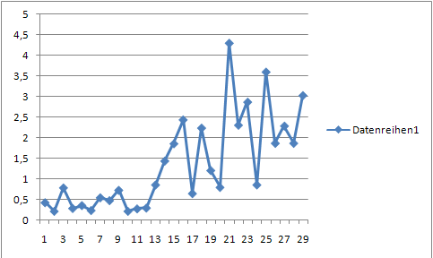

Hallo Leute,
Ich habe eine mathematische Frage:
Ich möchte aus den Daten im Anhang eine nichtlineare Funktion erstellen,
wobei diese Daten teilweise stark voneinander abweichen. Gemeint ist
jetzt keine Interpolation, sondern ich möchte z.B. eine Parabel
hineinlegen, die ungefähr in der Mitte dieser Punkte durchgeht. Ich
hoffe ihr versteht was ich meine und danke im Voraus
von Georg (Gast)
Also jetzt habe ich mir das mal gezeichnet wie ich mir das ungefähr
vorstelle. Sagt mir nur wie das mathematische Verfahren heißt, mit der
ich zu dieser roten Kurve komme und ich informiere mich dann selbst.
von Uhu U. (uhu)
Was du brauchst ist eine nichtlineare Regression.
Dazu gibt man einen Funktionstyp vor und bestimmt die Parameter für die
Regressionsfunktion so, daß die Summe der Fehlerquadrate minimal wird.
Das Fehlerquadrat ist das Quadrat der Differenz zwischen Meßwert und
Funktionswert.

Das Stichwort heisst Approximation, das Mass ist die quadratische
Abweichung, die minimiert wird.

wenn du schon auf eine parabel hinwerkelst so ist die schablone
u=ax^2+bx+c
die vorhandenen n punkte kannst du auch in schablone einsetzen =>
f(a,b,c)=summe_über_n{y(x[i])-u(x[i]}^2
es gilt nun minima einer funktion vom typ R^3->R zu finden.

Interpolation : die kurve geht durch alle Punkte. Approximation : die
Kurve geht in der Naehe durch und ist vereinfachend. Dazwischen ist ein
himmelweiter Unterschied und man sollte sich schon ueberlegen was man
braucht. Wenn man viele Messpunkte, die mit fhlern behaftet sind, hat,
so benoetigt man in den meisten Faellen eine Approximation.
> die Kurve geht in der Naehe durch und ist vereinfachend
Das ist nur bedingt richtig. Die Aussage zur Interpolation stimmt.
Aber: Eine Approximation bedeutet eine Näherung. D.h. eine Interpolation
ist eine bestimmte Approximation. Nämlich zwischen den Stützstellen der
Interpolante sind die Werte nur approximiert, d.h. genähert.
Eine Extrapolation ist übrigens auch eine Approximation.
Das was Du meintest, wenn die gefunden Funktion nicht zwangsweise durch
die Stützstellen geht, ist eine so genannte Ausgleichsrechnung. Die
Ausgleichsrechnung ist auch ein Approximationsverfahren.
