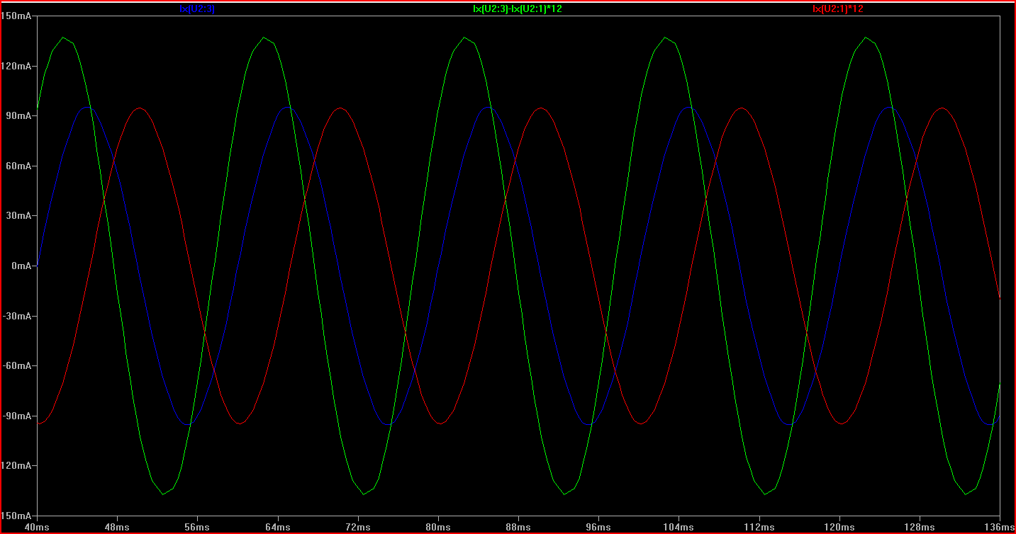

Ich habe das (soweit möglich) simuliert, indem ich in Switchercad einen
Commonmode-Linefilter als Übertrager benutzte. Auf der Primäreite ist
(über einen Widerstand) eine Spannungsquelle angeschlossen und die
Sekundärseite ist kurzgeschlossen.
Das Übersetzungsverhältnis ist ca. 12 (n_prim/12 = n_sek). Deshalb ist
der
Sekundärstrom Ix(U2:1) mit 12 skaliert, da der Sekundärstrom im Kern
einen Fluss erzeugen muss, der die selbe Amplitude hat wie der vom
Primärstrom Ix(U2:3) erzeugt Fluss (wenn wie hier R_sek = 0 ist).
Die beiden Ströme habe ich dann voneinander abgezogen (addieren führt
auf das Gleiche, nur inder Phase verschoben) mit dem (erwarteten)
Ergebnis, dass der resultierende Fluss im Kern eine noch höhere
Amplitude
hat als wenn auf der sekundärseitig gar nicht angeschlossen wäre.
Und damit steh ich im Wald...
Warum funktioniert es trotzdem?
Gast #1093657
Ok. Ich habs rausbekommen...
Für alle die es interessiert:
Die obige Annahme war falsch: Die Phasenverschiebung zwischen
Primärstrom und Sekundärspannung ist nur dann 90°, wenn sekundärseitig
kein Strom fließt.
Wer wissen möchte weshalb, der sollte seinen Blick auf die Herleitung
der Trafogleichungen für das T-Ersatzschaltbild richten.
Gast #1093757
>kein Strom fließt.
Kam mir beim lesen so ähnlich in den Sinn. Ich hab aus den
GET-Vorlesungen noch in Erinnerung, dass die Phasendrehung nur dann 90°
beträgt, wenn keine Verluste entstehen. Das ist im realen Leben aber nie
der Fall, Verluste gibts ja immer.
