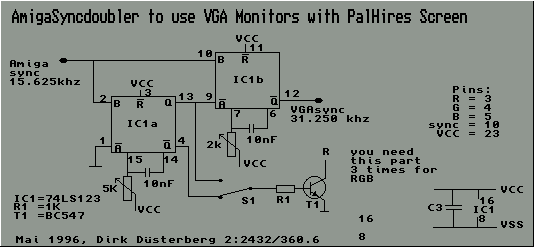

Gast #1094872
Geht diese Schaltung??
 ScanDoubler
Dies ist die einfachste Regelung ScanDoublera, wie ich es geschafft,
finden. ScanDoublera Aufgabe Synchronisierung verdoppelt von 15,6 kHz
bis 31250 kHz. Schema sollte mehr bereichert durch zwei Transistoren,
Kontrolle der Arbeit der RGB-Signale. Mounted System sollte harmonisiert
werden, mit zwei Potentiometer (, die erforderlich ist, Meter).Spannung
auf der Pine 13 - IC1a sollte bei 2,5 V - die Hälfte der
Versorgungsspannung - die erste Potentiometer. Die zweite Potentiometer
wird verwendet, um Bild-Ton-Synchronisierung auf den VGA-Monitor. Die
Schalter können Sie wählen zwischen dem linken und rechten Partei zu
überwachen (Bild wächst 1 / 2 Bildschirm!). Transistoren steuern die
Präsenz eines Signals R, G, B - zwei mehr, um einen 1k Ohm Widerstand.
Index Komponenten:
74Ls123 74Ls123
2 x 10nF 2 x 10nF
Potentiometer Multi-2K
Multi-5K Potentiometer
1 x 100nF 1 x 100nF
3 x 1K 3 x 1K
3 x BC547 3 x BC547
#1094886
naja, wenn es Dich nicht stört, jeweils nur die linke oder die rechte
Hälfte Deines TV-Bildes zu schauen (kann man mit S1 umschalten).
Das Ding war ein billiger Notbehelf für Amiga-User mit Grafikkarte und
VGA-Monitor. Wen das System mal geklemmt hat und der Grafikkartentreiber
wegen eines Fehlers nicht gestartet wurde, stand man im Dunkeln.
Dann hieß es entweder einen 15kHz miga-Monitor ranstecken oder einen TV.
Um aber mal einen fehlerhaften Eintrag in der startup-sequence zu
korrigieren oder ins Bootmenü zu schauen, reicht dann diese Variante.
Gruß aus Berlin
Michael
