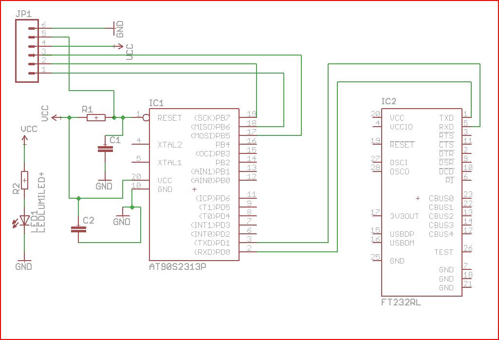

Hey Leute,
mir stellt sich gerade eine Frage...
Sobald ich an RX und TX von meinen ATtiny2313 TX und RX vom FT232R
anschließe, liegen zwischen VCC und GND ca 1,8V an? Das kann doch
eigentlich nicht sein oder? Keine andere Spannungquelle ist
angeschlossen.
Der ATtiny ist allein auf dem Board, die einzigen Verbindungen sind
ISP,Vcc, Gnd, RX und TX
Nur noch der AVRISP mkII ist noch angeschlossen. Wenn ich jetzt dessen
USB-Kabel abziehe, geht auch meine PS LED wieder aus... Ich versteh nur
nicht ganz warum. Kann mir da irgendwer helfen?
Folgende Zustände:
AVRISP angeschlossen, RX und TX verbunden: led leuchtet.
AVRISP nicht angeschlossen, RX und TX verbunden: led leuchtet nicht.
AVRISP nicht angeschlossen, RX und TX verbunden und zusätzlich GND vom
FT232 an GND vom tiny: led leuchtet.
AVRISP angeschlossen, RX und TX verbunden und zusätzlich GND vom FT232
Ich blick da nicht wirklich durch, warum sollte denn durch den tiny die
spannung fließen?
Joel

Ich habe zwar nicht ganz verstanden, wie das Ganze verschaltet ist, aber
bei den meisten MOS-ICs kann jede Signalleitung über die eingebauten
Schutzdioden zum Stromversorgungspin werden, wenn die eigentlichen
Stromversorgungspins nicht angeschlossen sind. Das kann manchmal zu
seltsamen Effekten führen.

von Joel J. (array)
So. Ich hoffe man wird einigermaßen daraus schlau.
Ich hab jetzt auf die schnelle einfach bauteile genommen, die das
gleiche symbol hatten, wie die die ich brauchte. Gab z.B. keinen
tiny2313, aber der at ist ja pin-kompatibel.
Ist ein Tiny2313 in Standartbeschaltung. 10k pull-up an Reset, mit 47nF
nach Masse, 100nF Abblockkondensator, und ner led mit 330R als signal,
dass Strom da ist. Der kommt normalerweise von einem 7805. Der pinheader
ist vom AVRISP, die VCC und GND anschlüsse versorgen jedoch nicht mit
strom, sondern testen nur wie hoch die spannung ist. Der FT232 wird in
FT232
Standartbeschaltung(http://www.sparkfun.com/commerce/product_info.php?products_id=718)
durch USB versorgt...
Hoffe es ist nun etwas klarer was ich meine :-)

Mir scheint hier der mkII falsch angeschlossen. Laut Datenblatt sind die
Pins so verbunden:
1..MISO
2..VCC
3..SCK
4..MOSI
5..RESET
6..GND
Steht alles im Manual:
http://www.atmel.com/dyn/resources/prod_documents/AVRISPmkII_UG.pdf
Kannst du denn den Tiny pogrammieren?
von Joel J. (array)
MkII ist zu 100 % richtig verbunden. Ich sag doch, war auf die
schnelle^^
Ich kann den Tiny programieren und und signatur lesen usw... hab ja auch
schon unzählige schaltungen mit ihm aufgebaut.. Das Ergebnis bekomme ich
auch, wenn ich RX vom ft232 an einen beliebigen anderen pin anschließe,
außer GND und RESET.

Ist klar, wenn man keine gemeinsame Masse hat kommt es schonmal zu
seltsamen Effekten.
Hab keinen mkII zum testen da. Kann es sein, dass er über den Anschluss
Strom zieht, wenn er keine Betriebsspannung hat? Sollte aber eher
Hochohmig sein, wenn der mkII 'aus' ist.
> seltsamen Effekten.
 Was genau meinst du mit gemeinsamer Masse?
Das bezieht sich auf den fall, dass ich die masse vom FT nicht mit der
masse vom tiny verbinde.
Vielleicht ist das ganze auch bedeutungslos und ich sollte es
ignorieren. Serielle kommunikation klappt nämlich. Nur die leicht
leuchtende led im 'aus' zustand vom 7805 sieht irgendwie doof aus...
Das der Ft232 das gleiche Bezugspotential wie der Tiny2313 benötigt.
Ist den irgendwas ungewöhnliches feststellbar wenn das mkII abgezogen
ist?
'Leicht leuchtend' klingt, als ob sich irgendwas bis hin zur
Flussspannung der LED auflädt und dann über die LED entlädt. Im Mittel
misst du dann eben die 1.8V, da die LED länger aus als an ist
(unfreiwillige 'PWM').
Btw, ich vermeide es grundsätzlich, Programmer ohne Betriebsspannung an
einem aktivem Target zu betreiben.

ich hab nochmal etwas anderes probiert: FTweg, und stattdessen 5V vom
USB dran, ohne die massen zu verbinden.
Die Led leuchtet dann normal stark. Wenn ich jetzt aber den AVRISP
USB-Anschluss entferne, ist alles wieder dunkel.
Nach einem weiteren Test mit einer LED ist mir klar geworden woran das
problem liegt: Der Strom fließt vom Vcc des einen usb-kabels zum GND vom
AVRISP. Da gnd aber intern mit gnd vom anschlusskabel des AVRISP
verbunden ist, fließt der strom durch usb kabel 1 über die led und dann
über kabel 2 wieder zurück. Was ein quatsch :-D Muss ich wohl mit leben.
Doofe sache.
Evtl vorwiderstand der led vergrößern^^
