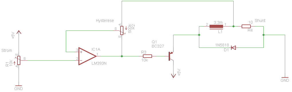

von Paul (powl)
ich habe das nun mal so gelöst. Das ganze soll ein Konstantstromregler
werden der den Strom durch einen Motor einigermaßen konstant hält.
Wie kann ich den Mess-Shunt noch kleiner machen? Bei zu kleinen
Eingansspannungen funktioniert der Komparator nicht. Einen OpAmp mit
Verstärkungsfaktor 100 davorschalten?
lg PoWl
So wird das Ganze nix werden:
Die Schaltbilder von Transistoren und Doiden sind ganz einfach:
Strom fließt von + nach - in Pfeilrichtung.
Der Transistor arbeitet im Inversbetrieb. Sind da C und E vertauscht?
Was für ein Strom soll denn fliessen?
Mit einem Basisiwiderstand von 10k schaffst du es nicht, den Transistor
sauber (und vor allem schnell) aufzusteuern und wieder sicher zu
sperren. Demnach wirst du die Schaltung annähernd im linearen Bereich
betreiben.
von Paul (powl)
Ach das ist eh nur eine Test-Schaltung um zu gucken ob es funktioniert,
ist auch nichts besonderes aber ich bin in dem analogen Hebiet eher noch
ein fortgeschrittener Neuling. In der Tat hab ich da aus Versehen C und
E vertauscht.
Später wird mit dem Komparator nicht mehr ein Transistor sondern die
AND-Gatter vor den Eingängen einer H-Brücke angesteuert.
lg PoWl

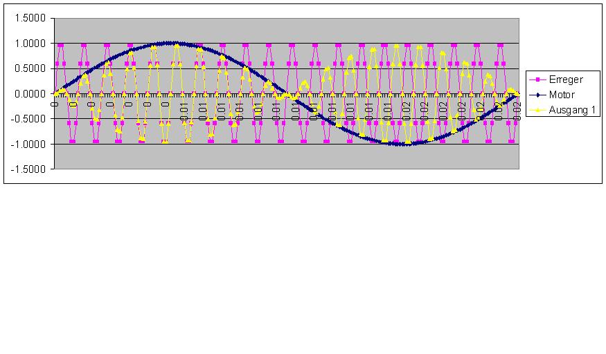

von Smoki (Gast)
Hallo Zusammen
Ich hab ein problem ich weiss nicht wie ich zu dem Signal im Bild
Blau(Motor) kriege. Ich hab das Rosarote und das Gelbe.
Das ist die Formel: Resolver Signal(Ausgabe 1)= Erreger*Motor
Signal := 7*(sin(2*pi*8000*t))*sin(2*pi*3000/60*t)
Erreger = sin(2*pi*8000*t)
Motor   = sin(2*pi*3000/60*t)
Hat jemand eine Idee wie ich das Bauen muss? Komarator oder auch
anderst?
THX
