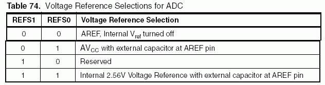

ich möchte die interne Spannungsreferenz meines Atmega8 auf extern
unmstellen.
Das Datenblatt (S.206) lässt mich leider nicht schlau werden :-(
Muss ich dazu fuses umstellen oder gibt es eine programmcode anweisung?
Ich benutze das EasyAvr5a Board von Mikroelektronika und programmiere in
mikro Pascal...
Spielt es keine rolle, was an Aref anliegt, wenn intern aktiv? auf
meinem board messe ich nämlich 5V gegen masse.
Ich habe auch das pollin board und könnte im notfall auch mit basic
arbeiten.
thx

Am Aref-Pin liegt die jeweils eingestellte referenzspannung, also Vcc,
2,56V oder eben eine externe nach Wunsch des Users.
Atmel empfihlt einen 100n Kondensator von Aref gegen GND um Stärungen zu
verringern.
Logischerweise gibt es über die internen MosFet-Schalter des AVR einen
Kurzschlu, wenn z.B. Aref auf den internen 2,56V steht und von außen 4V
anliegen. Das wird auf Dauern dem AVR nicht gefallen und bringt
selbstverständlich auch unsinnige Ergebnisse einer Wandlung.

Die refsel-Bits, 6 und 7 in admux müssen gesetzt sein, wenn die interne
ref-Spannung von 2,56 V gewünscht ist.
Bei der Zuweisung admux = $5 wird die Spannung als ref genutzt, die
extern angelegt sein muss und  der ADC5-Eingang ist zugeschaltet.
Es müsste also m.E. ADMUX = $C5 heißen.
Siehe manual S.206

Gast #1095421
Die Tabelle aus dem Datenblatt zeigt die "Schalterwirkung" der REFS-Bits
in ADMUX.
Könnte es sein, dass Du noch Probleme mit Bits und Bytes hast?
Also das I/O-Register (das Byte) heißt ADMUX, die darin enthaltenen Bits
haben die im Datenblatt angegebenen Namen. Jedes Bit verkörpert dabei
einen Schalter (zur Steuerung der Hardware). Wenn Du einen Schalter
verstellen willst, dann musst Du darauf achten, dass die anderen nicht
beeinflusst werden. Alternativ setzt Du alle Bits auf einmal, indem Du
den entsprechenden Wert (0..255) in das Register schreibst. Die
wertigkeit der einzelnen Bits im Byte sollte Dir bekannt sein
(1,2,4,8,16,32,84,128), wenn nicht, dann solltest Du mal bei Wikipedia
nachschlagen. Falls doch, dann entschuldige ich mich vorsorglich... ;-)

Damit man die extern angelegte referenz hat, muss Bit 6 und Bit7 von
ADMUX
gelöscht sein und eben an den Vref- Anschluss muss die externe vref auch
angelegt sein im admux muss also $5 stehen
Irgendetwas stimmt in den Pascal-Zeilen nicht:
Zwischen den // wird erstmal festgelegt, welche Nummern die
verschiedenen Bits haben, nicht welche Werte.
admux := $5 gibt m.E. dem Compiler an, dass die Adresse $5 die des
Registers admux ist, (admux hat aber eine ganz andere Adresse beim
atmega8 ).

Gast #1095772
Ich habe das problem isoliert.
Die funktion adc_read resettet die bits von ADMUX auf einen
voreingestellten wert, bei dem z.B. die Interne Referenz aktiv ist.
wenn ich
ADMUX.7 := 0;
ADMUX.6 := 0;
ADMUX.5 := 0;
//ADMUX.4 := 0;
ADMUX.3 := 0;
ADMUX.2 := 1;
ADMUX.1 := 0;
ADMUX.0 := 1;
schreibe und adc_read rausnehme, liegt an Aref keine interne spannung
mehr an (habs gemessen)
leider kann man die funktionen nicht manipulieren, zumindest kenne ich
keinen weg dazu, ich habe nur den maschinencode aber der ist mir zu
komplex dazu.

Ja dafür gibt es die asm-Direktive.
Ich habe mir mal den von ADC_READ erzeugten Assemblercode angesehen. Das
Funktionsargument wird komplett an ADCMUX übergeben. Die Auswahl der
Referenz liesse sich hier einbinden. So in der Art:
        data:=adc_read(Channel+(ref shl 6));
MfG Spess
