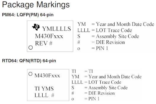

Kannst Du mal schauen, ob auf Deinem Board die 'A' oder 'B'-Revision des
F1611 verbaut ist? Bei 'A' gibt es folgenden Bug:
US14 - Bug description:
Module: USART0, USART1, UART Mode: Lost character start edge
When using the USART in UART mode with UxBR0 = 0x03 and UxBR1 = 0x00,
the start edge of received characters may be ignored due to internal
timing conflicts within the UART state machine. This condition does not
apply when UxBR0 is > 0x03.
Workaround:
None
In dem Falle würde ich mal 4800bd probieren:
U1BR0 = 0x06, U1BR1 = 0x00, U1MCTL = 0x6F
von Florian (Gast)
Hi, in der ganzen Doku finde ich nichts von einer Revisionsnummer des
1611. Das einzige, was ich sagen kann ist, dass der gesamte
Sensornetzknoten in der Revision B vorliegt, aber ob das miteinander in
Zusammenhang steht, weiß ich nicht.
von Stefan (Gast)
Du hast doch das Board vor Dir liegen...
... dann schau halt einfach auf dem MSP430-Chip nach, was drauf steht!

Hab nun das Ding etwas verbogen, um auf den µC zu schauen. Das ist
Revision B. Und demzufolge war zu erwarten, dass auch eine Änderung der
Baudrate keine Abhilfe schafft. Dann geh ich mal eben einkaufen und
hoffe, dass ich währenddessen eine Eingebung habe... oder ihr ;)
