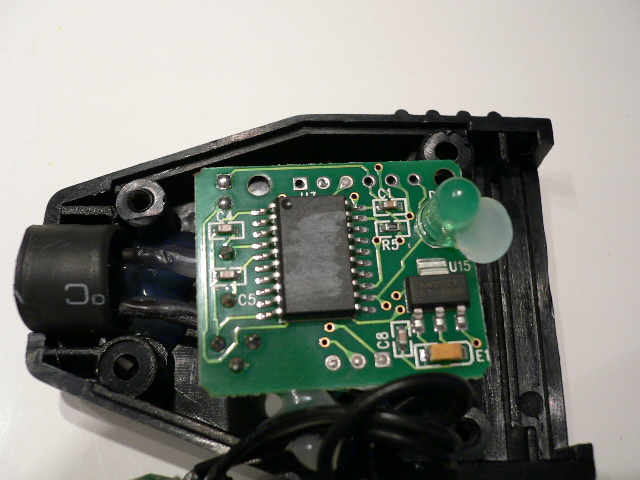

habe hier einen mir unbekannten IC liegen.Gehäuse vermutlich SOIC.20
polig.Oben links ist ein Punkt im Gehäuse (vermutlich Pin 1)Belegt ist
PIN 1,3,4,5,10,12,13,19,20.Ist noch in einer Schaltung eingebaut.wer
kann mir sagen welcher der Pin für den Reset ist.Ich vermute PIN 1 dort
ist ein Kondensator vorgeschaltet.Zu erwähnen wäre noch das zwischen Pin
4 und Pin 5 ein Quarz hängt mit der Bezeichnung 16.000
wer kann helfen
mfg

hier das Bild

Dem Bild nach hätte ich gesagt Pin 1 geht an C4 und der ist mit Pin 10
verbunden, aber wenn du das sagst, glaub ichs dir.
OK, wenn da wirklich ein C dazwischen ist, dann ist es sehr
warscheinlich ein AVR.
Wenn die 5 unbenutzen Anschlüsse oben an Pin 1, 10, 17, 18, 19, 20 gehen
(ISP) dann ist es mit nahezu 100%iger Sicherheit ein AVR.

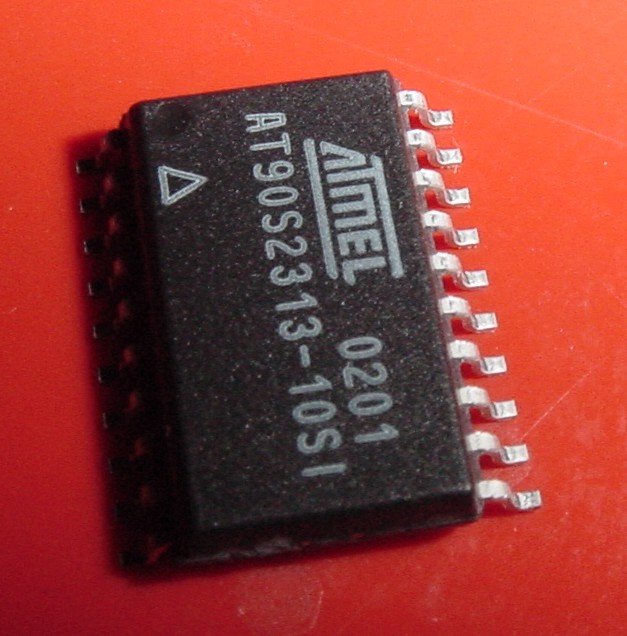

Dem Gehäuse nach ist es definitiv kein AVR. Jene Gehäuse sehen anders
aus.
von Thilo M. (Gast)
> aus.
Findest du? Ich finde die recht ähnlich (siehe Foto).

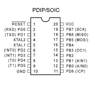

von Thilo M. (Gast)
Hier noch die Pinbelegung.
Pin 1 an Masse würde dem 90S2313 widersprechen.

also unbenutzt ist 2,3,6,7,8,9,11,14,15,16,17,18
mfg
von Benedikt K. (benedikt)
Heißt das, diese Pins sind mit garnichts verbunden?
Das bedeutet ja, es werden nur Pins 12, 13 und 19 verwendet.
von Rocco M. (mopu)
belegt sind 1,4,5,10,12,13,19,20
Genau:
1 = Reset
4+5=Quarz
10 = GND
12,13,19 = eigentliche Funktion
20 = Vcc
