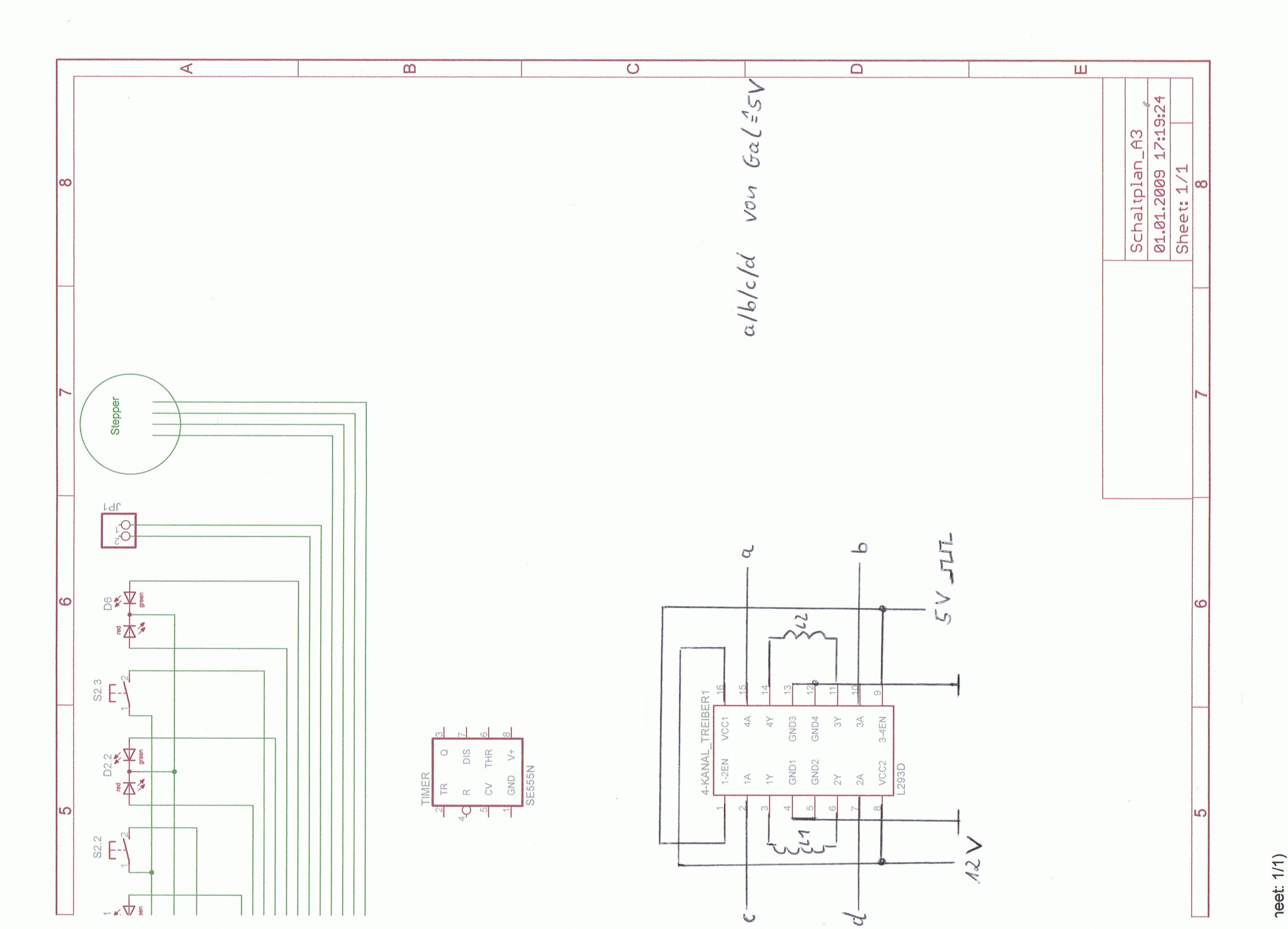

Ich wollt gerne einen bipolaren Schrittmotor M42SP-6NK mit einen
Motortreiber L293D betreiben. Der Motor sollte die Möglichkeit von
Rechts/Linkslauf haben. Der Schrittmotor benötigt 12V die hab ich am
Treiber auf Pin 8 u. 16 gelegt. Die Logikansteuerung sollte über einen
Gal erfolgen, die Logikeingänge habe ich mit 5V auf Pin 15,10,2,7
gelegt.
Da der Motor relativ langsam laufen soll habe ich die Enabeleingäne Pin
1 u.9 gebrückt und mit einen NE555 verbunden der mir 5V Rechtecksignal
liefert. (suche noch nach einer anderen Möglichkeit, den Motor langsamer
zu machen)
Aber so gehts nicht, der Treiber ist total heiß und bringt über all nur
12V. Ich glaub den hab ich geschafft. Ich bin aber total ratlos was ich
falsch gemacht habe. Ich hab auch keine richtige Wahrheitstabelle, das
wollt ich mit versuchen rausbekommen...
Hat jemand ne Idee?

Hey, ich hab den Schaltplan mal noch mit hochgeladen, nicht erschrecken
ist nur nen Schmierzettel. Die Handzeichnung ist das entscheidende...
von Benedikt K. (benedikt)
Wenn der Motor nicht zuviel Strom sieht, ist es im groben OK.
Du solltest nur die Logikspannung (Pin16) an 5V legen, wenn du die
Logikeingänge mit 5V betreibst.
Ein paar Kondensatoren an den Vcc Anschlüssen schaden aber auch nicht.

Leg mal die 4 Eingänge a-d an GND. wenn dann immer noch 12V rauskommen
und die der Aufbau der Schaltung entspricht -> L293 kaputt

Dein Motor hat einen Strangwiderstand von 5 Ohm. Das macht theoretisch
einen Maximalstrom von 2,4 A bei 12V. Für den Motor ist ein Strangstrom
von 400mA angegeben. Die Betriebsparameter sind eigentlich nur im
Chopperbetrieb sinnvoll zu erreichen. Persönlich wundert es mich
eigentlich nicht, das dein Treiber heiss wird.

Bei langsamer Drehzahl wird aber der Strom nur noch durch den Ohmschen
Widerstand der Spule begrenzt, das heizt Motor und Treiber-IC durch
Überlastung auf.
Du hast nun die Wahl: Entweder die Motorspannung so weit reduzieren,
dass der Nennstrom (0,6A beim L293D) auch bei langsamer Drehzahl
eingehalten wird, oder durch Pulsen der Freigabe-Eingänge dafür sorgen,
dass der Strom durch die induktive Komponente des Motors begrenzt wird.
