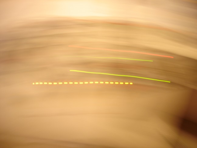

Der Timer läuft nun, Interrupt wird ausgelöst, trotzdem noch eine Frage:
Ich habe am Mega88 ein Quarzoszillator angeschlossen, 1.8 GHZ für RS232.
Der Timer0 läuft ohne Prescale. In der Interrupt Routine zähle ich dann
noch ein Register hoch. Wenn dieses kleiner als 128 ist, schalte ich die
LED an , andernfalls aus.
So etwa:
          ldi     r16, 0b00000001      ; Timer enable - Kein Prescale
          sts     TCCR0B, r16
          ldi     r16, 0b00000001      ; TOIE0: Interrupt bei Timer Overflow
          sts     TIMSK0, r16
          sei
timer0_overflow:
      lds r17, PWM
      lds R16, LED1
      cp r16, r17
      BRLO Led1AUS
      sbi PORTC,0    ;LED1 AN
22
      rjmp LED2Test
23
LED1AUS:  cbi PortC,0   ;LED1 AUS
24
25
26
LED2Test:
27
28
      inc R17
29
      sts PWM, R17
30
31
32
reti
33
34
OK, die "..." bedeuten, dass da noch mehr Code steht :-)
Das ich auch die Register R16 und R17 nicht sichere, ist mir auch
bewusst (mach ich jetzt gleich).
Zur Frage:
Die LED sollte doch jetzt so schnell blinken, dass ich es mit dem Auge

Hast Du eine Digitalkamera? Dann kannst Du die Frequenz leicht messen.
Dazu darfst Du keinen Automatik-Modus verwenden, sondern musst die
Verschlusszeit von Hand z. B. auf 1 Sekunde festsetzen. Dann die Kamera
gleichmäßig während das Bild aufgenommen wird in größerem Abstand über
die blinkende LED hinwegziehen. Sozusagen eine Luftaufnahme machen, mit
Deinen Händen als "Flugzeug". Ergibt ein Bild wie im Anhang. Hier war
die Verschlusszeit 1 s, und um die Blinkfrequenz der untersten LED zu
bestimmen, musst Du nur die gelben Streifchen zählen. Sie hat mit 20 Hz
geblinkt.
