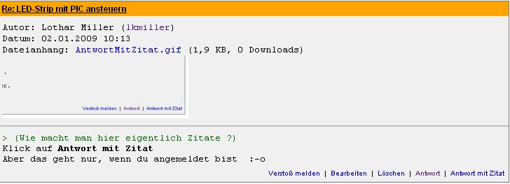

(Wie macht man hier eigentlich Zitate ?)
