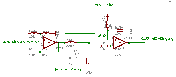

ich habe ein Problem mit folgendem Szenario:
Ich möchte den Ausgang eines Operationsverstärkers (Signal liegt im
Bereich -10...+10 V) über den Ausgang eines Mikrocontrollers auf Masse
ziehen können. Um den OP nicht kurzzuschliessen, habe ich an dessen
Ausgang also einen Widerstand 220R plaziert, und gehe damit auf den
Kollektor eines BC547. Der Emitter ist mit Masse verbunden, als
Basiswiderstand verwende ich 1k.
Im Experimentierstadium hat das ganze auch funktioniert: wenn die Basis
"in der Luft hängt", kommt das OP-Signal -10...+10V unverändert durch.
Wenn ich die Basis auf +5V lege, wird das Signal gegen Masse
kurzgeschlossen.
Nun möchte ich die Basis aber über einen Mikrocontroller-Pin (AVR)
schalten, so dass es den Zustand "in der Luft" nicht gibt. Wenn der Pin
an ist (+5V), wird das Signal wie erwartet gegen Masse kurzgeschlossen.
Wenn der Pin aber aus ist, wird der negative Bereich des Signals
beschnitten, das Ausgangssignal liegt dann nur noch im Bereich
-2...+10V. Selbiges Verhalten habe ich auch, wenn ich den Pin im
Aus-Zustand auf Eingang schalte (müsste dann ja ein offener Tri-State
sein).
Wenn am Kollektor etwas negatives liegt, an der Basis aber ein Potenzial
>=0V, scheint hier etwas schiefzugehn.
Kann mir jemand helfen, wie ich mein Signal schalten kann?
Analogelektronik ist leider nicht meine Stärke...
Danke & Gruß Tobias
#1096301
ohne jetzt über Sinn oder Unsinn dieser Schaltung nachzudenken (10V an
220 Ohm sind immernhin noch 45mA für den OPV-Ausgang):
wenn die Ausgangsspannung negativ wird leitet die CB-Diode und damit
auch die Schutzdioden an den AVR-Pins.
Lege eine Diode in die Basisleitung mit Anode zum Pin und Katode zur
Basis in Reihe zum Basiswiderstand.
Gruß aus Berlin
Michael

Gast #1096377
Hallo Tobias,
> ziehen können.
Dann ziehst Du den Ausgang nicht auf Masse, obwohl Du ihn stark
belastest.
Was soll Dir die Schaltung bringen?
> -2...+10V.
Du betreibst den Transistor dann invers. Die Basis-Kollektor-Diode wird
durchgesteuert und macht die Emitter-Kollektor-Strecke leitfähig.
Das macht man gelegentlich, da dann die
Emitter-Kollektor-Sättigungsspannung dann kleiner ist als im
Normalbetrieb.
Die Stromverstärkung ist dabei jedoch wesentlich kleiner, und der
Transistor ist deutlich weniger spannungsfest.
Wahrscheinlich schon. Aber so nicht. Einen OPV-Ausgang mit einem
Transistor auf Masse zu ziehen, hört sich nach ziemlichem Murks an, und
es drängt sich mir die Frage auf, weshalb Du den OPV-Ausgang nicht über
den OPV-Eingang beeinflussen willst. Du solltest also schon was über den
Sinn der Schaltung sagen und die Schaltung angeben.
Gruß,
  Michael

Gast #1097230
Hallo nochmal,
vielen Dank für die zahlreichen Denkanstösse!
In der Hoffnung auf eine Lösung OHNE Relais versuche ich hier mal die
Schaltung zu erklären (siehe Anhang).
Ein differentielles Signal, das von extern kommt, bestimmt die Lage
eines Aktors, der durch eine Magnetspule möglichst schnell positioniert
werden soll. Dieser Aktor inkl. Ansteuerelektronik ist eine
Fertigkomponente und erwartet nur noch ein Signal im Bereich -10...+10V
als Vorgabe für die Position.
Nun ist es aber so, dass die Magnetspule schnell durchbrennt, wenn
innerhalb kurzer Zeit zu viele zu starke Richtungswechsel kommen. Daher
ist es üblich, das Ansteuersignal zu überwachen (in diesem Fall per
AVR), um im Notfall eine Abschaltung durchführen zu können.
Der Linke OPV im Bild macht aus dem differentiellen Signal (jeweils +/-
5V) ein single-ended Signal +/- 10V.
Der rechte OPV wandelt dieses Signal in den Bereich 0...5V, das dann auf
den ADC des AVR geht.
Mittlerweile habe ich festgestellt, dass der Treiber der Magnetspule
einen relativ hochohmigen Eingang hat, man könnte den 220R auch
vergrössern. Ich wollte mir einen weiteren OPV als Puffer sparen. Da es
eh nur eine Abschaltung im Notfall ist, kann dann lieber der OPV 45mA
verbraten, als dass die Magnetspule durchbrennt.
Aus platzgründen möchte ich mit so wenig IC's wie möglich auskommen. Das
mit dem Analogschalter ist daher nicht so ideal. Da bereits erste
Prototypen existieren, würde ich auch gern beim TL074 als OPV bleiben,
und nicht auf Modelle mit Shutdown umsteigen.
Das aus meiner Sicht schönste wäre tatsächlich, wenn ich nur die
Ansteuerung der Transistor-Basis ändere oder einen MOSFET (kenne mich
damit leider überhaupt nicht aus) verwende. Wie gesagt funktioniert die
Schaltung, wenn ich die Basis in der Luft hängen habe bzw. mit +5V
verbinde. Nur wenn die Basis auf 0V liegt, wird mein Signal ungewollt
beschnitten. Ich bräuchte also ein Teil, das den Zustand "in der Luft
hängen" abbildet. Wenn es nicht anders geht werde ich wohl doch auf
einen Analogschalter zurückgreifen müssen, auch wenn dieser etwas viel
Platz benötigt.
Über Alternativvorschläge wäre ich sehr dankbar.
Schönes WE, Tobias
Gast #1097376
Hallo Tobias,
für die Ansteuerung brauchst du einen zusätzlichen PNP Transistor.
Kollektor an R119, Emitter an +5V und Basis über 1k zum AVR. Das ist
aber wie oben schon geschrieben keine gute Lösung weil -10V für den
BC547 in Inversrichtung schon zuviel sind. Besser ist z.B. ein DG419
Analogumschalter. Sein SO8-Gehäuse ist auch nicht größer als die zwei
Transistoren und drei Widerstände.
Gast #1098950
OK, danke für den konkreten Tipp.
Als Schnellschuss werde ich das mit dem PNP versuchen.
Werde mich für die endgültige Lösung aber wohl mit dem Analogschalter
anfreunden müssen, denn eine Notabschaltung mit Transistoren die
jenseits der Spec betrieben werden ist wohl auch nicht so das wahre.
Schöne Woche, Tobias
