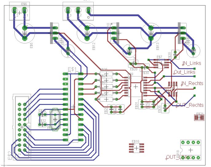

Guten Abend,
da mein vorheriger Post gesperrt worden ist versuch ich es hier noch
einmal^^.
Also es handelt es sich um einen Vorverstärker mit einem PGA2311 und
einem dsPIC als Steuereinheit, als Buffer verwende ich zwei OPA134!!!
Das Layout ist noch nicht komplett fertig, also sind Verbesserungen noch
problemlos realisierbar.
An die Stiftleiste wird wie Ihr euch evtl. schon gedacht habt ein
GLCD_Display, der Teil ist auch noch ziehmlich unfertig^^.
Joa ich hoff mal das die Informationen erstmal ausreichen!!!!! !!!
Also wem irgendetwas ins Auge sticht darf mich gerne scharf
kritisieren!!!
Gruß alter_sack
(Und bitte sperrt mein Post nicht gleich wieder,  hehe)

Grund dafür gäbe es. Bitte keine BMP-Dateien anhängen, auch nicht als
.gif getarnt!
^^Jo, sorry!!!
Schema hab ich leider noch nicht.
Ich werd sonst mal innerhalb der nächsten Tage das fertige Layout sowie
den Schaltplan hinzufügen!!!

1.Wenn du dich anstrengst bekommst du das auch als einseitiges Layout
hin.
2.Zwischen Deinen Ein und Ausgängen würde eine Masseleitung übersprechen
verhindern, evtl. auch weiter voneinander trennen.
3.Deine Masseverbindungen an der Stromversorung würde ich nochmal
überdenken evtl. alles an einem Punkt zusammenführen. Du verheimlichst
uns ja leider den Schaltplan, dann könnte man etwas mehr dazu
sagen(schreiben).
4. Die 100nf an deinen Spannungsreglern fehlen
Gast #1096831
Jo ich weis, hab mich wohl nicht so ganz dran gehalten^^. Ähm könnte ich
sonst auch ne dicke Automasse nehmen???
Joa ich überarbeite den Analogpart sonst nochmal, aber die Kondensatoren
sind nicht ganz so leicht dicht ans IC zu bringen hhmmm ich sollte vlt.
welche in SMD Bausform nehmen!!!

Persönliche Seite #1097129
@ alter_sack (Gast)
> Schaltplan existiert leider noch nicht
Also man macht immer zuerst den Schaltplan und dann das Layout.
So dauert es doch viel länger bis du deine Platine in der Hand hast.
Noch ein Tip:
- erst Skizze machen
- dann alles mit genügend Text beschreiben
(damit kann man sich bei Problemen auch schon ans Forum wenden)
und nach dem man weiß was man da machen möchte
- Schaltplan erstellen
- zu letzt das Layout
.. dann auf ne Platine drucken, ätzen und bestücken.

>>die Kondensatoren sind nicht ganz so leicht dicht ans IC zu bringen hhmmm >>ich
sollte vlt.welche in SMD Bausform nehmen!!!
doch das geht, mit ein bisschen gutem willen...
>>Schaltplan existiert leider noch nicht, wie gesagt ich versuch ihn mal
>>innerhalb der nächsten Tage fertig zu machen und ihn hochzuladen.
naja ich steh nicht so auf doppelte arbeit, würd nie eine sekunde mit
dem layout verschwenden, bevor ich der meinung bin, dass der schaltplan
absolut korrekt ist... (naja irren ist menschlich, korrekturen gibts
halt immer wieder...)
