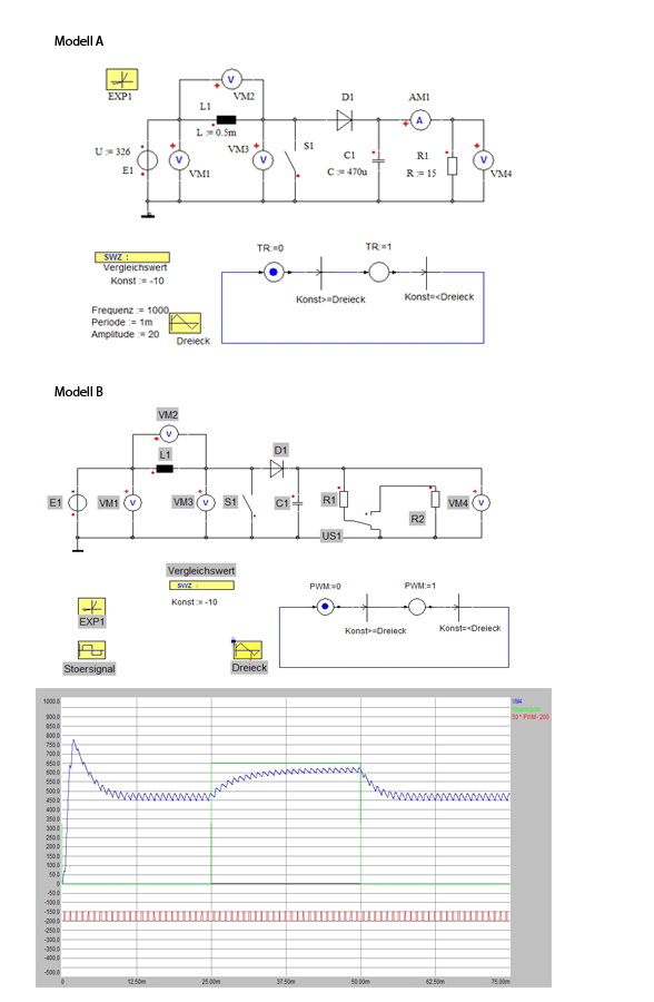

Ich habe einen Hochsetzsteller gemäß einer Übungsaufgabe in Simplorer
nachgestellt - siehe Modell A im Anhang.
Dieser soll nun nach beiden Regelmethoden untersucht werden (Problem
hier schon bei VOLTAGE MODE Regelung). Um die Regeleigenschaften sehen
zu können habe ich eine zusätzliche Last die sich zuschaltet hinzugefügt
- siehe Modell B inkl. Simulation im Anhang.
Leider bleibe ich hängen das beim hinzufügen eines PI- Regler der
Schalter(Transistor) PWM richtig angesteuert wird.
Mein Ansatz:
Bilde Differenz von Sollwert und Istwert
-> durch PI Regler schicken
-> = ein Wert
und in PWM eingefügt, aber nicht das gewünschte ergebnis... :( wo ist
mein Denkfehler
Vielen Dank für jegliche Mithilfe!

Zunächst einmal kannst du dir das mit der zuschaltbaren Last sparen.
Wenn du die Last verändern willst, kannst du in einem Gleichungsblock /
Zustand (Set und Step) direkt den Widerstandswert verändern.
z.B.
R1.R:=10;
bedeutet, setze Widerstand von R1 auf 10.
:= ist ein Zuweisungsoperator, die Syntax ähnelt Pascal glaube ich.
Dann zu deiner eigentlichen Frage, was soll denn rauskommen ?
Ich seh auch kein PI Glied, es wird lediglich ein festes Pulsbreiten
Verhältnis auf S1.S gegeben.
Wenn der Lastwiderstand erhöht wird, steigt auch die Spannung.

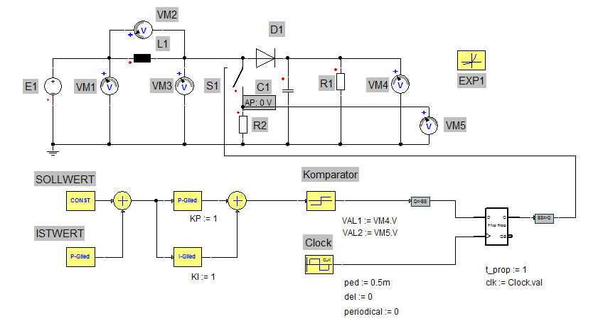

Ich möchte beide Regelungsarten "Current-Mode und Voltage-Mode" für
einen Hochsetzsteller simulieren.
Für den Current-Mode habe ich es nun soweit fertiggestellt allerdings
komme ich mit den Parametern für die Regelung nicht klar da Simplorer
neu für mich ist.
Ue=326V
Ua= ca.500V
Bauteilwerte siehe Modell A

- Setz mal lieber P Glied und I Glied in Reihe, ohne Summe
- Wo hast du das FlipFlop her, aus dem VHDL-AMS Ordner ?
Diese Einheitentransformationen sind oft fehlerbehaftet, da man auf das
Vorzeichen achten muss. Nimmt das raus.
Der Spannungswert einer Spannungsquelle in SMD wird z.B. immer mit dem
falschen Vorzeichen ausgegeben. So ergibt sich auch ein Wert von
ungleich Null aller Spannungen einer Masche...kann man ausprobieren,
Spannungsquelle und Widerstand parallel. Wert ausgeben. Die Option Spice
kompatibel dreht das Vorzeichen.
In dem Schalter kannst du dann z.B. Folgendes schreiben:
Komparator.VAL*Clock.VAL
- R2 sollte möglichst klein sein
- stimmt das Vorzeichen in der ersten Summationsstelle
- Stimmt das Vorzeichen in dem P Glied des IST Wertes
- Was steht in diesem P Glied drin ?
Es gibt da ein Skript, Leistungselektronik mit Simplorer, im Internet,
das ist ganz brauchbar.

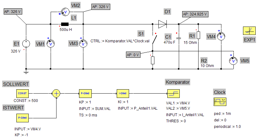

OP #1098592
DEINE__FRAGEN :
-R2 sollte möglichst klein sein
R2 ist 10Ohm
-stimmt das Vorzeichen in der ersten Summationsstelle
ja Summationstelle kommt Sollwert + (-)Istwert zusammen
-Was steht in diesem P Glied drin
VM4.V und als Faktor -1 damit das Vorzeichen stimmt
Habe nur das Buch gefunden und das Vorwort/Index als PDF-File... meinst
Du das?! Müsste ich demnach bestellen...
Genau da habe ich das FLIP-FLOP her... also lieber
Komparator.VAL*Clock.VAL reinschreiben und das FLIP-FLOP
raus... werde ich gleich mal versuchen...
Hab das so gemacht, aber komme jetzt dauerhaft auf einen SIMULATE Fehler
und finde den Fehler nicht... Screenshot anbei gefügt ^^
Kann auch gerne die Datei mal auf meinen Webspace stellen, dann kannste
direkt reingucken?!
Gast #1098619
der PI-Regler ist eine signaltechnische Parallelschaltung:
- P und I haben eine gemeinsamen Eingang, das Ergebniss wird aufsummiert
Du gehst den Modulator falsch an:
- eine PWM ist die Differenz aus einem Dreieck und einem konstanten
Wert, der konstante Wert ist der Ausgang obiger Summation. Der Ausgang
der Differenz (genauer: das Vorzeichen davon) bildet das Schaltsignal
Deines Schalters.
Grüße
OR
Gast #1098809
Schau mal bei g**gle books. Da gibts noch Leistungselektronik
interaktiv, das gabs auch als PDF im Netz, habs aber auf die schnelle
nicht gefunden.
Da gibt es noch ein Funktionsblock PWM. Den setzt du anstelle des
Komparators und Clock. Die Amplitude (genaue Variable hab ich jetzt
nicht) ist IGlied.VAL (richtige Bezeichnung einsetzen). Davor musst du
den Wert noch normieren.
Aber schreib dir alles nochmal in Ruhe auf ein Blatt Papier, der
Bildschirm dabei aus. Das hilft oft am besten.
