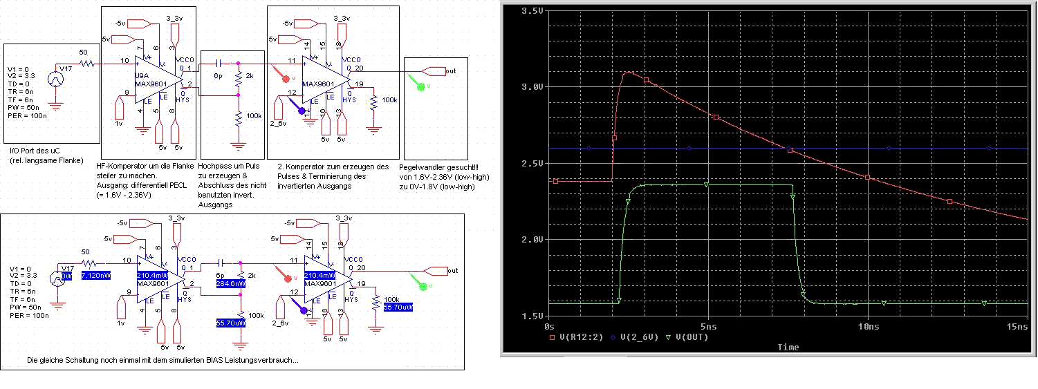

Hallo zusammen
stehe vor einem Problem wo ich einfach nicht weiter komme. Die Schaltung
oben soll uC-gesteuert einen ca. 6ns Puls erzeugen. Da das so nicht
direkt vom uC erzeugt werden kann, wollte ich das mittels High-Speed
Komperatoren und einem Hochpass erzeugen. So weit so gut. Nun mein
Problem: Ich brauche am Ausgang einen Puls von 0V bis 1.8V und der
Komperator liefert 1.6V bis 2.36V (differentielle PECL).
Ich denke das sollte doch mit einem HF-Transistor möglich sein, nicht?
Bin nun schon seit über 3 Tagen dran und kriegs einfach nicht hin!!!
2.Frage: Der Leistungsverbrauch der Schaltung scheint mir doch etwas gar
hoch. Kann man den noch runterkriegen? Das Ganze sollte schlussendlich
mit Batterie betrieben werden und ist nur ein Bruchstück der ganzen
Schaltung. Somit ist jedes mW wichtig (wenn auch im Moment noch
zweitrangig). Vielleicht habt ihr auch Vorschläge die massiv weniger
Leistung brauchen und dafür einen weniger schönen Puls erzeugen, könnte
sogar mit einem Gauss-förmigen Puls leben)
Wäre euch für eine schnelle Hilfe dankbar. Besonders auch zu den
HF-Transistoren die benutzt werden könnten. (Btw: Die Flankensteilheit
sollte unter der Pegelanpassung nicht allzusehr leiden...)
Gast #1097169
Das ist leider Murks. Die ECL Komparatoren duerfen nicht mit 100k
abgeschlossen werden. Ueblich ist ein 470 Ohm zur negativen Speisung,
fuer je beide Ausgaenge. Alternativ und stromsparender je ein 50 Ohm
nach Vbb, so man das Vbb denn hat. ECL heisst open emitter. Da muss
Strom nach GND fliessen, sonst ist nichts. Ein Ausgangspegelwandler muss
das beruecksichtigen. Stromsparen und ECL sind sich gegenseitig leider
ausschliessend...
Gast #1097185
@Aber:
Das hatte ich auch noch irgendwie so in Erinnerung und deshalb alle
Ausgänge zuerst gegen negative Speisung abgeschlossen. Dann wollte ich
aber den Leistungsverbrauch minimieren (heisst bei mir: an allen Werten
ein bisschen rumschrauben und schauen ob die Leistung runter geht und
dabei alle wichtigen Signale unverändert bleiben;-)
Und schwupps kamen überall riesen Widerstände rein, und an anderen Orten
wieder raus...
Ich dachte halt solange das Simulationsprogramm noch alle Signale i.O.
rausgibt is alles bestens.... War ich da zu leichtgläubig? Soll ich die
alle wieder auf Anfang setzen? (und ich hab mich schon gefreut, als ich
ca. 300mW eingespart habe ohne die schaltzeiten zu verschlechtern...)
gruss
#1097202
Ein so kurzen Puls kann man problemlos mit einem Minitrafo pegelwandeln.
Dazu braucht man nicht mal einen Ferritkern, zwei Wicklungen mit drei
vier Windungen auf einen kleinen Kern aus Platik oder Holz
(Streichholz?) sollten reichen. Macht Pegelwandung und
Potentialverschiebung.

Gast #1097204
Solange das Layout die passenden Widerstande vorsieht kann man sie
bestuecken. Bevor eine Ausgangsstufe designt werden kann sollte deren
charakteristik bekannt sein. Was kommt hinten dran ? Die Simulation
erlaubte einen NPN an GND zu haben, den Komparatorausgang in dessen
basis, ein 100k am kollektor und den Ausgang der schaltung vom Kollektor
zu nehmen. Solange man nichts reeles anhaengt mag das sogar in der
simulation so funktionieren.
Also. Ein CMOS Pushpull liegt bei 6ns leider nicht mehr drin. Eigentlich
kann man nur noch zwischen OpenEmitter und OpenCollector waehlen und da
einen Widerstand dranhaengen. Wobei der Widerstand auch auf der Seite
der Last sein kann. Sofern man mit dieser Schaltung nicht direkt auf
einen chip geht, kommt ja noch ein 50 Ohm Kabel hinzu. Ah. ja ... Da
gibt's doch den MC100EP89, der kann 50 Ohm treiben.
Gast #1097225
>bestuecken.
Was meinst du damit???
In der Simulation habe ich ein Standart CMOS Gatter rangehängt. Und
dabei die gezeigten Kurven bekommen. Deshalb bin ich davon ausgegangen,
die Signale sehen dann auch in der Realität so aus...
Gibt es eine andere Möglichkeit, leistungsarm und platzsparend solch
einen Puls zu erzeugen oder soll ich den obigen Ansatz mit den
Komperatoren weiterführen/korrigieren?
Danke für die Ratschläge

Gast #1097229
Nachtrag:
Der Ausgang wird in der Schaltung an einen CMOS-IC gehängt. Dort wird er
dann intern gepuffert. (deshalb wäre die Pulsform eigentlich nicht so
wichtig, solange eine Breite von 3ns bis 6ns eingestellt werden kann.
