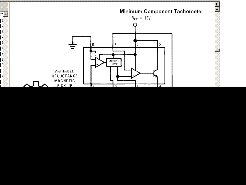

ich bin Neuling und habe mal eine Frage zum LM2907.
Ich möchte mit ihm gerne ein 5V-Hallsignal (Drehzahlmessung) auswerten
und diese Rechteckimpulse in eine Spannung wandeln. Das klappt mit
beigefügter Schaltung aber irgendwie nicht.
Ich habe die Schaltung jedoch schon zB mit dem Ausgangssignal eines
Durchflusssensors getestet. Das Ausgangssignal macht einfach nur
proportional zum Durchfluss einen Schalter auf und zu. Das funktioniert
auch einwandfrei.
Daher meine Frage:
Kann ich die 5V-Rechteck-Pulse in eine entsprechende Signal-Folge
Schalter-auf...Schalter-zu umwandeln? Quasi wie mit einem
Reed-Relais....
Oder funktioniert der LM2907 auch mit Rechteck-Pulsen und ich mache nur
was falsch?
Ich verstehe auch ehrlich gesagt nicht, was da im IC passiert, besonders
der linke OP, bei dem beide Eingänge auf Masse liegen, wenn beim Sensor
zB der Schalter geschlossen ist. Kann mir das jemand erklären?
Über Eure Antworten würde ich mich sehr freuen!
Viele Grüsse
Rainer

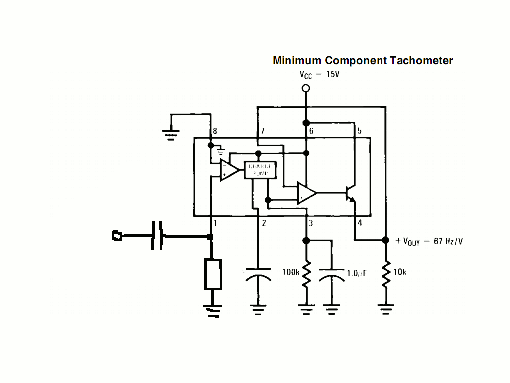

Rainer wrote:
> Dateianhang nochmal als gif...
Nur zu, so langsam wirds was.  ;-)

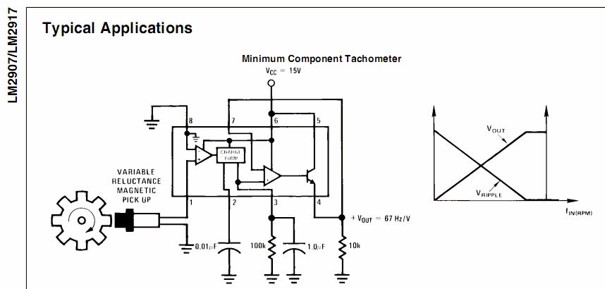

Der Sensor in der App-Note ist kein Schalter, sondern eine Spule mit
einem Magneten. Es wird also eine Wechselspannung erzeugt, die um 0V
herum zappelt. Und 0V ist die Schaltschwelle des Komparators.
Schalte einfach einen Kondensator vor den Pin 1. Der nimmt den
Gleichspannungspegel heraus und damit dürfte es klappen.

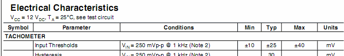

Nein, der LM2907 braucht nämlich nicht zwingend ein "sinusartiges"
Signal, sondern "nur" eines, das um mindestens 40mVss um 0V schwankt
(Bild).
Durch irgendwelche Leitungskapazitäten kann es sein, dass mit "offen"
und GND die Schaltschwelle des Komparators erreicht wird.
