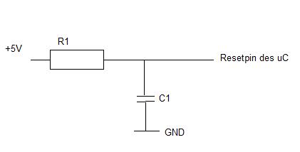

ich hatte auch das Problem, dass nach Anschluss des Programmiergerätes
AVR ISP MKII dauernd ein oranges Blinklicht war.
Ich habe eine Resetschaltung (siehe Anhang) mit einem Widerstand von 4k7
und einen Elektrolytkondensator von 10uF.
Nachdem ich den Elektrolytkondensator durch einen Keramikkondensator
getauscht hatte, war dann das grüne Dauerlicht anstatt des orangen
Blinklichtes.
Kann mir bitte irgendwer sagen wieso sich die Resetschaltung in
Kombination mit dem Programmiergerät AVR ISP MKII durch Tausch des
Kondensators verändert hat?
Zu sagen sei noch dass ich Elektrolytkondensatoren von 1uF bis 10uF
getestet habe. Tantal Elektrolytkondenstoren haben ebenfalls nicht
funktioniert.
#1097481
Welche Kapazität hatte denn dein Keramikkondensator ?
Mit 10 µF hast du eine ziemlich grosse Kapazität verwendet, zusammen mit
den 4k7 gibt das ein 'tau' = 47 ms. Vermutlich prüft der ISP nach dem
Reset ob die Leitung auch wieder auf '1' geht und das ist bei der
grossen Zeitkonstante nicht der Fall.
Ich verwende hier meistens 10 kOhm und 100 nF.
matthias

(Firma: TravelRec.) Persönliche Seite #1097728
Der Kondensator soll lediglich verhindern, daß Störungen auf die
Reset-Leitung einstreuen, die ungewollt einen Reset auslösen könnten.
10nF sind dafür mehr als genug. Der AVR hat einen internen Power-Up- und
auf Wunsch auch einen Brown-Out-Reset, externe Beschaltungen sind
prinzipiell überflüssig. Der externe PullUp wird empfohlen, um die
Reset-Leitung auf festem, definierten Pegel in "verstrahlter" Umgebung
zu halten. Auf dem Experimentierboard kann selbst auf diesen verzichtet
werden, da intern auch einer mit etwa 50..80kOhm verbaut ist.
