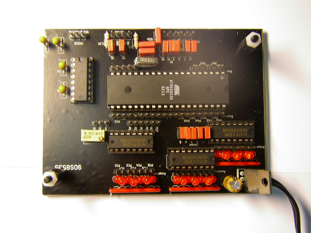

Bin gerade dabei eine Unitplatine zu bauen:
- für AT90S8535
- Ausgänge mit 500mA belastbar
- RS232 Schnittstelle
- I² Bus
- ISP Schnittstelle (6Pol)
- Alle Ausgange/Eingänge werden durch LED´s angezeigt
- Display im 4Pin Mode Direkt anschliessbar
- alle Anschlüsse über Pfostenstecker steckbar
- Platine hat eine grösse von 75X100 mm
- Platine eignet sich als Applikationsboard oder direkt
  als universele Unit
wer interesse an einer geätzten Platine hat, einfach mal melden.

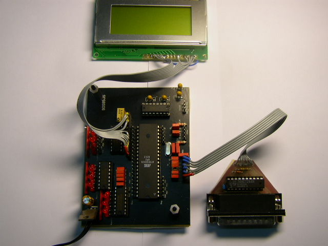

Erste Bilder der Platine könnt Ihr Euch mal anschauen, aber die
Anordnung der Bauteile wird
sich noch etwas ändern.
Ein/Ausgänge:
Port B0-B4   I/O bis 500mA belastbar
Port A0-A7  Input / Analoginput
Port D0-D7
Port C0-C7  I/O bis 500mA belastbar (optional C7-C2 Display im 4 Bit
Mode direkt aufsteckbar)
Schnittstellen:
I² Bus    (bei Nutzung entfällt Port D0+D1)
RS 232  (bei Nutzung entfällt Port D2+D3)
ISP 6 Pol.
Ziele bei dieser Platine / Unit sind:
             -    Anschlüsse über Pfostenstecker erreichbar
universelle Einsetzbarkeit
Ausgänge direkt belastbar z.B mit Relais........
kostengünstig in der Anschaffung / Service- freundlich
ich rechne so mit 13€ pro Platine (nicht gebohrt)
wer noch Fragen oder Anregungen hat .......................

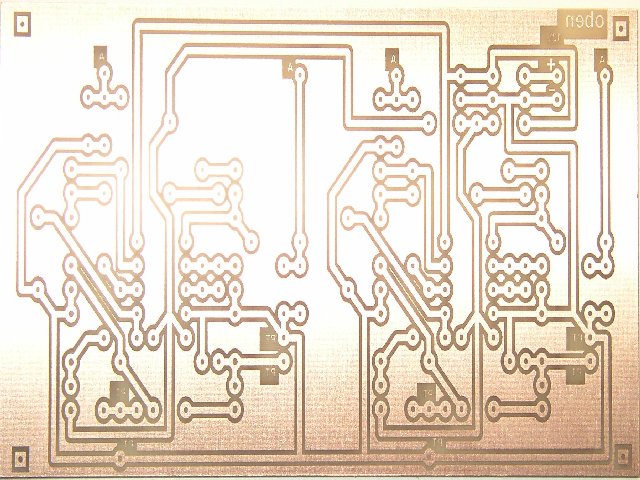

Noch ein Bild ..
von Walter (Gast)
Noch ein Bild.....
von Walter (Gast)
Sorry
Bild1.ipg ist nicht das Layout der Platine
aber die Qualität ist identisch.
kleiner Fehler von mir.
Walter
