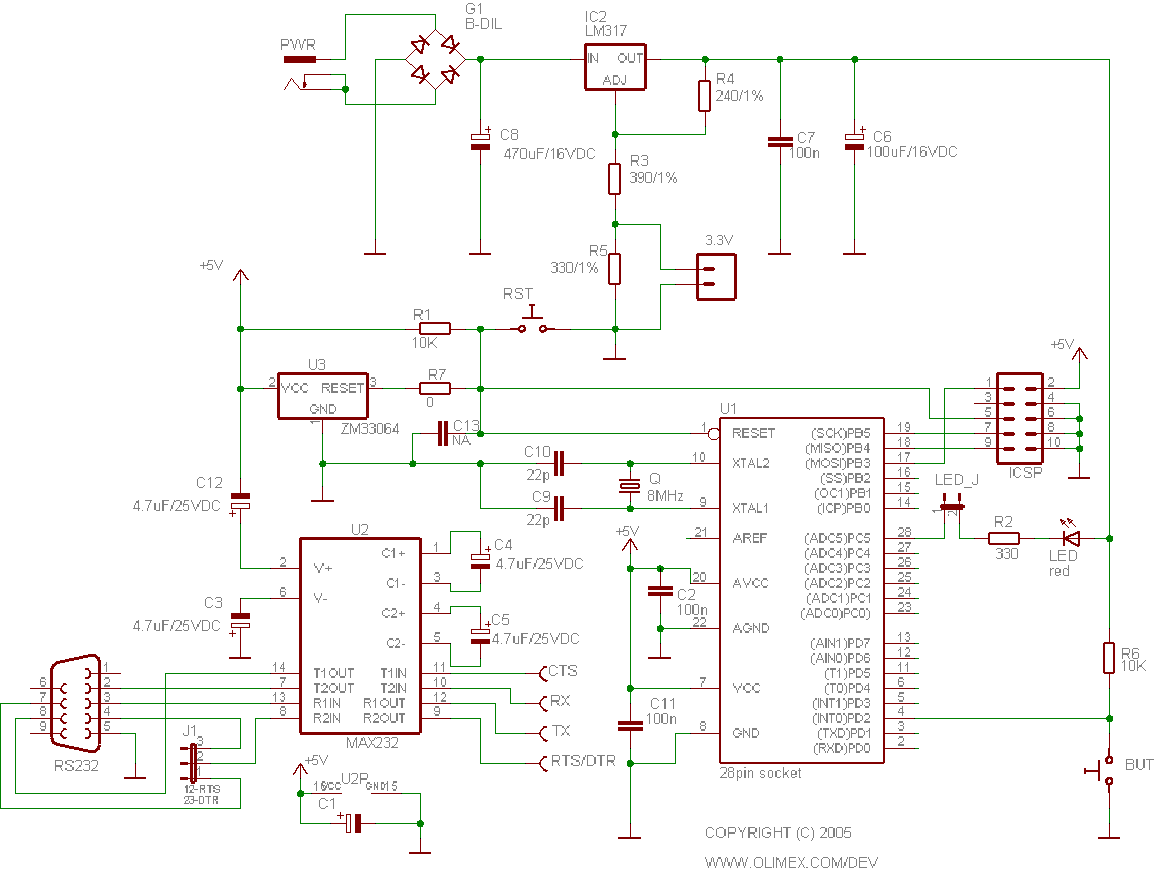

ich habe eine allgemeine Frage zur Verdrahtung meines Atmega8. Im Anhang
befindet sich der Schaltplan. Ich bin ein absoluter Newbie auf dem
Gebiet. Dem entsprechend ist mein Wunsch: ein simpler zweiter Button,
der ebenfalls die LED (oder auch eine zweite LED) zum Leuchten bringen
kann. Softwaretechnisch ist das kein Problem, aber hardwaretechnisch
steh ich aufm Schlauch...
Wie verdrahte ich einen zweiten Schalter genau? Ich bin ratlos. Das
derzeitige Programm läßt die LED leuchten, wenn INT0/PIND2 auf Masse
liegt (eben durch drücken des Schalters). Nun muss ich also einen
zweiten Schalter auf die Platine bringen, sodass der ebenfals an 5 V
liegt und durch Drücken geerdet wird, sodass INT1/PIND3 0 Volt bekommt,
also aktiviert wird.
Wie kann ich nun den zweiten Schalter ebenfalls an die 5 V packen, ohne
dass, wenn ich den zweiten Schalter drücke, auch der erste geerdet wird?
Sorry, wenn mein Vokabular hier und da noch etwas newbiemäßig klingt.
Jeder fängt mal klein an, gell?
Danke im Voraus.
Thomas
#1098532
und warum machst Du es dann nicht einfach?!?
10k Widerstand von 5V zum neuen Taster, anderes Ende des Tasters an GND,
Verbindung Taster-Widerstadn an INT1/PD3.
Das ist doch wirklich nun nur abmalen. Das "wie" ist doch beim
vorhandenen Taster nicht zu übersehen...
Gruß aus Berlin
Michael
OP #1098594
für jemanden, der das tagtäglich macht, ist das sicherlich kein Problem.
Für jemanden, der das zum 1. Mal macht, schon. Ich nehme nicht an, dass
du von der ersten Sekunde an mit den Schaltplänen klargekommen bist,
oder?
Wie auch immer. Hab das gemacht, was du vorgeschlagen hast, und es
klappt wunderbar. Danke für deine Hilfe.
Jetzt gehts weier. :)
Die 10kOhm sind notwendig weil ich sonst die ganze Schaltung
kurzschließen würde, ist das richtig? Müssen es denn 10kOhm sein? Oder
mindestens?
Warum musste ich bei der Programmierung des Atmega8 nicht explizit
schreiben, dass die Ports lowaktiv sein sollen? Ist lowaktiv Standard?
Warum musste ich die Richtung der Ports nur angeben, wenn es sich um
Ausgänge handelt (DDRC = 1<<5; für PC5 als Ausgang)? Sind sonst die
Ports standardmäßig Eingänge? (Sowas wie DDRC = 0b00000000;)
Faszinierendes Thema, die uCs. Werd mich da mal ordentlich
reinwurschteln. Macht Spaß.
Danke nochmals und Gruß
Thomas
#1098612
Standardmaßig sind alle Portpins als Eingang definiert. Sonst würde beim
Anlegen der Betriebs-Spannung möglicherweise ein Bauteil bzw. der µC
Schaden nehmen. Dies hängt ja von der Außenbeschaltung ab. Den 10k am
Taster kannst du auch weglassen, dann muß nur der interne
Pullup-Widerstand aktiviert werden.

@Thomas P. (thomas47058): nein, ich bin auch nicht von der ersten
Sekunde an mit Schaltplänen klargekommen, ich wollte Dich damit auch
nicht ärgern.
Auf dem Schaltplan fehlt übrigens ein wichtiges Detail: die Leitung OUT
vom LM317 ist die +5V-Leitung und da gehört auch ein entsprechender
Spannungspfeil ran. Ist zwar nur ein Zeichenfehler in der Schaltung,
irritiert aber sicher auch, wenn man sich noch nicht so gut auskennt.
Alle +5V-Pfeile sind ja letztlich verbunden und eben diese +5V erzeugt
der LM317 an seinem OUT-Pin.
