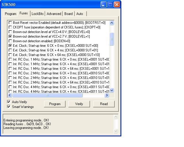

so, ich versuche mal noch ein paar mehr Details zu posten. Also in der
Doku vom STK500 steht folgendes:
When the XTAL1 jumper is mounted, the STK500 internal clock system is
used as main
clock to the target AVR. The internal clock system can either use a
crystal in the
on-board crystal socket or a software-generated clock from the master
microcontroller.
The frequency of the software-generated clock can be set from 0 to 3.68
MHz. The
default value is 3.68 MHz. Section 5.3.5.3 on page 5-7 explains how to
set the clock frequency
from AVR Studio.
When using the STK500 software-generated clock system as main clock, the
target
AVR microcontroller fuses should be configured for “external clock” as
clock source.

bei mir hab ich statt .equ F_CPU = 4000000
                      .equ F_CPU = 3686000
geschrieben weil der interne Takt so groß ist.
wie in der Beschreibung vom STK beschrieben ist sollten die Fuses für
“external clock” definiert werden. Leider ist das nicht eindeutig. Wie
man im Anhang sehen kann gibt's da mehrere Möglichkeiten. Ich hab alle
ext. Clock ausprobiert aber leider ohne Erfolg. Woran kann es liegen?
Danke für Eure Hilfe :-)
Hi
Ich habe zwar die Takterzeugung des STK noch nie nachgemessen. Aber ich
könnte mir vorstellen, das die nicht so genau ist, um für eine UART
ausreichend zu sein. Selbst mit einem 'Nicht-Baudraten-Quarz' >= 4MHz
dürfte eine genauere Baudrate möglich sein.
MfG Spess
Hi
Wenn du schon Kaufen must, dann nimm gleich einen 'Baudraten-Quarz':
4,9152MHz, 6,144MHz oder 7,3728MHz. Gibt noch mehr. Damit bekommst du
bei (fast) allen Baudraten einen Fehler von Null.
MfG Spess
