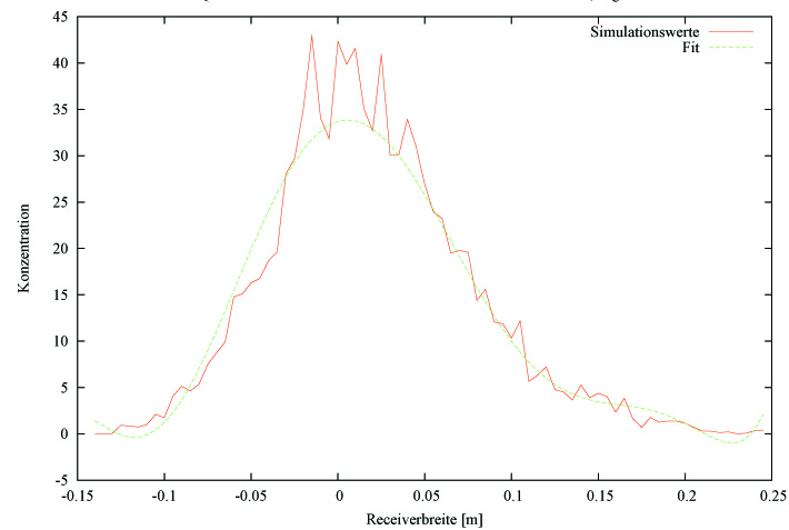

ich habe ein Frage bezüglich der Abtastung einer Intensitätsverteilung.
Ich möchte eine Intensitätsverteilung (Sonnenlicht) einer Brennlinie
abtasten. Dafür möchte ich den Abstand der Messzellen (z.B. Photodioden)
herausfinden, der notwendig ist um das Signal rekonstruieren zu können.
Die Intensitätsverteilung kann durch ein nach unten geöffnetes Polynom
genähert werden. Die Intensitätsverteilung kann als zeitlich konstant
angesehen werden.
Kann man das Abtasttheorem bei bei Intensitätsverteilungen über den Ort
anwenden? Sprich, das Signal diskretisieren, Fourier-transofrmieren und
dann die Grenzfrequenz bestimmen?
Grüße

OP #1098944
Hallo Strubi,
Die Brennlinie ist sehr stark (ca 50-fache Konzentration der Sonne bei
ca 1000W/m^2). Also u.U. zu stark für einfache CMOS Sensoren. Die Breite
der Brennlinie beträgt ca 15 cm, diese kann jedoch irgendwo auf einer
Breite von 45 cm sein. Ich möchte die Form und Position (des Maximums)
bestimmen.
Deshalb so kompliziert ;)
Grüße
nico

OP #1099788
Hallo TH!
ich habe mal ein Bild der Brennlinie angehängt. Zu sehen ist ein
Querschnitt, wie er auch später gemessen werden soll. Die Länge der
Brnnlinie spielt keine Rolle (=ist sehr lang). Es geht darum den Schnitt
(also die Breite) möglichst exakt zu messen, aber nach Möglichkeit halt
nicht unnötig viele Sensoren. Die Zacken kommen von der Simulation, die
müssen also nicht exakt erfasst werden.
Grüße

#1099871
Wenn sich das Licht zeitlich nicht sehr variiert, haette ich mal ganz
doof einen alten Nadeldrucker gefleddert und mit dem Schrittmotor einen
Scanner zusammengefrickelt (man erinnere sich an die
Atari-Selbstbauprojekte mit Photodioden auf dem Druckkopf..). Und dann
einfach den Fit gemacht, ohne Magie im Frequenzraum.
Gruss,
- Strubi
Persönliche Seite #1102430
Moin!
Ahja, also anders als ich dachte. Man guckt also quasi "von oben" auf
die Brennlinie, man macht also einen Schnitt. Idealerweise sollte dann
theoretisch ein Punkt bleiben, aber praktisch leibt eine "Lichtlinie"
(ja ja, ich weiss, ich bin Dilettant  ;^) ) - sehe ich das richtig? Wenn
ja, dann sollte wie in deiner Grafik eine Glocke rauskommen. Du
schreibst, dass die "Zacken" unwichtig sind - du müsstest noch Angaben
zu den Anforderungen machen welche Feinheiten du auflösen bzw. gemessen
haben willst. Davon abhängig ist dann der Messaufbau (ich vermute
einfach mal dass es einen Grund für die Messung gibt und dass es nicht
genug ist einfach nur die Glockenkurve zu fitten).
Cheers
