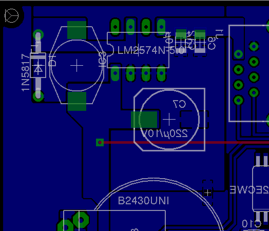

ich versuche mich gerade mal an einem Schaltregler an stelle des
Standard 7805 fur µC Versorgung.
Ich habe mich für einen LM2574 entschieden. Da das Layout für
Schaltregler ja doch etwas kritisch ist hätte ich da gerne mal gewusst
ob das so OK ist?
Den 22µF Eingangselko habe ich durch 2 10µF X5R Kerkos ersetzt, ich
hoffe das ist ok so. Wenn das doch zu wenig ist könnte ich auch drei
Parallel nehmen.
Ach so, die max. Last sollte 200 mA nicht überschreiten.
vielen Dank
Aike

Kannst Du mal die Pads für die SMD-Bauelemente einblenden?
von Aike T. (biertrinker)
Habe die Pads mal drüberkopiert.
viele Grüße
Aike
von Knut B. (Firma: TravelRec.) (travelrec) Benutzerseite
Ich würde die Abstände zwischen den einzelen Flächen rund um den Regler
etwas größer machen.
Sieht soweit gut aus, nur den C7 könntest du noch etwas näher an die
Spule rücken, dann fährt der Strom nicht unnötig spazieren.
> 10µF X5R Kerkos
Welche Kerko-Spannungsfestigkeit bei welcher Versorgungsspannung?
Dir ist bekannt, dass Kerkos bei hoher Versorungsspannung weniger
Kapazität haben?
Lothar Miller wrote:
>> 10µF X5R Kerkos
> Kapazität haben?
Gerade mal nachgesehen, 6,3V - mist!
Die Versorgungsspannung beträgt relativ stabile 12V.
Nun, was ist die beste Lösung?
- einen normalen 22µF Elko + (2x10µF Kerko in Reihe)
- 2x10µF Kerko in Reihe und das dann 2x Parallel
Oder alles so lassen, weil nur max 200mA Belastung und hoffen das alles
glatt geht?
viele Grüße
Aike
von AC/DC (Gast)
Thermals würde ich bei diesem Design überall machen sonst könnte
das Löten problematisch werden.

von Marcus M. (marcus67)
Wichtig: Du brauchst schaltfeste Tantals - sonst hast Du da nicht lange
Freude dran.
Auf den Festplatten sind u.U. auch solche verbaut, da die meistens für
die interne Spannungsversorgung waren, die auch per Schaltregler
erfolgt.
Ansonsten ist der 2574/2575 klasse. Mit der SMD Ausführung und
entsprechenden Bauelementen bekommt man das auf der Fläche eines 7805
oder LM1086 hin.
Gruß, Marcus
