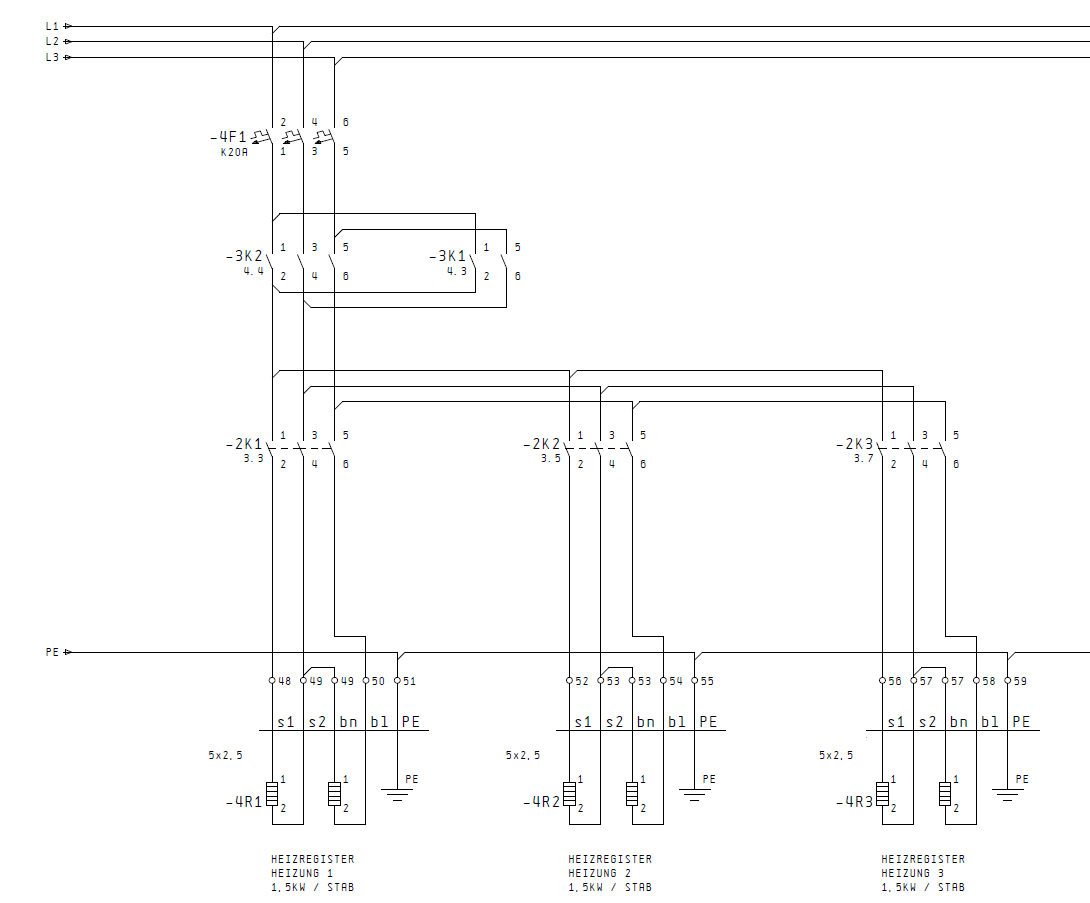

Ich bin zwar schon etwas länger Elektriker, rätsel aber ob angehängte
Schaltung funktionert:
- Versorgung 400 V
- Schütz 3K2 zieht an
- Schütze 2k1, 2K2, 2K3 ziehen ebenfalls an.
Die 6 Heizwiederstände liegen jetzt zwischen 2 Außenleitern, sprich 400V
eff.
1. Ich finde die Belastung ziemlich ungeleichmäßig, oder habe ich einen
Knick in der Linse?
2. Langt der Sicherungsautomat mit 20A?
6 x 1,5 kW = 9 kW
I = 9kW / 400 V = 22,5 A oder spielt dann noch ein Verkettungsfaktor mit
rein? Wenn ja, welcher? Es sind ja nur je 2 Widerstände pro 3 Phasen ...
Fragend
Daniel

Der Sinn des 3K1 Schuetzes erschliesst sich mir nicht ganz was willst du
da mit ?
Wenn du die Widerstaende gleichmaessig auf alle Phasen aufteilst wird
der Strom pro Phase 9000W/(400V * sqrt(3)) also rund 13A.
Die sind bei dir aber nicht auf die Phasen gleichmaessig aufgeteilt.
Ein Schenckel der Dreieck Schaltung fehlt.
Gruss Helmi

Hi
Jesses, ist doch schon 'nen paar Jahre her ...
Jetzt kommt nur eine Schätzung:
Bei voll angeschalteter Heizung hast Du auf L2 den 1.4-fachen Strom von
L1 bzw. L3 (irgendwas was war da mit Wurzel 2).
Bei erster Stufe den gleichen Strom auf L1 und L3.
Warum greifst Du mit 3K1 nicht L2 auf L2, dann bräuchtest Du zumindest
keine Verriegelung von 3K1 und 3K2 ?
Wo sitzen die 3 Doppel-Heiz-Spiralen?
MfG

Hallo!
Die Steuerung ist bitte erstmal als gegeben und zum analysieren zu
betrachten :-) EInfach die Berechnung wegbauen ist nicht ;-)
Die Idee mit "3K1 L2 auf L2" gefällt mir aber :-)
Je ein Strang sitzt in einem Kasten mit Gebläse - also 3 Heizungen.
