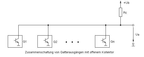

Sehe ich das richtig das die verknüpfung im Anhang eine Undverknüpfung
mit negativer Logik darstellt?
Wenn an allen Basen keine Spannung anliegt(0V bzw kleiner 0,7 V) fällt
am Ausgang eine Spannung ab(also eine 1)!Sobald an einer Basis eine
Spannung anliegt  habe ich am Ausgang ca 0V!--->Low

>Undverknüpfung mit negativer Logik darstellt?
Also erzeugt ein einziges High am Eingang ein Low am Ausgang.
Ergo: NOR-Verknüpfung.
Tip:
OR:   H=>H
NOR:  H=>L
AND:  L=>L
NAND: L=>H
Mit L=>L ist gemeint: ein einziges L an einem der Eingänge setzt sich
als L am Ausgang durch.

Für die eindeutige Aussage müssen Eingangs- und Ausgangsgrößen definiert
sein.
Fall Eins: positive Logik:
-Basisspanungen größer Null = true, Ausgangsspannung größer Null = true
dann ist die physikalische Funktionmit der Aussage beschreibbar:
Wenn alle Transistoren ohne Basisspannung, dann ist die Ausgangsspannung
da.
bzw: Wenn Q1 oder Q2 oder...Basisspannung hat, ist der Ausgang
Null(False)
ALSO: Die Schaltung führt eine NOR-Verknüpfung der Eingangssignale aus
Fall Zwei: negative Logik
Basisspannung Null = true Ausgangssspannung Null = true
Physikalischer Vorgang: Nur wenn Q1 und Q2 und Q3.. gesperrrt ist, ist
Ausgangsspannung vorhanden
ALSO: die Schaltung führt eine NAND-Verknüpfung der Eingangsignale aus
Fall Drei: Wenn man Eingänge wie in Fall 2 definiert (pos.Logik) und den
Zustand des Ausgangs als Spannung größer Null = true (neg. Logik), hat
man eine UND-Verknüpfung: physikalisch: Nur wenn Q1 und Q2 und...
sperrt, dann ist Ausgangsspannnung vorhanden.
