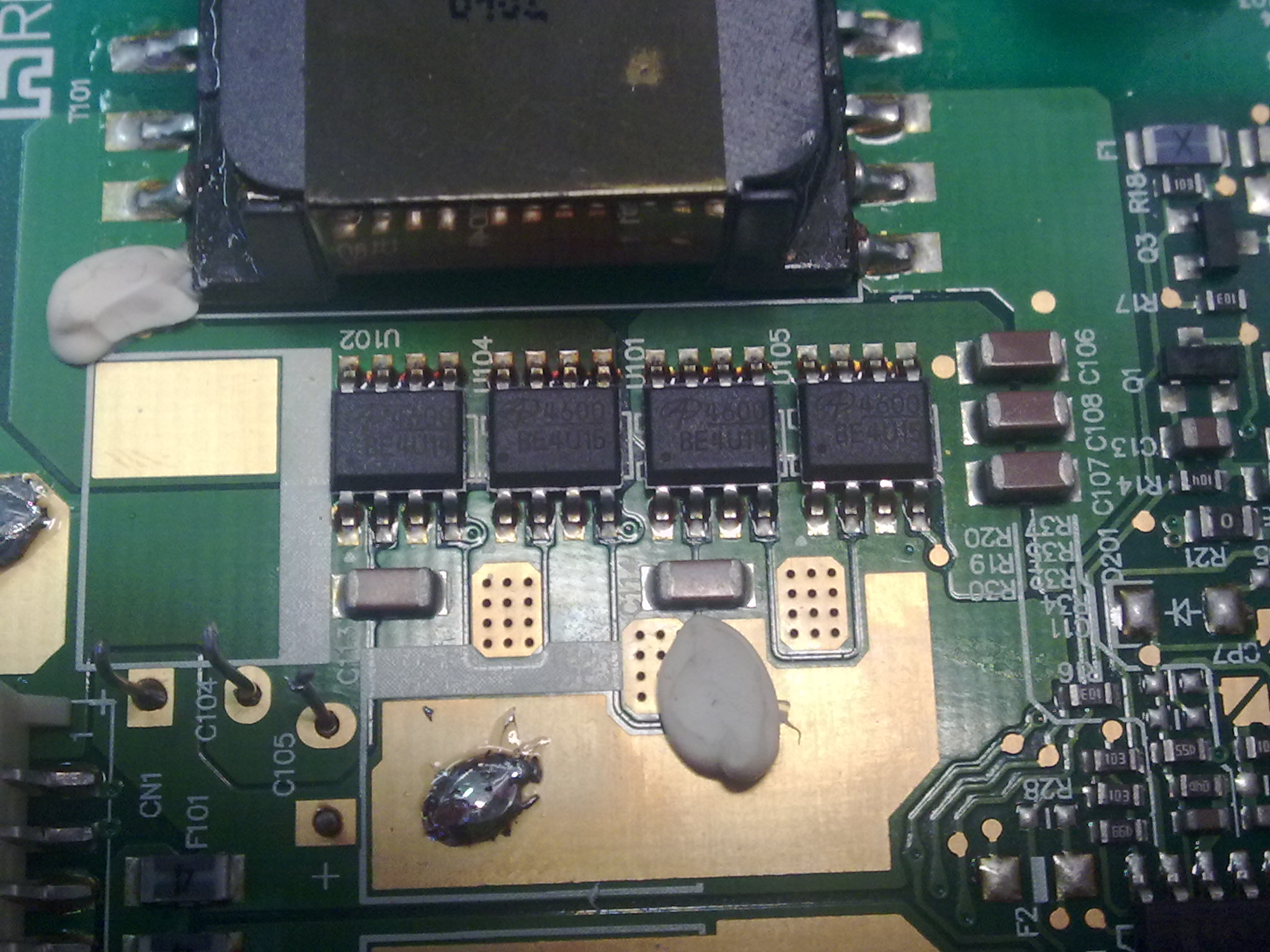

ich habe einen Monitor Samsung SyncMaster 213T mit dem def. Inverter.
Der inverter macht beim Einschalten kurzschluss und netzteil schaltet
immer wieder aus und ein.
es sind mit sicherheit die ICs defekt, die die Spannung mit hoher
Frequenz für die Spulen unterbrechen.
Auf den ICs steht
" 4600
BE4U14"
und
" 4600
BE4U15"
Bei google finde ich leider nichts.
wie kann ich jetzt vorgehen?
Die Bilder kommen heute abend nach.
Danke

Hier sind die Bilder:
von Alex (Gast)
auf diesem Bild sieht man die ICs.
BE4U14 und BE4U15

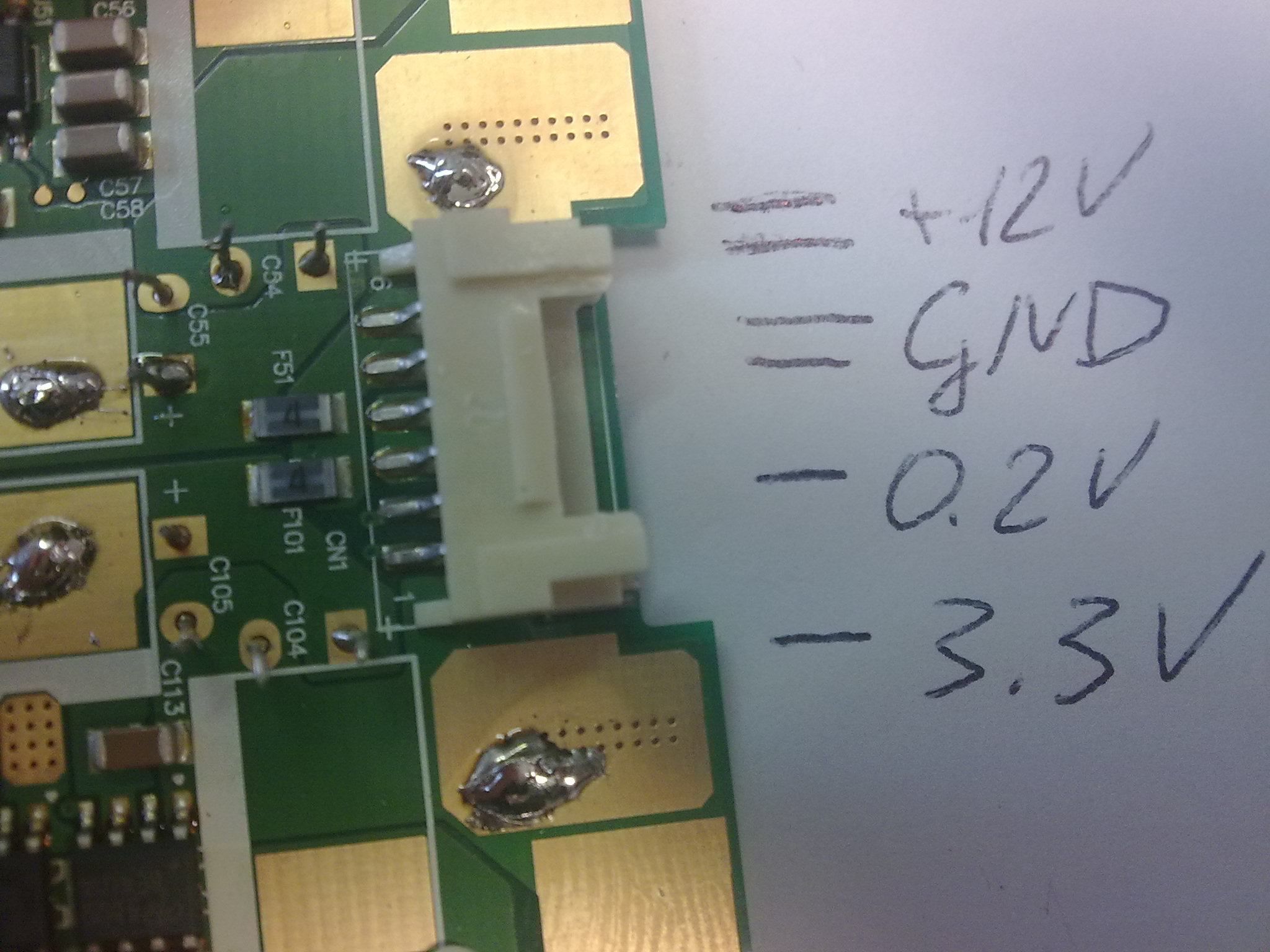

von Alex (Gast)
und noch ein

Von den Bildern her sind es die Schalttransistoren, ob Bipolar oder
Mosfet kann man allerdings nicht sagen. Falls nicht alle Kurzschluß
haben könnte man es nachmessen.
von Ich (Gast)
Da Transistoren mit Q bezeichnet sind tippe ich auf Mosfets.

von Stefan (Gast)
alpha & omega semiconductor:
http://www.aosmd.com/pdfs/datasheet/AO4600.pdf

Sind das also p-channel z.b. 14 und n-channel 15 ?
Oder habe ich was falsch verstanden?
Danke
von Ich (Gast)
2 Mosfets in einem Gehäuse, ein n- und ein p-channel.
von HildeK (Gast)
Quatsch - in einem Gehäuse ist ein p-Channel und ein n-Channel.
Alle, die 4600 aufgedruckt haben, sind derselbe Typ.
Alles andere kennzeichnet nur Herstellungsdatum und -ort, Lot, Fab.
Vergiss einfach die zweite Zeile.

Seh nur ich das, oder sind links unten Bauteile abgeknipst worden?
http://www.mikrocontroller.net/attachment/44563/06012009209.jpg
von M. P. (phpmysqlfreak)
sieht ganz so aus, als wenn da 2 kondensatoren fehlen oO
von Ich (Gast)
Ist mir auch aufgefallen, bin aber davon ausgegangen das der
Fragesteller es selber war weil Elkos defekt sind.
Wenn die aber vorher schon gefehlt haben müssen die Mosfets nicht
unbedingt kaputt sein, die Regelung schaltet wegen der Störspannung auf
der Betriebsspannung ab.
von Alex (Gast)
ja, ich habe selbst abgeknipst, weil die etwas aufgeblasen waren.
ich dachte, das sie kurzschluss machen,. nach dem abknipsen hat sich
aber nichts geändert.
statt den habe ich mal probeweise 2 neue eingelötet. Die Lötstellen
sieht man noch.

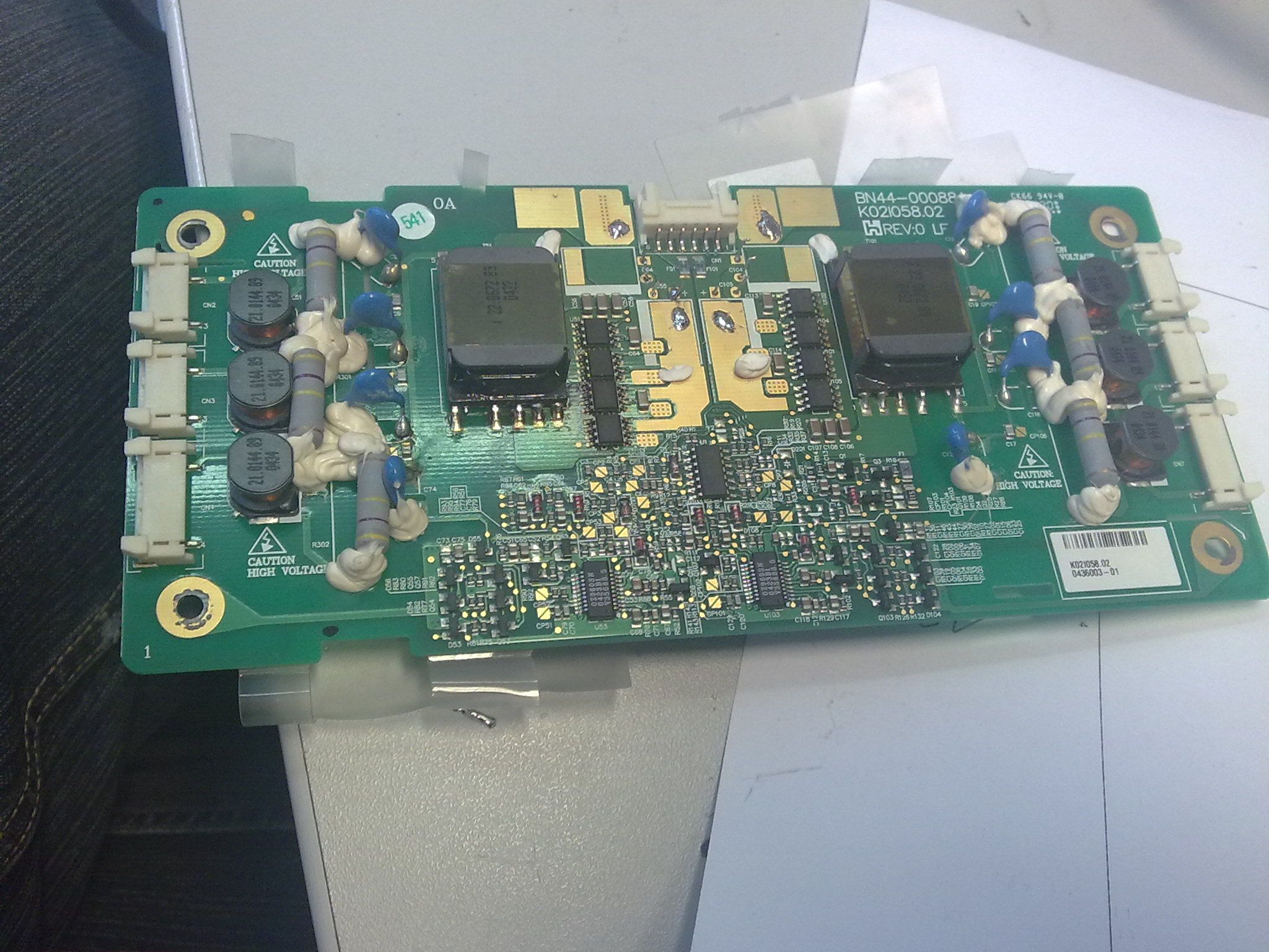

von Stephan (Gast)
ich tippe auf Komplementär MOSFET
Ein P-Kanal und ein N-Kanal in einem Gehäuse.
War bei meinem TFT auch so.
Ein CCFL Inverter hätte aber nur einen Steuer IC.
Du hast 2 davon !!  Komisch !!!
Das Bild sieht sehr nach etwas mehr Strom aus.
Was steht denn auf den beiden IC unten im Bild ????
Ich denke es ist die "Haupt" Stromversorgung.
Inverter "Trafos" sehen eigentlich anders aus !!
von Ich (Gast)
Diese Form der Inverter-Trafos habe ich auch schon gesehen. Außerdem
sind außen die Anschlüsse für 6 Röhren dran.
von Stephan (Gast)
nach nochmaliger Betrachtung, könnte es der Inverter sein.
2 Pins pro Anschluss. Einen C in Reihe.
ABER 6 CCFL Röhren ???
Was sind die beiden IC ??? OZ96x ?????
Dann sind es deinitiv koplementäre MOSFET.
von Ich (Gast)
Ist ein Doppelinverter für je 3 Röhren.
von Stephan (Gast)
Hochlastwiderstände Ausgangsseitig ?????
Sehr merkwürdig !!! Da fließt kein "strom".
Wie dem auch sei, schau ob was von OZ 9xx auf den beiden IC mit
mehr als 14 Beinen steht.
von Alex (Gast)
das sind 2 gleiche Inverter auf einer Platine.
ja, es sind 6 Röhren. 3 oben, 3 unten.
kann ich erstmal normale mosfets zum testen nehmen?
also immer 2 mosfets (p- und n-kanal) für ein IC?
Was passiert dann?
evtl. diode noch dazuschalten zwischen drain und source und umgekehrt?
von Gast (Gast)
ich sehe gerade ( mit Lupe) es sind OZ960 !!
Daher hier das Datenblatt.
Der Rest sollte jetzt hin zu kriegen sein.
Viel Spaß
