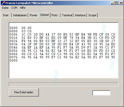

Gast #1100870
danke für eure Antworten.
@Peter Dannegger
>ich muß nicht immer das STK500 mitschleppen, sondern kann den AVR
>direkt per USB-RS232 Adapter an das Notebook hängen,
Wie meinst du das? Direkt. RxD (PD0) nach aussen führen?
>ich kann auch den Resetpin als IO benutzen
Das ist sehr praktisch, weil ich bei meinem Attiny13 einen Bootloader
mitgeliefert bekommen habe, und musste nach der erst "Initialisierung"
(laut Franzis), mit anderen Worten den Bootloader in den µC geladen, den
Reset nicht mehr gegen GND legen.
Das ist mir allerding am ersten Tag, wo ich das Lernpaket bekommen hatte
und die mini Platine gelötet, die Software installiert hatte und dann
das Heft nahm und einfach darauf los laß, natürlich nicht aufgefallen.
Aber jetzt wo mich das Thema interessiert ist mir das erst klar
geworden.
>ich kann nicht versehentlich den AVR verfusen
Aber um den mit Absicht zu verfusen bzw. Fusebits verändern möchte, muss
man wieder auf den STK500 draufstecken, oder?
Es sei denn man würde seine Platine so aufbauen, dass dort die
Möglichkeit bestünde den Reset auf GND zu legen und halt allgemein an
die SPI Pins drankommt, oder? Wie funktioniert das dann mit AVR Studio,
der kein STK500 mehr hat?
Noch ein letztes, habe mir dein bootloader(v1.4) runter geladen. Beim
assemblieren bekomme ich eine Fehlermeldung:
C:\..\Mega8boot\m8def.inc(345): error: Attempt to redefine keyword 'or'
Bekomme also nicht die *hex Datei erstellt. Ist diese Fehlermeldung
bekannt?
MfG Rufus

#1101009
Im Prinzip ja, ich hänge allerdings noch 2 Schutzdioden dran und einen
Widerstand, siehe Schaltplan im Bootloader-ZIP.
Ja. Allerdings weiß man in der Regel, wenn man den AVR in eine bestimmte
Schaltung steckt, was dort für Fuses benötigt werden.
Nimm besser mal v2.1 und zum Assemblieren den AVRASM2 aus dem AVRStudio.
Der findet dann das richtige Include selber.
Peter

Und somit mit dem Mega8 direkt kommunizieren. AVR Studio erwartet den
STK500. Mit welchem Programm kann ich die *.hex Datei in den µC
übertragen?
Der µC steckt zwar auf dem STK Board, wird aber sozusagen extern
programmiert. Nicht über RS232 CTRL sondern über RS232 Spare mit der
Verbindung zu dem jeweiligem PORT. Bei dem ATtiny13 geht mit der
mitgelieferten SW (s. Anhang), mit welcher SW geht es bei der Mega8?
MfG Rufus
Gast #1105262
> übertragen?
Ein Bootloader besteht immer aus 2 Teilen, die aufeinander abgestimmt
sein müssen. Der eine Teil wird in den AVR gebrannt, der andere Teil im
PC aufgerufen. Zum Franzis-Bootloader passt vermutlich nur das
Franzis-Programm (PC), zum PeDa-Bootloader vermutlich nur PeDas
PC-Programm mit derselben Versionsnummer. Ob der AVR dabei nun in einer
eigenen Schaltung sitzt oder auf einem STK500, sollte dabei nicht
relevant sein.
Relevant dürfte allerdings sein, ob Du die Pegelanpassung mit MAX232
(MAX3232) oder mit einer Sparschaltung machst, da der MAX(3)232 die
Pegel invertiert, einige Sparschaltungen aber glaube nicht. Ich vermute,
Du favorisierst Peters "Eindrahtlösung" und empfehle Dir daher, die
Beschaltung laut Peters Dokumentation (ich kenne V2.1 nicht, V.1.7 habe
ich mir mangels Bedarf damals auch nur flüchtig angesehen) auf einer
externen Platine aufzubauen und das Bootloaden am STK500 vorbei zu
machen. Dann brauchst Du vermutlich nur GND und den einen Portpin zu
kontaktieren.
