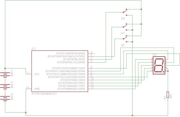

Hallo Forum,
da ich ein Elektroniklaie bin und auch mit bascom-programmierung keine
Erfahrung habe, möchte ich euch mal um Hilfe bitten.
Ich habe die beiliegende Schaltung auf meinem Steckbrett aufgebaut.
Dabei habe ich aber anstatt der drei Schalter nur Kabelbrücken im
Einsatz. Sollte aber prinzipiell die gleiche Funktion haben.
Sinn ist es nun, die Schleife bei Drücken des einen Tasters (Pinb0) zu
unterbrechen und neue Zahlen aufzunehmen. Dabei soll mittels 2. Taster
die neue Zahl "aufgenommen" werden (durch hochzählen) und durch drücken
des dritten Tasters dann in das eeprom geschrieben werden. Wenn Taster 1
(Pinb0) wieder losgelassen wird, soll wieder zurück in die Schleife
gesprungen werden. Angemerkt werden muss noch, dass eben nicht nur eine
neue Zahl eingetippt werden können soll, sondern bis zu 10 (dabei habe
ich momentan weder einen "Überlauf" bei der Zahl noch bei der Anzahl
abgefangen, das kommt später!), daher auch die while-schleife für den
gedrückten pinb.0.
hier nun die Schaltung. Ich hoffe, ich habe nicht allzu viele Fehler und
Unsinn eingebaut.

Was sagt ihr dazu? So wie ich es sehe, springt das Programm nicht einmal
in die Unterroutine, wenn Pinb.0 = 0
wo ist mein Fehler?
Im Simulationsmodus von bascom scheint es jedoch zu funktionieren, wenn
ich "händisch" die Werte manipuliere und im Schrittmodus das programm
durchlaufen lasse.
schon jetzt vielen Dank für eure Hilfe
Jens

Der eine Widerstand ist Schwachsinn. Du brauchst für jedes Segment einen
Eigenen.
Die Schalter reichen, wenn diese nur nach Masse schalten.
Blockkondensatoren an der Betriebsspannung fehlt.
Die Resetbeschaltung fehlt.

Hallo und vielen Dank für die schnellen Antworten.
Ich muss mich erstmal in Ruhe mit den Programmen und deiner Schaltung
auseinander setzen. Die übersteigt zum einen total mein derzeitiges
Wissen und auch den Anforderungen. Aber man kann ja ruhig ein wenig
weiter gehen ;)
Ziel der Schaltung war eigentlich lediglich ein "einstellbares"
7-Segment-Modul, das als Station eines Nachtcaches (jaja, wieder mal die
dummen geocacher ;)) herhalten soll. D.h. die vorhandene Schaltung soll
mir erstmal die Programmierung des ATTinys näher bringen, überhaupt
ersteinmal zu begreifen, wie ich es schaffe, Werte in den eeprom zu
schreiben, die ich über - in diesem Falle, weil ich es einfach nicht
besser weiß - drei Taster eintippe.
Des weiteren ist auch der minimale Stromverbrauch entscheidend. Wenn ich
bzgl. der verwendeten eagle-Bauelemente falsche Teile verwendet habe, so
ging es mir nur darum, sachnell mal die Schaltung darzustellen.
Ich glaube, dass ich vielleicht meine Frage im falschen Forum gestellt
habe, oder?
Wie gesagt, mir geht es jetzt auch und vor allem darum, warum das
Programm nicht in die Sub-Routine springt, wenn ich den Schalter an
Pinb.0 auf gnd setze!
denoch vielen Dank für die bisherige Hilfe. ich werde mich auf jeden
Fall noch mit deinem Projekt auseinander setzen.
Schöne Grüße
Jens

Du hast vergessen, die Ziehwiderstände an Port B zuzuschalten.
DDRB=&B00000000 'alle Mann Eingang
PORTB=&B11111111 'Ziehwiderstände zuschalten
Versuche mal diesen hier:
DEBOUNCE PINB.0,0,Progmodus,SUB
Die Zuordnung zu den Pins stimmt auch nicht, denn das Display sitzt ja
in
Natura an Port A. Das mit dem Widerstand hatte ja Lippy schon gesagt.
MfG Paul
ich habe doch mit
Portb = 1 ' Taster auf Ground schalten, so den Pullup Widerstand nutzbar
Porta = 1 ' erstmal alles leuchten lassen!
die beiden Ports entsprechend auf Vcc gesetzt.(wobei der Kommentar von
mir natürlich genau falsch herum ist: nicht auf Ground sondern Vcc)
Warum stimmen die Pinzuordnungen nicht? Das verstehe ich nun nicht?
Das Display ist eines mit einer gemeinsamen Kathode. Natürlich
könnte/kann man über die Dimensionierung des Widerstandes diskutieren,
aber es sollte doch ein gemeinsamer reichen? Warum denn nicht?
Aber ich habe in einem anderen Forum gelesen, dass der debounce-Befehl
erst dann in die Subroutine springt, wenn die Taste wieder losgelassen
wird. Das würde jedoch meinem Gedanken/Vorhaben, mit gedrückter Taste
die Werteeingabe vorzunehmen widersprechen.
Schöne Grüße
Jens

gaste jens wrote:
> ich habe doch mit
Und ich bezweifle, dass
   Portb = 1
alle Pins des entsprechenden Ports auf 1 setzt!
Hast du ja schon rausgefunden
Wenn es dir egal ist, dass das Display wesentlich dunkler ist, wenn es
eine 8 anzeigt als wie wenn es eine 1 anzeigt, dann reicht sicherlich
auch ein einziger Widerstand.
Siehs einfach mal so:
Der Widerstand dimensioniert dir den Strom der fliessen wird auf einen
fixen Wert. Diesen Strom muessen sich je nachdem wieviele Segmente
eingeschaltet sind, eben ganau diese Segmente teilen.
Bei einer angezeigten 1 teilen sich dann 2 Led diesen Strom, bei einer
angezeigten 8 muessen sich aber 7 Led diesen Strom teilen. Klar dass
dann irgendwas auf der Strecke bleiben muss. In deinem Fall: die
Helligkeit
> wird.
Dazu kann ich nichts sagen. Kenne Bascom zuwenig.
Aber: Du solltest dich nicht in einem Forum umhören, sondern die Doku zu
Bascom lesen. Da steht das nämlich sicherlich drinnen.
das war mir schon klar und ich habe das nun leider nicht so deutlich
ausgedrückt! Ja! Für die Anwendung (geocache) ist dies wirklich

Gast #1101568
>   Portb = 1
Tschuldigung. Hatte vergessen darauf zu antworten:
Bei Port B kann ich das nicht direkt sehen. Bei Port A ->
7-Segment-Display ist dies jedoch Fakt.
Da der Port B lediglich 4 Bit hat, weiss ich nicht, wie sich das dann
bemerkbar macht!
Werde daher demnächst den Test mit den Pinsd durchführen.
Gast #1101587
Hmmmm,
das muss ich jetzt doch noch mal überprüfen! In den Beispielen des
Bascom Manuals wird deine 255 durch diverse Beispiele bestätigt.

Gast #1103959
Hallo Forum,
noch einmal vielen Dank für die Hilfe und auch die (teilweise)
berechtigte Kritik.
Ich habe im Programm PortB.0 durch PinB.0 (und analog die anderen Pin)
ausgetauscht und nun funktioniert es einwandfrei. D.h. ein paar
Änderungen habe ich noch vorgenommen. Da ich mal wieder nichts hier
dabei habe, kann ich das nun nicht mit anhängen. Falls Interesse
besteht, werde ich die noch nachholen.
Wenn man mit dem Programmieren mittendrin beginnt und sich auf seine
(falschen) Interpretationen eines vorhandenen Programms verläßt führt
das schnell auf den Holzweg! ;)
Schöne Grüße
Jens

Gast #1104174
>Tja, vielleicht hätte das Kapitel I/O im Datenblatt geholfen? Da gibt es
>auch eine Beschreibung der vorhandenen Register. Die AVRs haben nunmal
>getrennte Register für Eingang, Datenrichtung und Ausgang (PINx, DDRx,
>PORTx), und manche AVR-Ports haben noch ein weiteres Register zum
>Trennen des Digitalteils vom Pin (DIDRx).
Das hat nichts mit dem Lesen des Datenblattes zu tun, sondern mit dem
Verstehen der dort genannten Informationen. Ich hatte nicht verstanden,
dass PortB.0 = 1eine andere Funktion hat als PinB.0 = 1, wo doch beide
Male ein einzelner Pin des Ports angesprochen werden!
